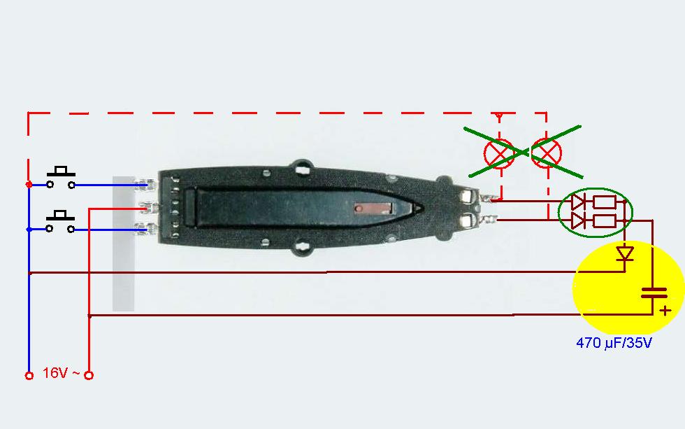

Osobně považuji napájení LED osvětlení 16V napětím za nesmysl. Fungovat to sice bude, ale LED potřebuje na to, aby svítila, malý proud (dnešní svítí mnohé již při 1 mA, 20 let staré třeba při 20 mA). Napětí na diodě je při tom od 1,8 do 3,5 Voltu, podle barvy. Zbytek do 16V musíme srážet na předřadných odporech a zbytečně tím topit. (V podstatě na odporu spálíme 88 % energie - 14V ze 16V.) Upřednostnil bych pro napájení zdroj 5V, dnes např. různé USB nabíječky. Němečkova návěstidla jsou sice s odporem na 12V, ale mám vyzkoučeno, že dostatečně svítí i při 5V.
Něco jiného je to u těch výhybek. Tam to lze akceptovat, hodně se tím zjednoduší řešení.
Na obrázku je původní zapojení s ohlasem pomocí žárovek (přerušovaná červená) a úprava pro napájení LED návěstidla. Návěstidlo je v zeleném ovále, doplněný odvod napájení ve žlutém kroužku. Ten "žlutý" obvod můžeš použít jeden i pro několik (i desítek :D ) návěstidel. Dioda 1N4001až 4007, kondenzátor přibližně uvedené hodnoty (ale vyhoví jakýkoliv od 100 uF do 2000 uF, jen musí být alepoň na 35V).
Pokud by jsi měl návěstidla s opačně zapojenými LED (společnou anodu) musíš otočit jak diodu 1N4001, tak i elektrolyt. Odpory v návěstidle, pokud jsou na 12V, by bylo vhodné doplnit ještě jedním odporem do série s diodou 1N4001, vhodnou hodnotu můžeš vyzkoušet v rozmezí 330 ohm až 2 kohm, podle požadované svítivosti.

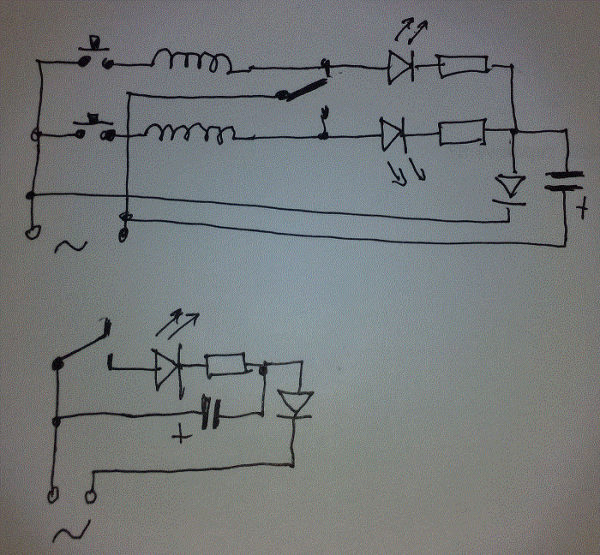

Nedá mi to, abych se nezeptal: Nemá náhodou ten elektrolyt ve schématu být zapojen obráceně???

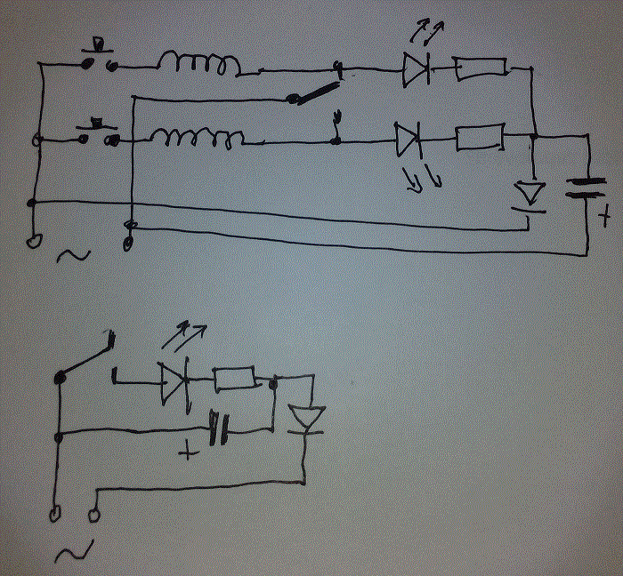

Příspěvekod BohousP » ned 06 bře, 2016 8:59 pm
lajblt píše:Nedá mi to, abych se nezeptal: Nemá náhodou ten elektrolyt ve schématu být zapojen obráceně???
Řekl bych, že ne. Zkusil jsem to překleslit, aby to bylo názornější.

Tak, jak je kondenzátor zapojen, ale nemůže filtrovat, ne? Pokud bude na anodách diod kladná půlvlna (tj. LED dioda svítí a ochranná dioda vede), kondenzátor se nabije. Ale pokud se v následující půlvlně polarita obrátí, bude obvod přerušen, protože obě diody budou uzavřeny kladným napětím na katodách, tudíž ani LED nebude svítit. A ani kondenzátor na tom nic nezmění. Nebo jsem to pochopil špatně?

Příspěvekod sidlo » pon 07 bře, 2016 6:07 am
A co když se při záporné půlvlně zavře jenom ochranná dioda? Kondenzátor se potom bude vybíjet přes LED diodu, která bude dále svítit.

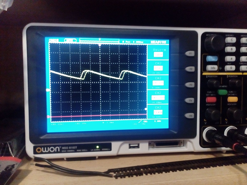

Příspěvekod BohousP » pon 07 bře, 2016 8:40 am
sidlo píše:A co když se při záporné půlvlně zavře jenom ochranná dioda? Kondenzátor se potom bude vybíjet přes LED diodu, která bude dále svítit.
Přesně tak. Zde je důkaz: Průběh proudu LED diodou při připojeném kondenzátoru 22 uF. Zvlnění cca 45%. Při 470 uF už nebylo téměř pozorovatelné (cca 5%).
Napětí bylo snímané na ochranném odporu před LED (1,5 kohm), napájení 16,5V stř., proud diodou ve špičce 13,6 mA, v "sedle" 7,5 mA. Žádné blikání nebylo pozorovatelné.

Příspěvekod lajblt » pon 07 bře, 2016 9:20 am
Díky, pánové, neuvědomil jsem si, že ta ochranná dioda působí právě takhle, tj. oddělí obvod od napájení a kondenzátor zůstane funkční.
