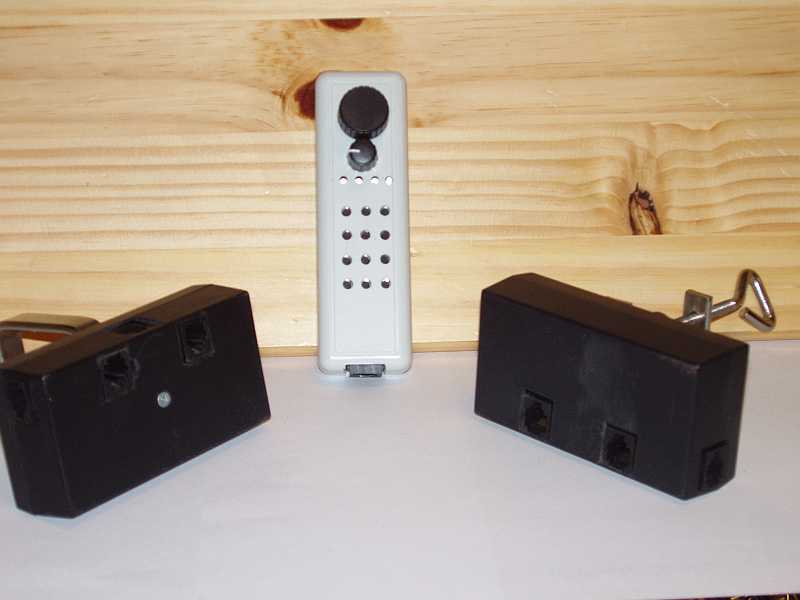

Příspěvekod zdeno » pát 19 čer, 2015 7:40 am
zkusil jsem vytvorit ovladac, kterym by se dala navolit zatez na vlaku. Teda menit rozbehove a dobehove krivky pomoci CV3,4 primo na ovladaci.
Celkem se mi to podarilo. Vlastne nejvetsi problem bylo, kdyz mi vadilo, ze pri zmene CV3,4 se posilaly EF pakety postupne za sebou, coz mi pripadalo hodne spatne.
Ted se potenciometr ovladani zateze kontroluje jen pri zmene rychlosti a pokud je jina, tak se posila jen jednou. Napriklad byla "0" a nova je "8", tak se neposilaji "1,2,3,4,5,6,7,8", ale jen "8". Hodnoty mezi tim se zahazuji.
Rozsah je 0 -15, neni problem to rozsirit na 0-31 nebo 0-63, podle potreby. Podle testovani staci 0-15.
Prilozil jsem foto LoconetBoxu, ktere ted vyrabim pro chalany z Povazske Bystrice.
zdeno
Příspěvky: 3183
