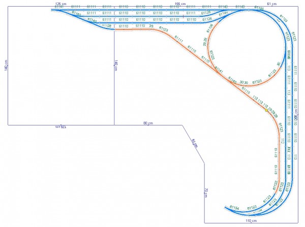

Zdravím, v sekci modelové kolejiště mi kolegové pomohli s návrhem plánku nového kolejiště, hlavně kolega lajblt. Plánek obsahuje vratnou smyčku v SN , viz přiložený plánek. Já jsem si SN podle tohoto plánku sestavil a odzkoušel... vše šlape jako hodinky , až na jeden problém:
Obě výhybky uvnitř smyčky, nereagují, když chci změnit jejich polohu, Pouze se ozve krátké zabzučení a přestavník se ani nepohne.
Poprosil bych o radu, jak se toto řeší.

Příspěvekod fulda » stř 01 dub, 2015 7:45 am
Přehazování polarity budeš v případě vratky potřebovat, to je jasné.
Tady je pro mne celkem nejednoznačné, jakou část té smyčky přehazovat.
Začni tím, že si to vytiskneš ve větším, vezmeš si černou a červenou fixku a začneš si obarvovat levou kolejnici na červeno a pravou na černo. Pak uvidíš, co se ti u těch dvou výhybek sejde.
Já si skoro myslím, že by bylo dobré přehazovat polaritu v těch dvou "zatáčkách", ale nevím, jestli tím vzniknou dostatečně dlouhé úseky.

poprosil bych o upřesnění, ať na to zírám, jak na to zírám konflikt barev nevidím. Ale maloval jsem jen v duchu. Předpokládám tedy, že ten barevný oranžový úsek kolejiva je ta smyčka a je oboukolejně oddělena od modrých kolejí na 4 místech (tedy 8 ks isolátorů).
Něco jsem přehlédl?

Na plánku je vyznačená oranžově odizolovaná smyčka, ve které jsou ony zmiňované výhybky. Ostatní výhybky mimo smyčku fungují správně

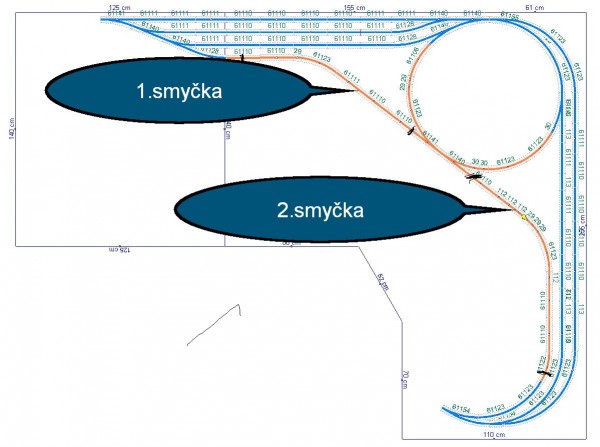

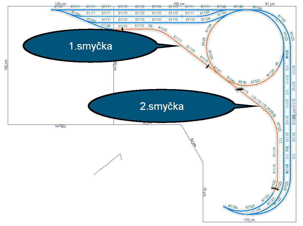

Nicméně se mi podařilo zkontaktovat přímo s panem Králem, který mi řekl, že modul smyčky signál zkresluje, proto výhybka nereaguje. Dále mi řekl, že na toto zapojení budu potřebovat dva moduly DCC smyčky... viz obrázek.
Co se týče modulů od pana Krále, nic jsem zde na foru nedohledal... jsou s těmito výrobky nějaké problémy? zatím jsem u mé smyčky nic špatného nezaznamenal...

To opravdu vypadá na fakt, že to neutáhne modul smyčky. Můžeš tedy výhybky napájet napřímo tím, že je vyloučíš ze smyčky, jak doporučuje Král, nebo je napájet mimo smyčku, jak jsem psal už dřív. Pokud nepoužíváš napájení srdcovky, pak by až na konektor neměl být problém.
