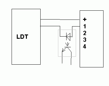

pokud vykradu informace z TOHOTO fóra, tak bude stačit, když si vezmeš optron třeba PC817, a dáš leho ledkovou část do série s tím co už je propojeno z LDT.
Asi takhle:
Teoreticky by to mohlo stačit a optron bude sepnutej když bude úsek detekovanej jako obsazenej.

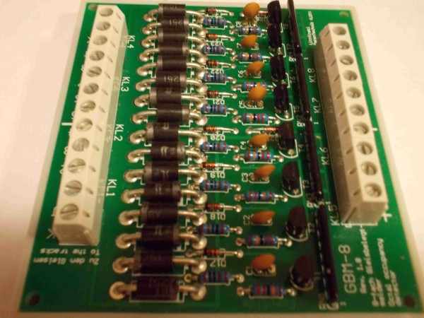

Když jsem se dívám na web co máš v odkazu v skřínce LTD jsou tedy na každý úsek čtyři diody jako můstek + opto které spíná pro vazbu od ROCO? Pochopil jsem to tak správně?

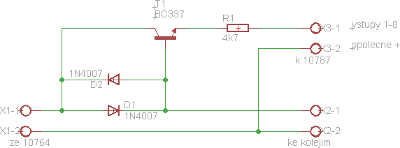

Tak pro začátek vyzkoušej, jestli to bude fungovat - vezmi stejnosmšrnej zdroj třeba 5V, mínus zdroje dej na emitor toho optronu (šipka), k colectoru připojíš odpor třeba 470R a pak katodu od ledky. na anodu od ledky dáš plus zdroje a je to. Ona ledka pak bude svítit když bude kolej obsazená (poblikávání se nelekej).
Podle toho webu je to skoro tak, oni se teda soustředí na tu originál roco hračku TADY
Vzhledem k tomu, že to má optické oddělení na 10787, tak bych použil detektor jen na dvě diody a jeden tranzistor.
Asi takhle:
Ale napřed bych si to prověřil, asi mi tam schází nějaké diody.

Zdař,tak konečně je trochu času na pokusy, ale bohužel opto mezi Roco a LTD nesepne pokud tam opto není je tam měřitelné cca 1,6 V jakmile tam vrazím opto klesne napětí na 0,36 což opto nesepne.
Re: Detekce úseků
Příspěvekod fulda » pát 30 led, 2015 4:05 pm
Něco je špatně, je to proudová smyčka, takže druhé opto=zvětšení napětí.
