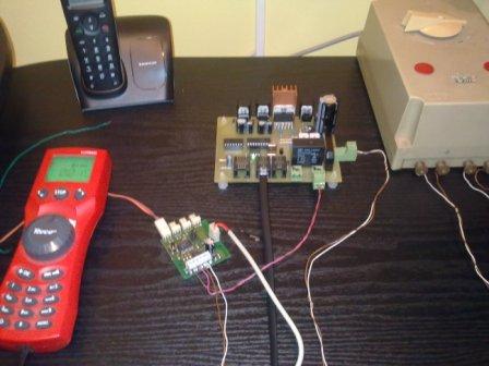

Zdravím,jsem začátečník co se DCC týče, a na zkoušku jsem si pořídil 5ti sv. návěst Scom,protože to chci do budoucna pro svoje rodící se nádražíčko.
Celkem úspěšně jsem to rozchodil,jen se chci zeptat zda přes Myš jde návěstidlo ovládat pouze pokyny A,B,C,D a ostatní návěsti pouze přes tlačítko ND4?
Či to jde nějak rozšířit, například A............EFGH..Zatím to na mě působí,že to půjde jen přes PC :?
Děkuji za rady :)

ND4 je možné nakonfigurovat tak, že místo čtyřech návěstidel se čtyřmi povolenými znaky může být jedno nebo dvě návěstidla s osmi znaky. Viz http://www.mtbbus.cz/scom/s-com-nd4a.htm. Ovládá se to pak myší na čtyřech adresách. Přes PC se dělá jen úvodní nastavení konfigurace, na další činnost už potřebné není.

Jedna sa o zlučenie znakov vid navod,/ nastavenie cez PC./ ale cez MM som to zatial neriešil ovladanie cez PC, aj ked zaujimava otazka.

Takto.
Aka je pripojena centrala. Adresacia. /Lenz, Roco./
Scom pripojený k PC. :!: :!:
Nastavím zlučenie znakov konfigurace modulu. 1A 2A./znaky nastavým ake treba./Dam adresu o 1 viac dalšie 4 znaky./ Učitel so mna nebude. :D :D :D
Na MM výhybka 1 šípkami ,vlavo, vpravo, potom 2 šípkami vlavo, vpravo, potom 3 .......... potom 4.......
t.j 8 znakov možem zobrazit.
Ak zmeníš DCC adresu na 5 výstup a ovladanie bude/Lenz system/ 20,19,18,17.
Roco je posunutý .
H0 ,bez epochy,Traincontroler 7 Silver originál,len digitál.
