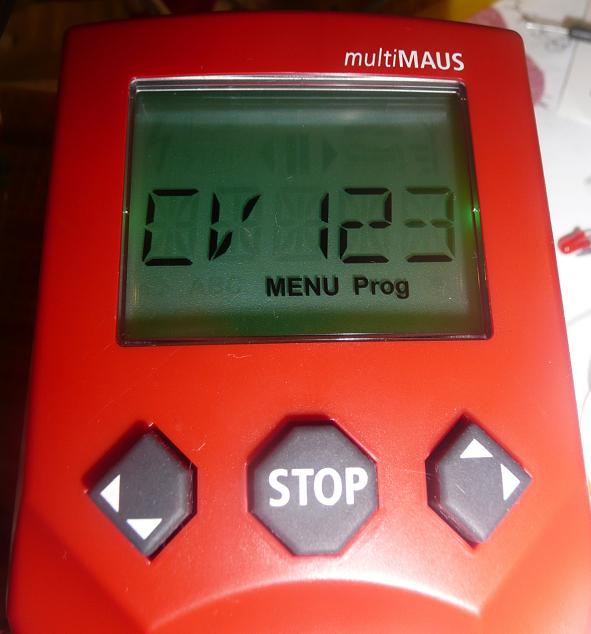

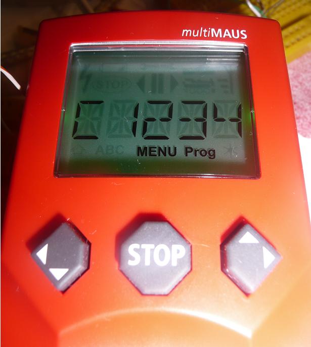

Já jsem otestoval upgradnutou MM a mohu konstatovat že:
Opravdu lze používat všech 1024CV, ale je to v režimu RocoNet. Takže je lze používat pouze v případě, že centrála je od Roco.
(MM v konektoru master, nebo rocomotion nebo zentrale pro nebo z21)
Nová verze se pozná hned po zapnutí, na předchozí verzi se nápis "multiMAUS" skládal z písmenek a zdržovalo to, na nové naskočí celej a je to o dost rychlejší (to chválím)
Docela slušně je také udělané rozlišení, jestli hodlá používat režim všech 1024 a nebo jen 255 CV. Na display je buď nápis CV a lze zapsat jen 3 číslice a nebo je na display nápis "C" a lze zadat 4 číslice (viz fotky). To mi vyhovuje, ale trochu se obávám, že to je pro znalejší uživatele.
MM v režimu, kdy používá pouze 255CV adres
MM v režimu, kdy používá všech 1024CV adres
Upgrade probíhá rychle, takže kdo používáte hodně zvukové dekodéry a nebaví vás obezličky jak programovat horní CV, tak je to dobré řešení, pro ostatní asi nemá cenu upgradovat za každou cenu.
