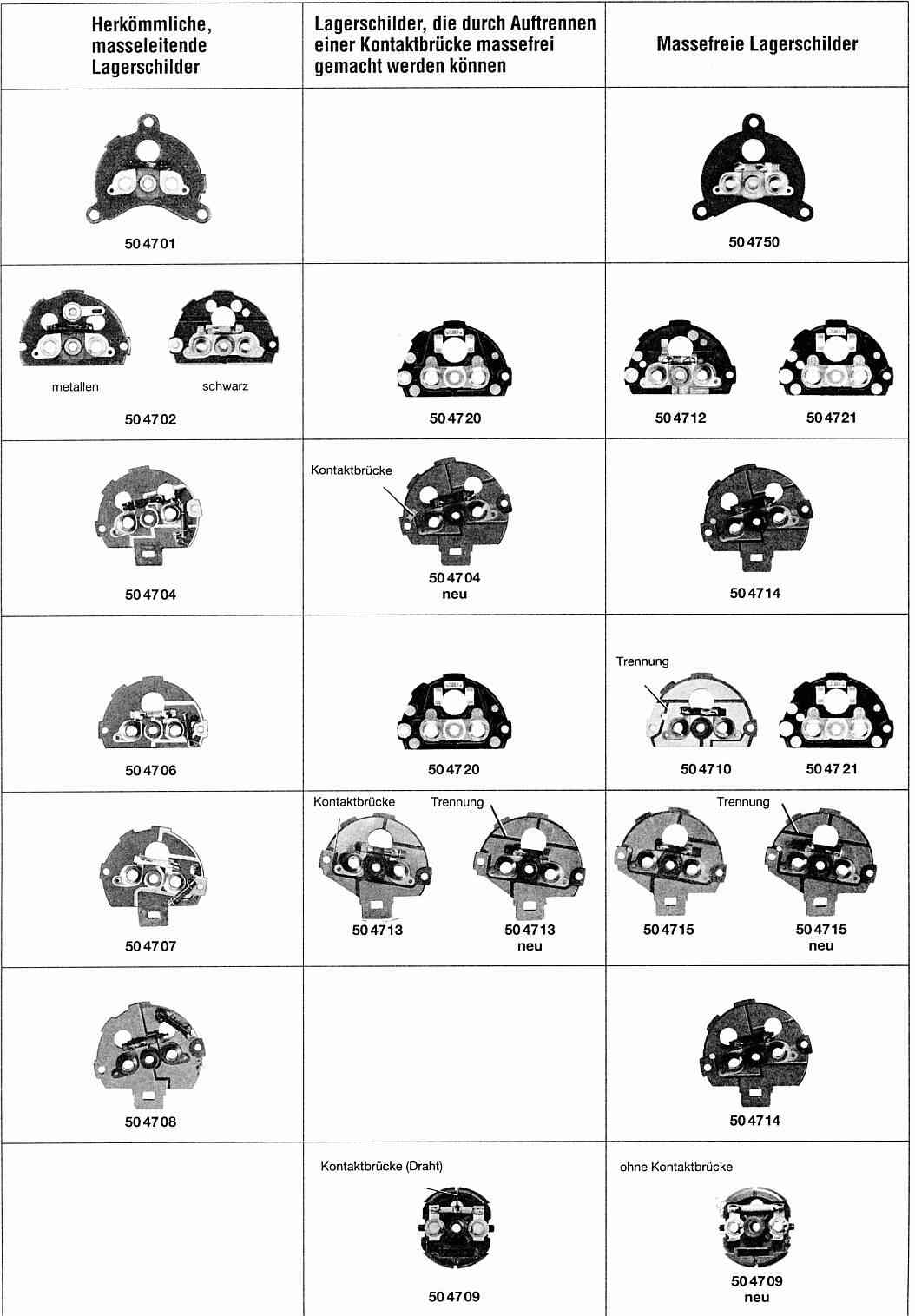

Prosím o tip, jakým způsobem digitalizovat lokomotivu, která má jeden pól vyveden na rám a dále přímo na kostru motorku.
V mém případě jde o 365.419 od Fleischmanna (cca 2005). Ten F., to bude asi pěkný šunt.

Hlavní problém bude, jak starý je ten model, protože Flm průběžně modernizoval detaily na motorech. Předpokládám, že model nemá konektor pro DCC. Pokud se jedná o provedení, kdy zadní čelo motoru tvoří jakýsi tišťák, na kterém jsou vytvořené vodivé cesty pro napájení, máš vyhráno. Já to řešil tak, že jsem postupně sledoval, kudy vede napájení, a to směrem od výstupků, ve kterých jsou drženy uhlíky, nazpět. Jedna z těch cest by měla být dělená a přemostěná nějakou tlumivkou, kterou stačí odstranit, u druhé je to různé. Ve většine případů (u starších modelů) je právě zde realizováno to vodivé spojení mezi rámem a druhým pólem motoru. Pak je třeba opatrně v nejužším místě tuto cestu přeškrábat (pozor, aby nenapadalo svinstvo do motoru), a tím by měl být motor oddělen od zbytku lokomotivy. Na tom plošňáku pak jsou místa, kam vede proud od kol, tam se připájí červený a černý drát dekodéru, a někam poblíž uhlíků oranžový a šedivý.
Nevím, jestli je to srozumitelné, když tak se pokusím upřesnit. Ale mělo by to fungovat bez problémů, dodělával jsem takto určitě víc než deset starších Flm. lokomotiv, a ztráty na dekodérech byly nulové :D .
Jinak u ještě starších provedení je čelo motoru uzavřeno několika tvarovanými plechy, které tvoří to vodivé propojení. Tady bude asi problém. Ale myslím, že Flm. dodává již upravené čelo jako náhradní díl, v tomto případě bych volil raději výměnu.

S digitalizací GFN jsem udělal pár zkušeností. Obecně platí to co napsal Jirka. Docela pomůže tento přehled plošných spojů na motory, odněkud jsem si ho stáhnul a už nevím odkud.
Stejné mašiny měly postupem různé provedení, různé propojení s rámem atd. Kolega si koupila na ebay dvě 98, pohledově i balením zcela stejné, ale měly docela rozdílné zapojení.

Jinak podle obrázku mám plošňák asi 50 47 20

No, nakonec to bylo jednoduché jako facka! Stačilo na jednom čele proškrábnou spoj a následné propojení se nabízelo samo.... :P
