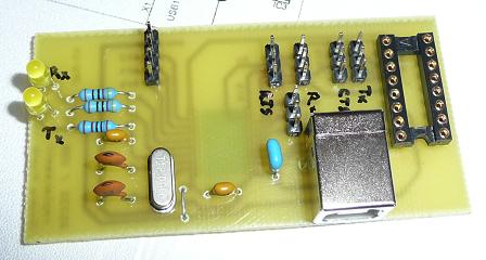

zase jsem někomu "opravoval" jeden GenLI-USB v podání dcckolejí. Už to nikdy nebudu dělat protože je to hrozná práce. Pokaždé je to stejné, jen někde nateklej cín káplej pod FTDI obvod.
Tak mne napadlo, já sám tyhle obvody moc nepoužívám - cena samotného obvodu je na českém trhu větší, než cena redukce USB -> sériovej port.
Nicméně používám třeba MCP2200, který je hodně podobný, ale stojí o dost menší peníze (kolem 45,-) a taky má o dost přátelštější pouzdro SO16 a nepotřebuje žádné ovladače.

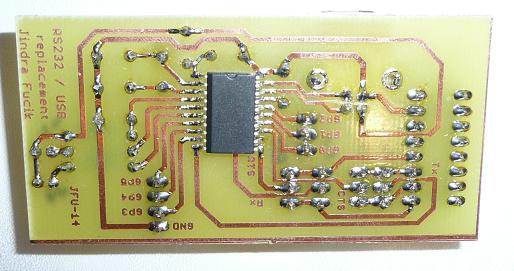

Já sám jsem si kdysi udělal destičku, kterou připojuju do zařízení na místo obvodu MAX232 (obrázky dole), ale to asi není úplně to správné, nicméně tím v případě nouze za minutu předělám leckteré sériové zařízení na USB.
Možná bych mohl namalovat plošňák, na kterém bude právě tenhle obvod namísto ftdi. Ale nechce se mi dělat prototyp, takže jestli to někdo chce osadit jako prototyp, tak to namaluju a nechám udělat plošňák.
(což nepovažuju za finální řešení, finální řešení je založené na jednom procesoru, který má rovnou usb vstup, ale to mi zase minulej víkend nefungovalo, tak jsem se na to naštval a hodil to ve vzteku do kouta a tam to čeká až se uklidním)

Zrovna dnes mi začala blbnout COMová verze , tak jsem se rozhodl, že si udělám USBčkovou. Takže se klidně do toho pustím, jen by to nebylo hned. Za prvé: jsem teď na týden pryč a za druhé: další součástky, abych k tomu přihodil MCP2200, budu objednávat tak za 2-3 týdny. Pokud by to takhle nevadilo, tak se to rád zhostím. Rovnou bych dělal 2 kousky.
Osobně bych byl klidně za větší podíl SMD montáže, ale nevím, jestli by to tak vyhovovalo i ostatním kolegům.

Tak jsem to namaloval, pokud Bedlisch nějakej osadí a vyzkouší, tak snad dá vědět.
Dneska jsem zase kousek pohnul s plně usb verzí, ale poříd je to na dlouho.

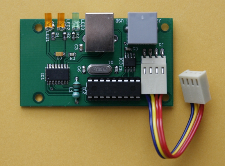

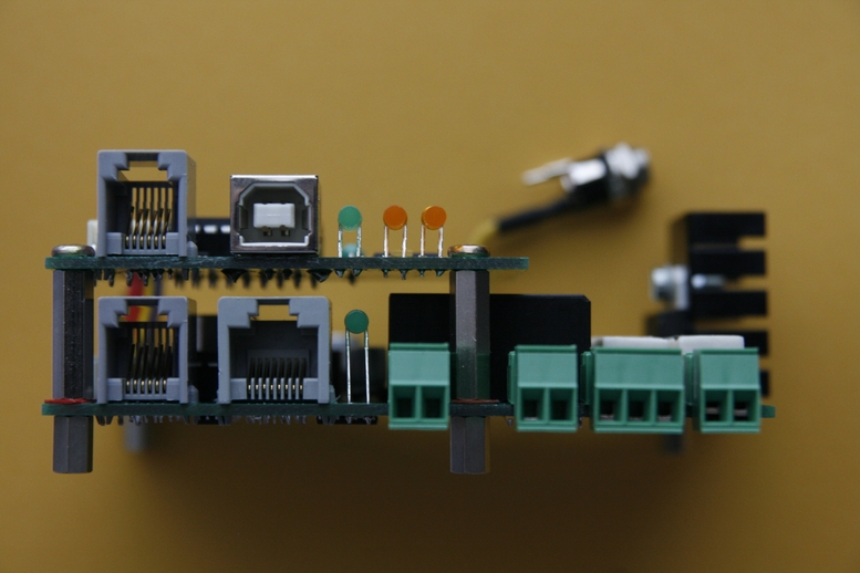

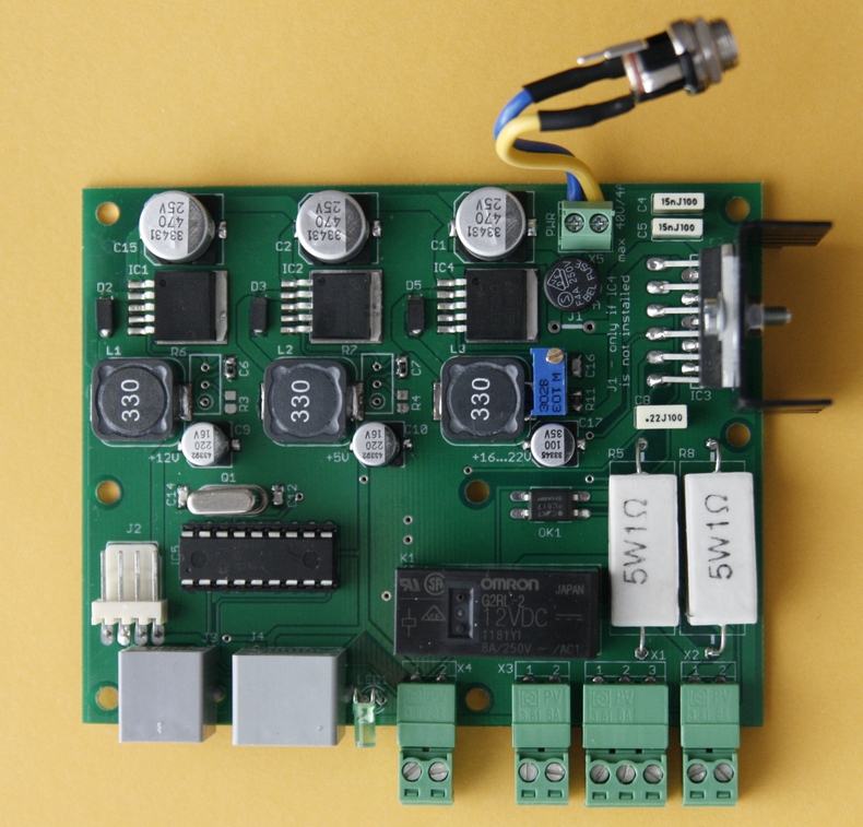

som zatiaľ nováčik v modeloch železníc, ale mám už nejakú prax v elektronike. Pre známeho som robil nanox-s88 a genli usb. Použil som pôvodné vylepšené predlohy a prerobil som obe zariadenia trochu do inej podoby. Ostali mi nejaké plošné spoje naviac. Ak by sa našiel nejaky záujemca, nech mi dá vedieť na email admin(at)falcom.sk. Môžem ponúknuť aj hotové zariadenia so spínaným zdrojom 19V alebo 16V, 4,2A.
Cena nanox-S88 1000CZK/40€. Prevodník GenLi PC USB - XpressNet (400CZK/16€). Spínaný adaptér 230V/19V-4,22A (375CZK/15€)
nanox-S88 + genli
