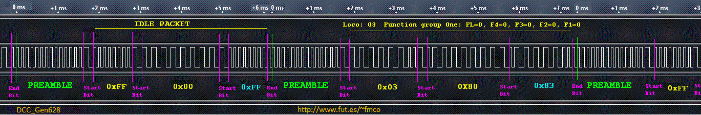

Nerozumiem. :shock: :shock: Na výstupe ROCO boostera je predsa digitalny signál s amplitudou 16-20V. :idea: To je tu predsa min 100 krát popísané. :!:

:arrow: On je ten dotaz napsaný tak nějak kostrbatě. AC nebo DC napětí??? AC je střídavý el. proud, DC je stejnosměrný el. proud. Napětí je jiná veličina. Něco jiného je např. 12Voltů v AC (střídavém proudu) a něco jiného je 12Voltů v DC (stejnosměrném proudu). Odpovídáš správně na amplitudu napětí. Pokud tazatel myslí jaký je el. proud, tak pak takto:
:arrow: Ono tam není ani AC ani DC v pravém slova smyslu. Je to, řekl bych, asi tak nějak hybrid. Střídá se pravoúhle polarita! Zkus si zapojit dvě LEDky antiparalelně - budou ti svítit obě, stejně jako v klasickém AC. AC klasicky má průběh signálu v sinusoidě, DCC pravoúhle. Toť jako nosná vlna, dále se v průběhu tohoto základního signálu moduluje digitální signál. Tolik jen letmo z teorie. Pokud jsem to napsal nepřesně, tak se omlouvám, ale základní myšlenka tohoto mého příspěvku by měla být správná. (test s LEDkami jsem provedl v praxi)

radula63 píše:Ono tam není ani AC ani DC v pravém slova smyslu. Je to, řekl bych, asi tak nějak hybrid. Střídá se pravoúhle polarita!
Opravdu je to sice trochu kostrbatě, ale v podstatě dobře. Správně řečeno, jde o střídavý proud (žádný hybrid o:))), obdélníkového průběhu, s proměnlivou střídou (digi informace).

Je tam toto. Použité zo stránok.
http://usuaris.tinet.cat/fmco/home_en.htm
