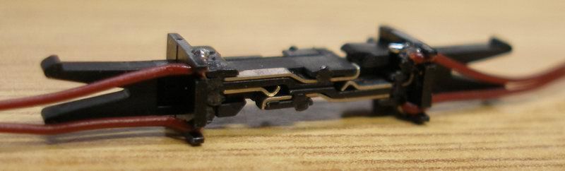

Taky potřebuji řešit dráty mezi jednotlivými vozy v soupravě. O Rocu vím, ale má na jejich webu "červený semaforek". Ten Maerklin lze sice jednoduše rozpojovat, ale jeno jeden drát. Sehnal jsem jen to Fleischmann 381438.
Pár dalších fotek:
http://picasaweb.google.com/hobby4you/S ... n381438Atd
Jde dost ztěžka rozpojovat. Uvažuji o nějakém samo-domo extra konektorku např. z precizní patice na IO a spřáhla nechat původní KK.
Michal N.
michal_n_cz
