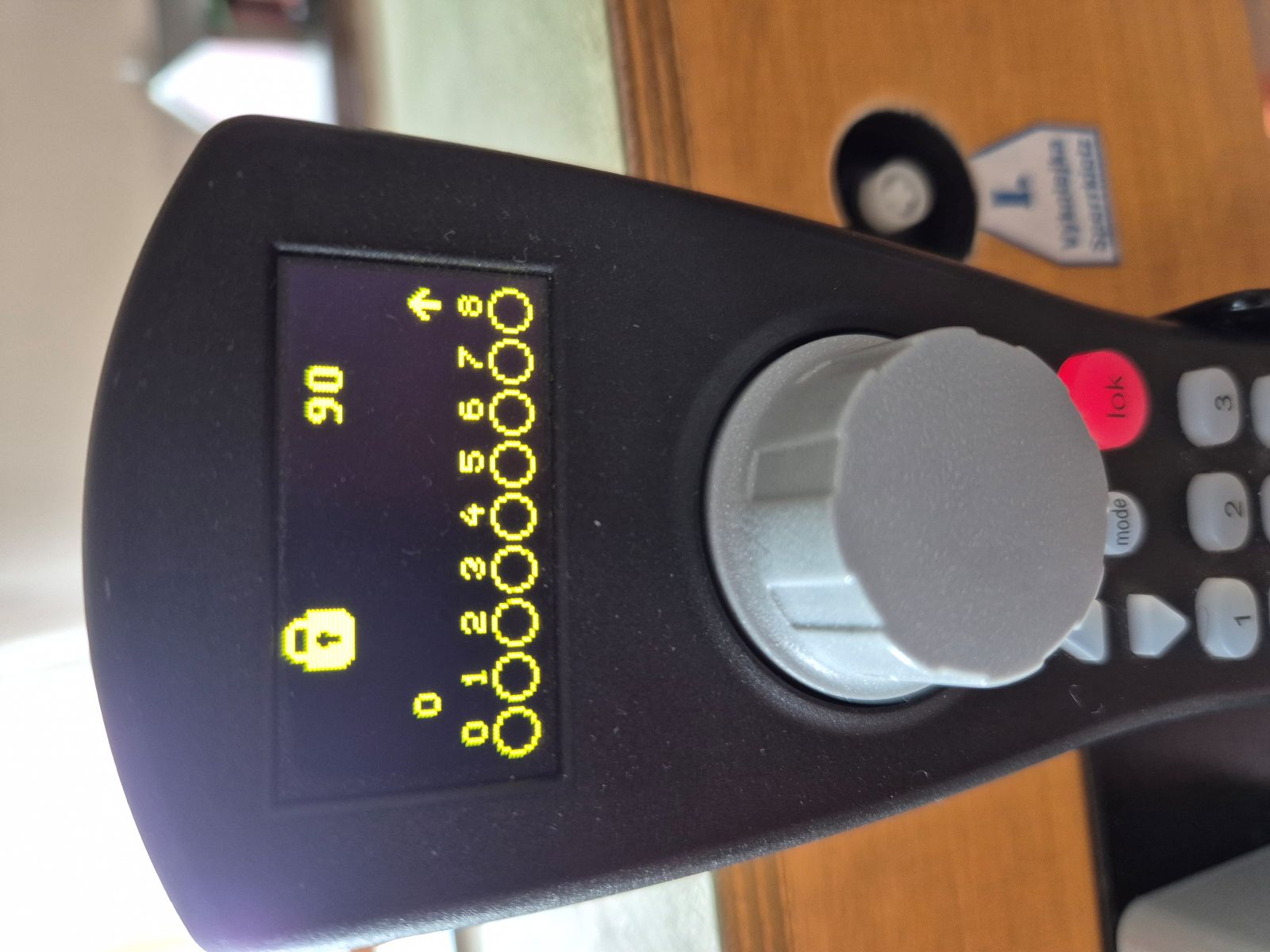

Prosím o radu. Centrála Uhlenbrock s ovladačem Daisy II začala stávkovat. Na ovladači svítí poslední zadaná adresa lokomotivy, vedle ní se objevil symbol zámku, adresa se nedá změnit a ani programování nefunguje. Po zadání povelu k programování se ovladač přepne zpátky do tohoto stavu. V čem je problém? Dá se to nějak resetovat? Nebo je to na novou centrálu, nebo ovladač?

Jedná se o funkci zámku klávesnice. Zapíná a vypíná se stiskem tlačítek MODE a 0. Asi se ti “podařilo” stisknout ta dvě tlačítka.(viz Murphyho zákony: selžou—li veškeré pokusy, přečtěte si návod).

Děkuji za nápovědu. Hledal jsem to v návodu, ale nemohl jsem to najít...
