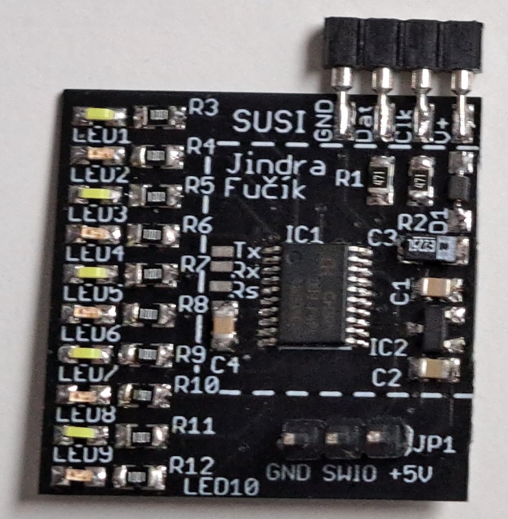

Udělat destičku je pochopitelně dobrý nápad a z různých důvodů jí budu dělat.
Je trochu otázka, jak má taková destička vypadat? Už v minulosti jsem udělal třeba TUHLE destičku.
Ta je sice hezká na ukazování, ale řada odporů a ledek tu destičku celkem zásadně zvětší. Takže by možná stálo za to se nad problematikou zamyslet a udělat jí nějak jinak, aby byla použitelná pro praktické použití. To samé platí pro použité konektory.

Příspěvekod fulda » čtv 11 zář, 2025 11:44 am
Tak tím se to moc nezjednodušilo. Tohle vůbec není odpověď na to, jak pracovat s konektorama a tak dále, Ale ono je to vlastně celkem jedno, stejně nemám žádný zájem takové zařízení vyrábět a prodávat, tak si asi nakonec udělám zase jen příklad vhodný na předvádění.

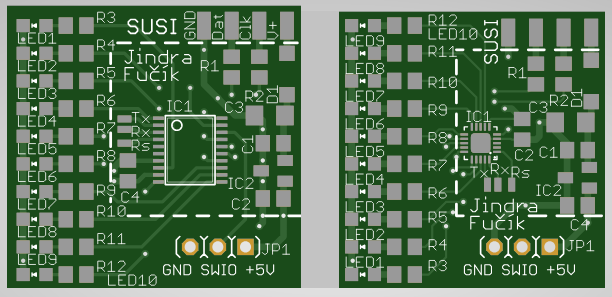

Příspěvekod fulda » úte 16 zář, 2025 7:34 pm
Dneska jsem si poslal do výroby plošňáky. Pro představu - ten menší je 25 x 25 mm.
Bíle orámovaná je efektivní velikost vlastního dekodéru, ale stále s tím, že používám celkem velké součástku a třeba mám mezi součástkami prostor na popisky. Pak je pro tu menší verzi orámováno 15,2 x 13,7 mm. A stejně jsou ještě uvnitř měřící body.
Příspěvky: 5396

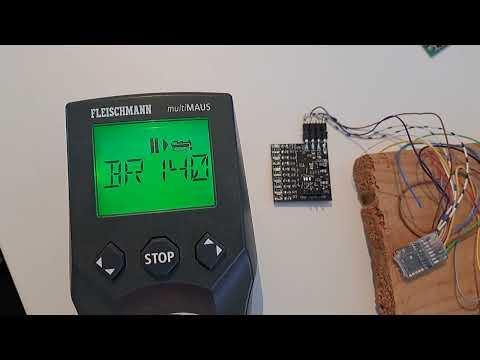

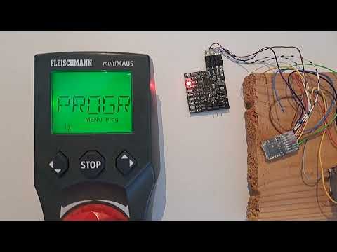

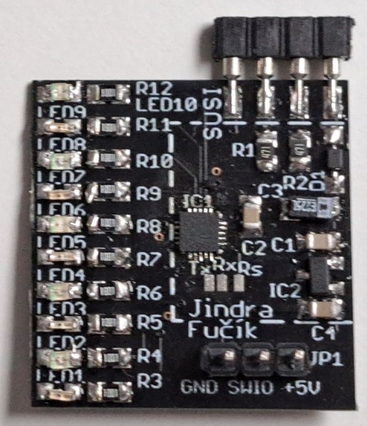

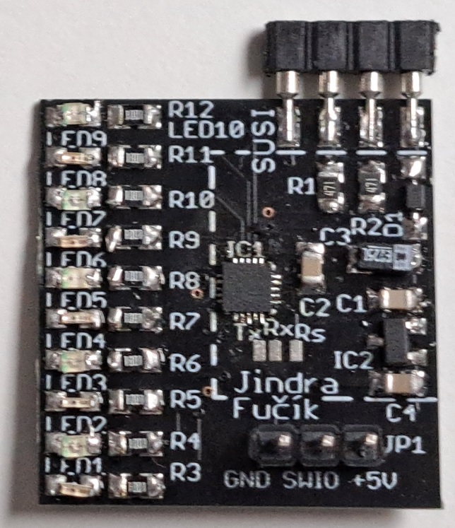

Příspěvekod fulda » pát 10 říj, 2025 8:15 am
pro pobavení - osadil jsem jednu vzorovou desku a nahrál do ní příkladový program.
Udělal jsem dvě videa, jedno provozní a druhé ukazuje změnu funkce z F3 na F0 (světla).
A ještě obrázky v nadživotní velikosti:
Příspěvky: 5396
