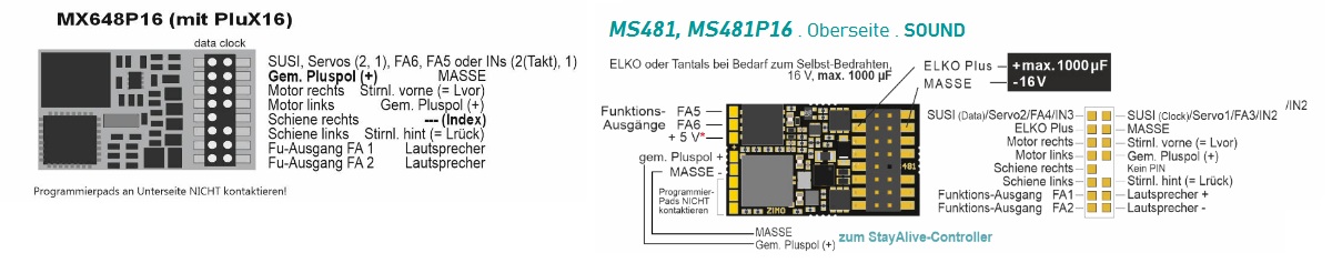

To znamená, že tlačítkem F5 spínáš výstup FA6. Ovšem takový výstup u MS480/481P16 či MN300P16 NEEXISTUJE (klikni na obrázek níže). Takže těžko by to mohlo fungovat. Ostatní světla budou v pohodě. Jen časem asi bude u MS a MN problém s CV61=97 a bude se to muset řešit pomocí CV201.
Přiznám se že těmto věcem (zatím) až tak nerozumím. každopádně moje dekodéry jsou MX
