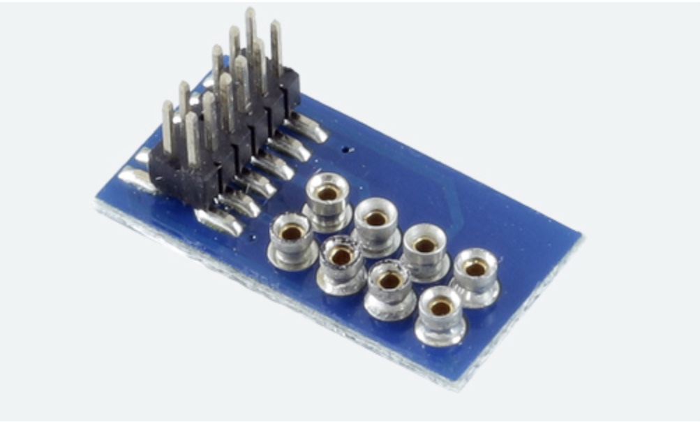

Rád by som sa opýtal, či existuje nejaký konverzná prepojka do konektora PLUX22. Ide o to, že mám doma zvyšné DCC dekodéry 8PIN a na druhej strane pár mašín bez dekodérov s rozhraním PLUX22. Keďže nepožadujem nejaké extra funkcie ale len aby to jazdilo a svietilo, funcie 8PINu mi úplne postačia.
Na nete som našiel len čistý konektor pre PLUX22, čo sú vlastne len piny. Priamo to na to pájkovať by teda bola riadne titerná práca. A preto je otázka, či existuje niečo na spôsob analógovej prepojky PLUX22 ale prázdna - teda PLUX22 konektor, osadené do plošáčiku a na tom plošáku len pájkovacie plôšky pre kábliky ....

Redukce existuje ale je pomerne vysoka. Pokud to jsou nejake ZIMO tak jsou ty plosnaky shodne pro dekoder s Plux i 8pin a staci to prepajet, neni to zas takovy problem, delal jsem to castokrat.

Já jsem několikrát změnil drátový na PLUX22. http://pojezdy.eu/eshop/desky-pro-digit ... suvka.html
Drátky odpájet, konektor připájet, obyčejnou mikropájkou. Chce to jen dostatek tavidla, aby se cín slíval a nezkratnul vedlejší pozici.
Dokonce jsem musel doplnit výstupní tranzistory, když v ZIMO šetřili a neosadili nepoužité výstupy. To bylo jen na jednom dekodéru.
Nebát se toho pájení, a mít dobrou lupu.

jipol: doporucuji pri pajeni osadit konektor jeste zastrckou. Zamezi se riziku ze plast diky teplu povoli a piny pak budou rozjete od sebe.

Deska s konektorem PluX22 a ploškami s drátky: ESU 51958

Chlapci, díky za postredy, ja som myslel, či nie je niečo takéto :
https://www.ebay.com/itm/275753388701?_ ... %3A4429486
Ale toto je MTC21, pre PLUX22 som nenašiel ....

rozne taketo prkotinky vyrabalo ESU, napr. toto
pobavila ma veta: ..ak chcete pouzit normalny dekoder s konektorom 8-pin. :lol:

Jestli je správné se upínat na PLUX22? pokud je na straně dekodéru 8pin, tak na druhé bude v zásadě stačit PLUX8 nebo PLUX12
