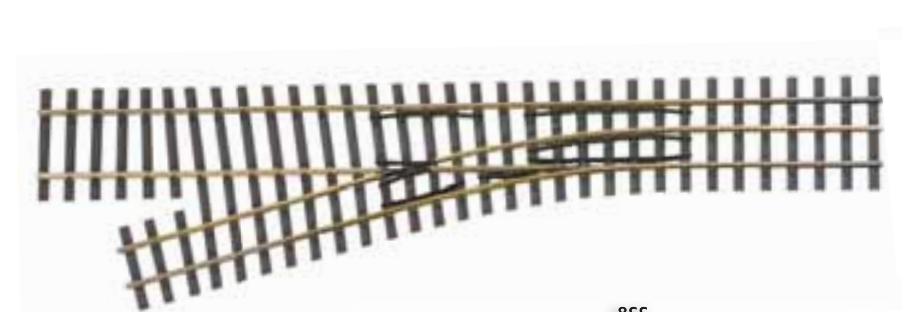

Mám dotaz ohledně zapojení tříkolejnicové splitky. Nejsem digi znalec. Nemůžeme se shodnout u napájení kolejové splitky se srdcovkou. První názor je že mohou být zapojeny obě centrály a nic se nestane. Já tvrdím jako laik, že musí být přepínač mezi centrálami na kolejovou splitku, aby nedošlo ke zkratu projíždějící lokomotivy na splitce. Trochu je mi záhadou, která kolej by byla společná pro obě centrály. Předem díky za jakékoliv jasné odpovědi, případné nákresy zapojení. Prosím bez hádek a invektiv.
-m-
edit - doplněno obrázkem splitky

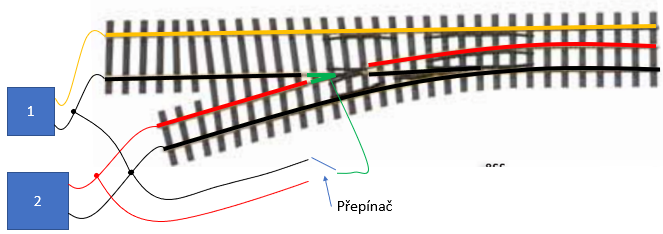

radeksindy píše:
Správně, vyzkoušeno na mnoha setkáních. Země obou centrál jsou vůči sobě plovoucí a tak to bude fungovat, podmínkou je optické oddělení.
... do té doby, než to shoří.
Jediná metoda jak to lze udělat je ta na obrázku. Splitka tě nutí jednu stranu trvale propojit, proto se ti nesmí setkat druhej pól od obou centrál. V mém případě červenej a oranžovej drát. Každá centrála má své vlastní napájení a napájení je v souladu s požadavky na hračky.

Já bych řekl, že koleje v tomto případě napájí Boostery ;-)
Další podmínkou této diskuse je, že srdcovka je vodivá, obávám se ale, že na obrázku srdcovka vodivá není ;-)
Pokud má úzká vlastní centrálu pak zapojit podle fuldy.
Na některých malých setkáních ale může být centrála společná - tam je ale nutné také přepínat vodivou sdrcovku jako na klasické výhybce.
