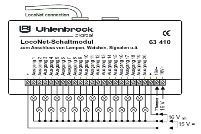

Rad bych pres Uhlenbrock 63410 zapojil elektromagbet. prestavniky Tillig. Neni mi vsak zcela jasne, jakym zpusobem vsechny prestavniky pripojit k jedinemu vystupu “+” na dekoderu. Pomoci svorkovnice? Dekuji za radu

RTFM - někdy je dobré přečíst si manuál - https://www.uhlenbrock.de/de_DE/service/download/handbook/en/EN_63410.pdf
Tam je obrázek zapojení:
Do konektoru LocoNet se připojí plochý kabel od centrály.
Na svorky 16V~ se připojí napájení z transformátoru.
Výstupy 1 - 20 jdou k cívkám přestavníků, žárovkám nebo LED diodám.
Levé + je společný pól 15V= pro LED diody.
Pravé + je společný pól 16Vᶬ (zvlněné usměrněné) pro cívky a žárovky.

Dekuji za odpoved! Manual mam a pozorne jsem jej procetl. Ma otazka je ta, jakym zpusobem pripojit 1O "černých dratu" od 10 prestavniku Tillig k jednomu spolecnemu vyvodu.

Příspěvekod josephg » čtv 13 dub, 2023 5:22 am
Svorkovnice. To je odpoved na muj prvni dotaz ze vcerejska. Dekuju

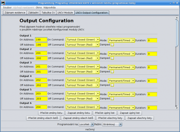

Příspěvekod josephg » stř 10 kvě, 2023 6:31 pm
Po naprogramovani dekoderu pro 10 vyhybek pres piko smart control podle schematu, ktere ma 8 kroku a poslednim krokem je sepnuti vyhybky cislo 1, se pa po zapojeni vsech vyhybek sepne pouze vyhybka cislo 1, a to pouze jednim smerem. Prehozeni vyhybky do jineho smeru jiz nejde. Co delam spatne?
