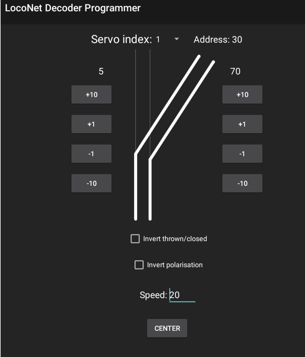

Všechno co požadujeś splňuje servodekodér MGP, ovládat ho budeš ale moci jen z DR5000, protože je konstruován pro LocoNet. Napájení 5 V, lze použít i nabíječku mobilu (na desce dekodéru je k tomu účelu konektor USB micro). Programuje se z mobilu nebo tabletu (program je nyní v češtině). Kliknutím na symbol výhybky dojde k přestavení. Pokud potřebuješ otočit polohu výhybky, je to možné zaškrtnutím prvního ho políčka, druhé políčko umožňuje přizpůsobit napájení srdcovky výhybky (na dekodéru jsou relé spínající napájení srdcovek, není tedy třeba u servopřestavníků instalovat mikrospínače.
Užitečné je tlačítko CENTER pro nastavení střední polohy, lze tak pohodlně a přesně usadit přestavník.
