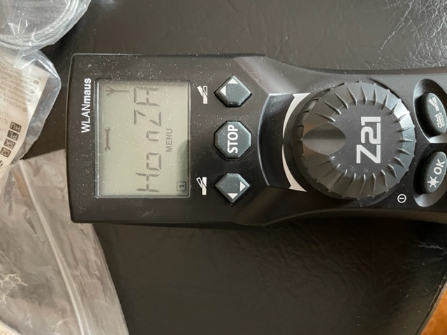

Pokud to funguje jako v návodu, tak při zadávání hesla a SSID se písmena vkládají automaticky malá, tak bys musel mít heslo složené jen z malých. Nejjednodušší tedy je mít heslo složené jen z číslic, jako to má například DR5000.
Ovšem nechápu, proč to Roco řeší takto, když displej malá písmena zobrazit umí - ovladač umí například vyhledat existující SSID a pokud jsou v něm malá písmena, zobrazí je skutečně malá.
