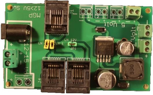

Při zapojení centrály do sítě LocoNet je centrála samostatným zdrojem napájení. Jak je v článku uvedeno, nesmí být použito více paralelních zdrojů. Při současném použití desky Electricity distribution card se proto musí postupovat tak, jak je uvedeno v kapitole “Použití více externích zdrojů”.Není proto možné zařízení sestavené z komponent MGP připojit k centrále DR5000, Digitrax nebo Uhlebrock ani k zásuvce LocoNet T. Je nutné použít napájecí desku MGP, odpojit na ni propojky LN1 a LN6 a pro připojení k centrále použit na napájeci desce samostatnou zásuvku LocoNet. Při nesprávném zapojení hrozí poškození centrály nebo MGP desky (už se mi takto “povedlo” poškodit centrálu Digitrax).

HonzaM píše:Při nesprávném zapojení hrozí poškození centrály nebo MGP desky (už se mi takto “povedlo” poškodit centrálu Digitrax).
Nechtelo se mi pisat to same, ale spojeni Loconet T a Loconet B byva spojene s poskozenim jedne ze stran.
Osobne se dost divim tomu, proc se vubec Loconet B vubec pouzil. A pokud se pouzil, proc ma stejny konektor ??
Taky se mi moc nelibi platit za kazdu blbost samostatne. Obvody by mely byt rozdelene na energeticky nenarocne, detekce obsazeni a navestidla a ty ostatni, ktere potrebuji posilit extene.
A ty, ktere potrebuji posilit, tak by mely byt vybaveny silovym konektorem povinne.

zdeno píše:A ty, ktere potrebuji posilit, tak by mely byt vybaveny silovym konektorem povinne.
Aby nedošlo ke zmatení uživatele. MGP nepoužívá LocoNet na napájení komponent, až na zdůvodnitelné výjimky. Všechny běžné komponenty MGP mají vlastní šroubové svorky pro externí napájení.
Proto má také deska Electricity distribution card šroubové svorky pro rozvod napájecího napětí pro ostatní komponenty MGP.

sidlo píše: Proto má také deska Electricity distribution card šroubové svorky pro rozvod napájecího napětí pro ostatní komponenty MGP.
to ale neni to same, co jsem pisal. Podle mne je deska "Electricity distribution card" zbytecna a kazda silova komponenta by mela mit vlastni napajeni pres silovy konektor, treba USB C.
Navic se mi nelibi dvojite vedeni ground v Loconet a v silovych rozvodech, vznikaji zemni smycky. Kazda komponenta by mela mit jen jednu zem a plovouci zdroj.
Taky bych podporil opticke oddeleni, to dokaze odstranit vetsinu chyb ve spojeni. Problemy narustaji se slozitosti zapojeni.

zdeno píše:Navic se mi nelibi dvojite vedeni ground v Loconet a v silovych rozvodech, vznikaji zemni smycky. Kazda komponenta by mela mit jen jednu zem a plovouci zdroj.
Kdyby měla každá deska pod kolejištěm vlastní napájení 12/5 V to by byl asi ideál. Podle mě to tak nikdo nepoužívá, viz např tady https://www.railnet.sk/view.php?cisloclanku=2019120001

Vadi mi dve veci
1/ dvojite vedeni ground. Kazdy uzel prislusenstvi by mel mit plovouci zdroj. Tim myslim, ze pouze jeden privod Loconetu do toho uzlu a jeden plovouci zdroj. Spojovat uzly do serie mi nepripada vhodne.
2/ pouziti stejnych konektoru RJ12 6/6 pro rozvod prislusenstvi (X2) a X3.
Mozna by stalo za uvahu to rozdelit aspon barvou, teda prislusenstvi X2 barva seda a X3 barva cerna. Obe varianty barev su bezne dostupne.

zdeno píše:2/ pouziti stejnych konektoru RJ12 6/6 pro rozvod prislusenstvi (X2) a X3.
Rozvod DCC je X1.
Celé domácí kolejiště mám komplet na LocoNetu Digitrax a žádné barevné rozlišení konektorů R12 6/6 mezi X2 a X3 nepoužívají.
MGP je pouze pro ovládání příslušenství, s X3 nic společného nemá.
