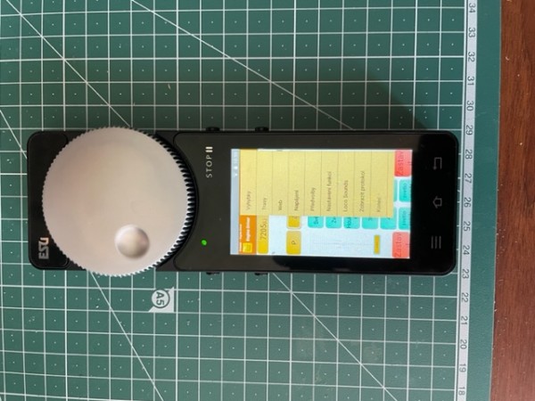

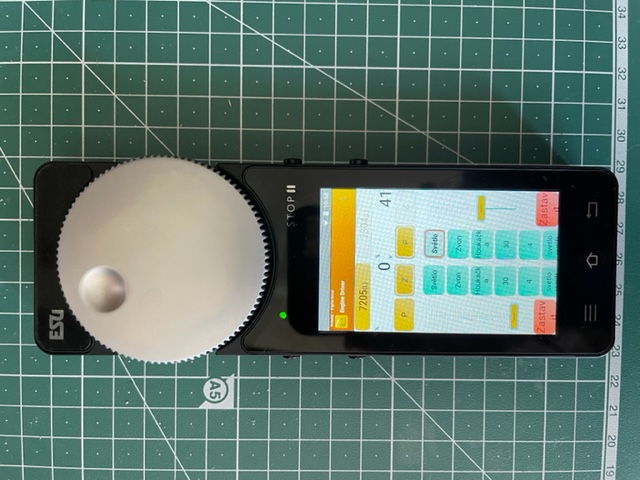

Pokročil jsem s testováním a poznatky jsou velmi dobré. Ovladač padne výborně do ruky a jak v jednom vlákně napsal zlámalík, "grafické rozhraní a knoflík jsou prostě návykové". S aplikací Engine Driver jsou na displeji dvě lokomotivy, obě lze ovládat na obrazovce, knoflíkem se ovládá ta, která byla zadána jako poslední (může to být ta na displeji vpravo nebo vlevo). Zatím jsem nenašel jiný způsob jak zvolit, která bude ovládána knoflíkem. Volby funkcí se provádějí na displeji, lze se posouvat po celém rozsahu funkcí (0 až 28). Z ovladače lze samozřejmě ovládat i výhybky a trasy. Je možné jednotlivé funkce pojmenovat, pojmenování je ale jediné a platí pro všechny lokomotivy, bohužel přiřazení funkcí u jednotlivých mašin shodné není. Lze zvolit i dvě lokomotivy na jeden ovladač a ovládat tak přípřež.
Vyzkoušel jsem i možnost ovládání téže lokomotivy současně Multimausem, rychlost jím nastavená se na displeji ESU projeví a knoflík se otočí do odpovídající polohy (to chvilku trvá). Jak to mají vyřešeno nevím, přestože že je knoflík ovládán motoricky, neklade při otáčení žádný odpor.
Velmi se mi líbí způsob ovládání, směr jizdy se přepne otočením knoflíku "pod nulu", což mi připadá daleko logičtější než ovládání s nulou uprostřed jako má Multimaus, WLANmaus i TCS-RC (v provedení s potenciometrem, já proto preferuji TCS s enkodérem).
Tolik dosavadní poznatky
Na obrázky je třeba kliknout, pak se otočí do správné polohy.

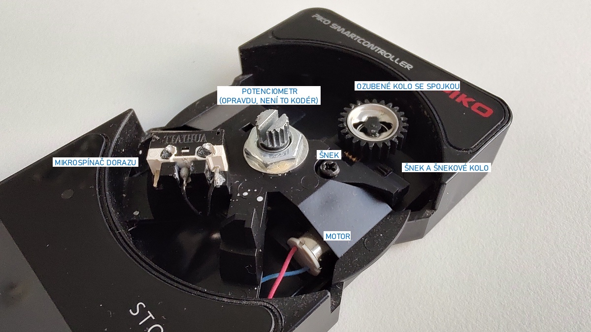

Motor točí jedním šnekem, ten točí druhým šnekem a ten pohání ozubené kolečko, které zapadá do zubů na vnitřní straně knoflíku. A mezi kolečkem a šnekem je kluzná spojka, takže můžeš točit jak je libo.
Knoflík jde rukou stáhnout, třeba kvůli čištění. Pak pozor, pod vybráním v knoflíku je výstupek, který se v levém dorazu opře o mikrospínač. Při skládání zpět je potřeba knoflík nasadit tak, aby byl potenciometr SKORO v nule a knoflík taky SKORO v nule, ale tak, aby byl výstupek ještě před páčkou mikrospínače. Pak se v menu udělá kalibrace knoflíku, kdy si to najde nulu (= pozici, kdy po návratu z levého dorazu mikrospínač rozepne).

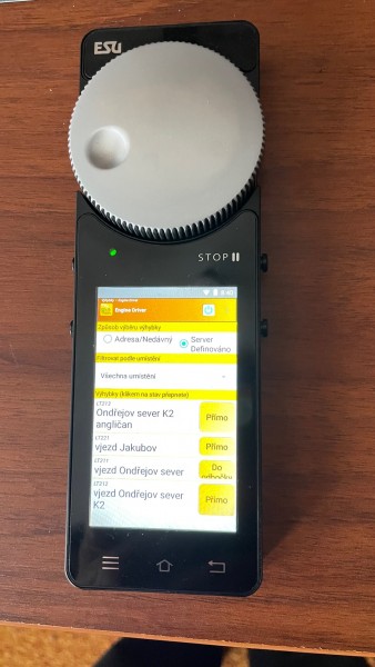

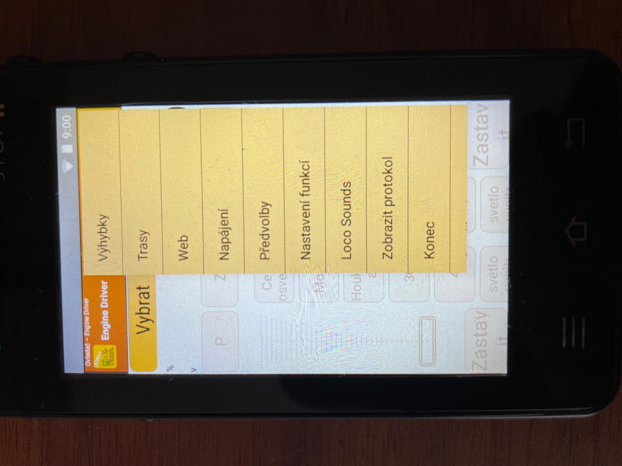

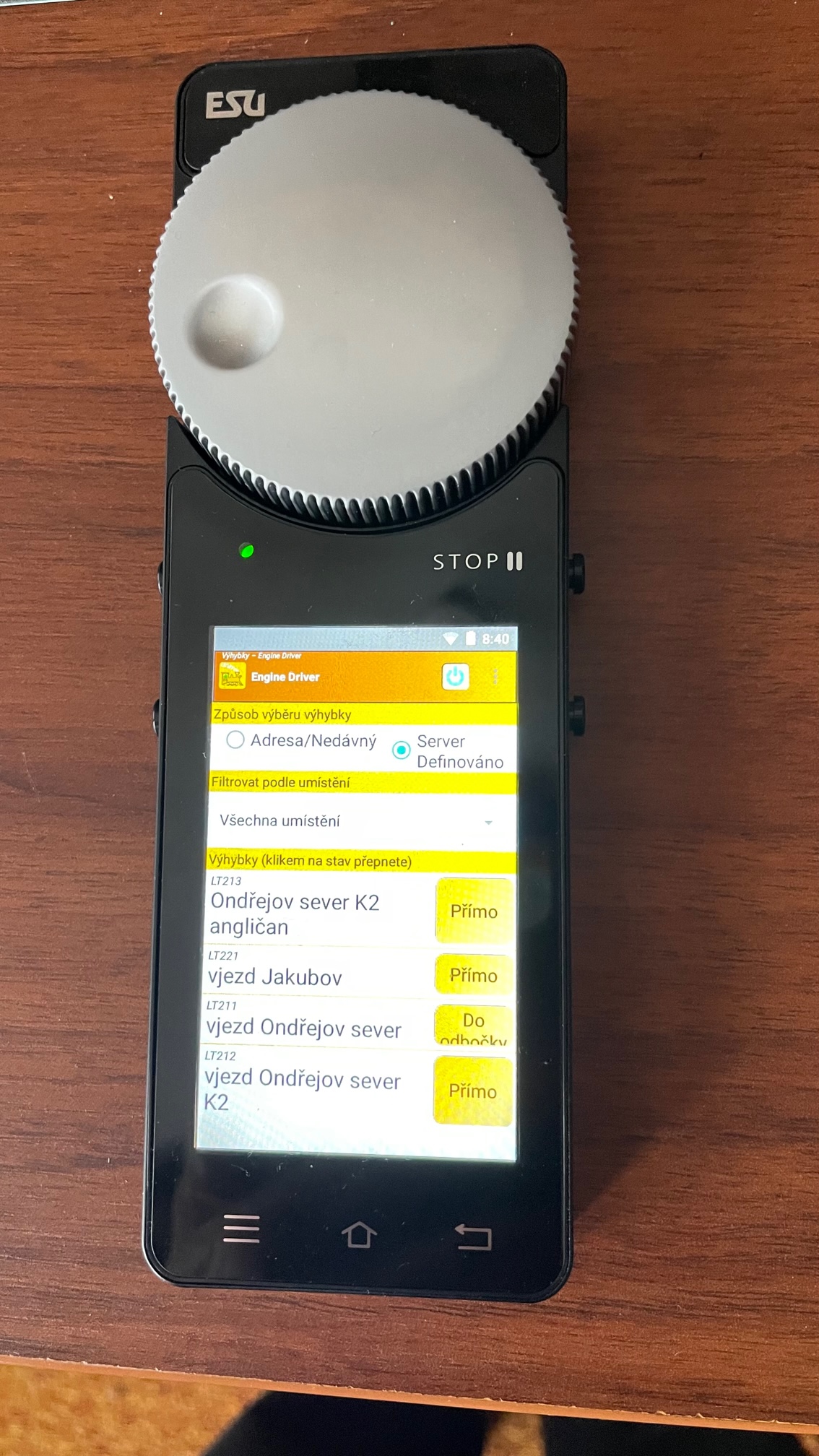

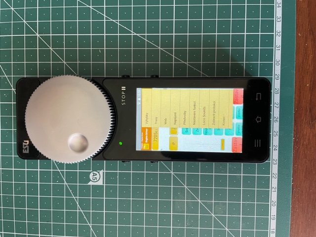

Pokračuji v testování, zatím prostřednictvím JMRI/DecoderPro (než Digikejis vydá slíbený fw 1.6.3). Vyzkoušel jsem ovládání výhybek. Nejdřív to nešlo, ale na radu odborníka, že je nutné vytvořit v DecoderPro tabulku výhybek, to funguje výborně. Určitě bude možné využít i další funkce z nabídky, třeba stavění cest, to mne ještě čeká na vyzkoušení.
Omlouvám se za nepříliš kvalitní obrázky. Nevím také proč se obrázek menu zobrazuje na ležato a správně je jen když se na něj klikne.
Abych předešel případnému nedorozumění, nejsem prodejcem tohoto ovladače, ani nejsem na jeho prodeji žádným způsobem interesován, domnívám se ale, že je natolik zajímavý a stojí za to o něm informovat.
