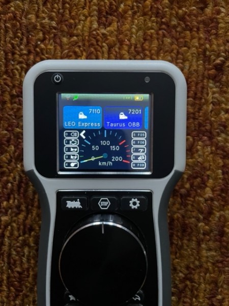

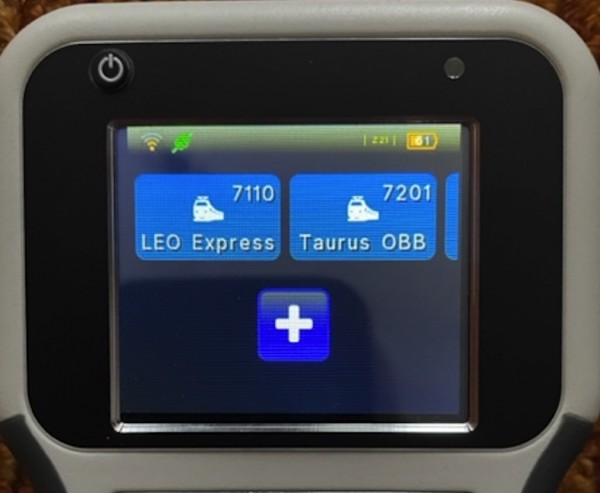

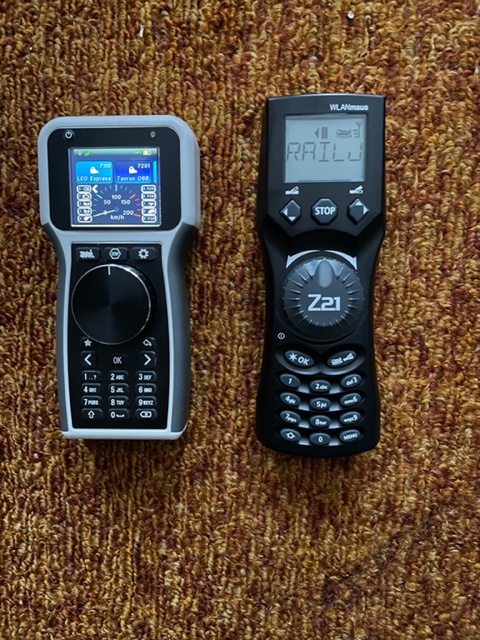

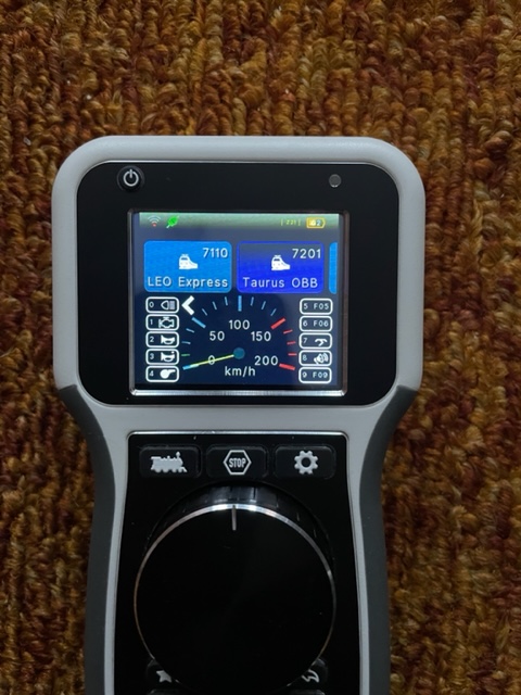

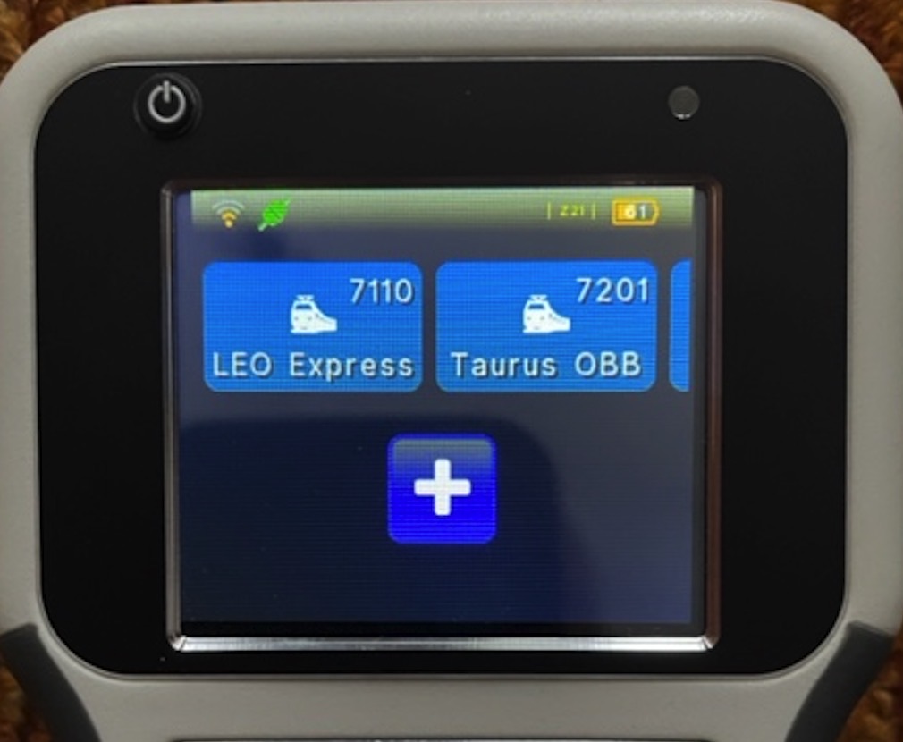

Na trhu jsou dva wifi ovladače, WLANmaus (Roco) a TCS-RC (Zavavov). Ten druhý je podstatně dražší, zajímalo mě proto jejich srovnání. U WLANmaus mi vadí nepříliš přehledná volba ovládané lokomotivy, na displeji totiž jsou jen velká písmena a číslice, a to v maximální délce 10 znaků, na displej se ale vejde jen 5 znaků, delší název se opakovaně posouvá. Při větším počtu lokomotiv je to dost nepřehledné. Adresa lokomotivy se nezobrazuje. V tomto bodě je na tom TCS-RC lépe, u každé lokomotivy se zobrazuje jak text v délce deseti znaků (malá i velká písmena a číslice), tak její adresa. Po potvrzení volby se na displeji objeví tachometr, na němž se zobrazuje aktuálně nastavená rychlost a tlačítka pro volbu funkcí. Tady vidím druhou velkou výhodu – pro každou lokomotivu si lze zvolit libovolné funkce z dekodéru a umístit si je na zvolená tlačítka bez ohledu na to, jak jsou seřazeny v dekodéru. Lze tak mít u všech lokomotiv odpovídající funkce na stejných tlačítkách. Na deset přímo přístupných tlačítek si je možné umístit nejčastěji používané funkce. U tlačítek lze volit, zda mají fungovat jako tlačítko nebo spínač.
Výhodou TCS-RC je vestavěný lithiový akumulátor, zatímco WLANmaus používá baterie.
U poslední verze fw u TCS-RC je nová funkce, kterou ocení zejména účastníci modulového provozu – při volbě lokomotivy, kterou již ovládá jiný účastník, se objeví varování, že lokomotivu ovládá někdo jiný a nabídka pro její převzetí. Bohužel se toto upozornění objeví i v případě, že se účastník sám vrací k lokomotivě, kterou již dříve ovládal, tato funkce je proto vypínatelná.
Horší je srovnání v případě ovládání příslušenství, u TCS-RC je použit hodně neobvyklý způsob volby příslušenství. Místo obvyklé volby adresy jednotlivé výhybky je nutné zvolit adresu čtveřice a na obrazovce ovladače pak volit některou ze čtyř zobrazených výhybek nebo některých příslušenství.
