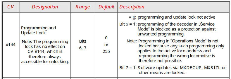

Dík skvělé, zkusil jsem a pro Lenz dekodér funguje čtení i zápis. Ale když jsem zkusil zimo MX648, tak dokážu pouze číst, ale nenechá mne to zapsat změnu. Může být dekodér zamčený proti přepisu? Co s tím?

Příspěvekod sidlo » úte 16 lis, 2021 11:45 am
Zimo dekodér může být uzamčen proti programování CV v servisním režimu. V tomto případě CV 144, bit 6.
Záleží na typu dekodéru. Zámek může být v jiném CV a v jiném bitu.

Příspěvekod Jirka Dvorak » úte 16 lis, 2021 5:09 pm
Děkuji, ale bohužel nic. CV144 má 0 a zapisování pořád nefunguje. V manuálu k zimo dekoderům jsem jiné CV, kde by se blokoval zápis nenašel.
