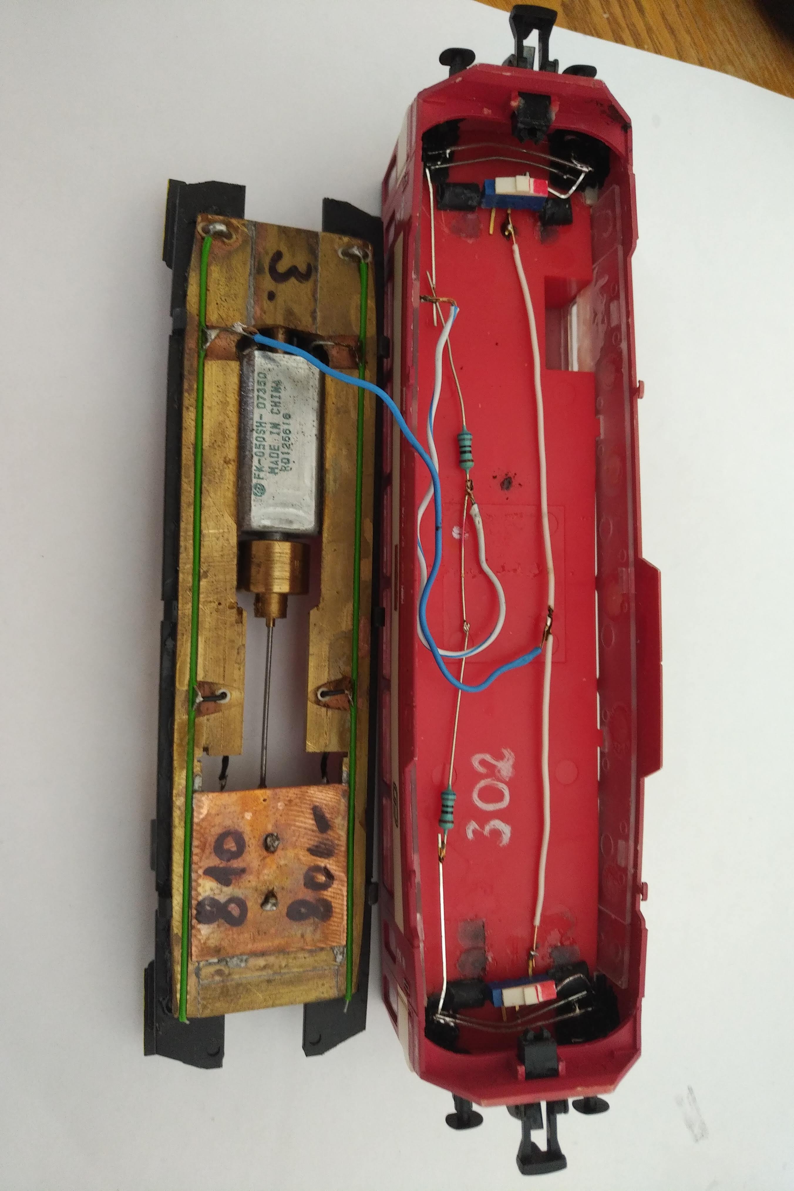

Příspěvekod richardisko » pát 14 kvě, 2021 7:16 am

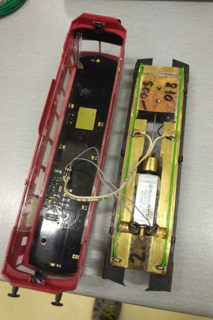

Díky dobré radě jsem se rozhodl jít cestou nejmenšího odporu, původní zapojení světel v 810tce vykuchal a pod střechu vložil DPS z 810tky od MTB. Pasuje tam, jako kdyby do toho motoráku patřila. Po zapojení funguje také bez problémů, takže teď už jen poladit dráty, interiér, vložit dekodér a můžeme do provozu.

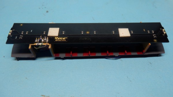

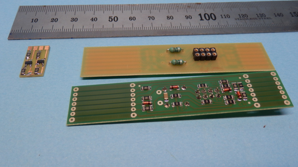

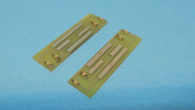

Kromě výše zmíněných částí jsem použil "univerzální desku pro lokomotivy" a "tranzistorový" spínač. Nic jiného v té době nebylo k dispozici. Univerzální deska má tu nectnost, že spíná dva druhy osvětlení společně. Já jsem chtěl spínat vše samostatně.
Proto ten spínač. Má to jeden zádrhel, že spíná "společné+" a tak je třeba další komponenty upravit.

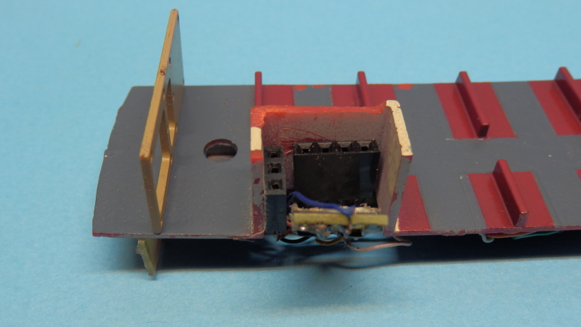

Aby se deska vešla do prostoru mezi podlahu a pojezd, je třeba odříznout patici na dekoder a dva odpory přiletovat na druhou stranu desky.

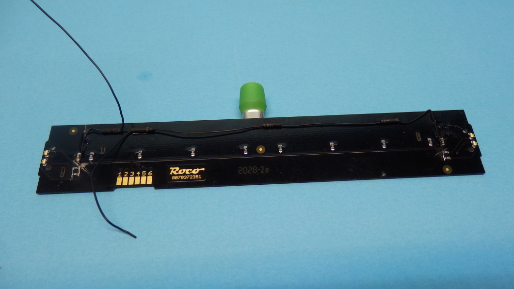

Na koncové osvětlení a pozičky jsem použil tuto DPS:

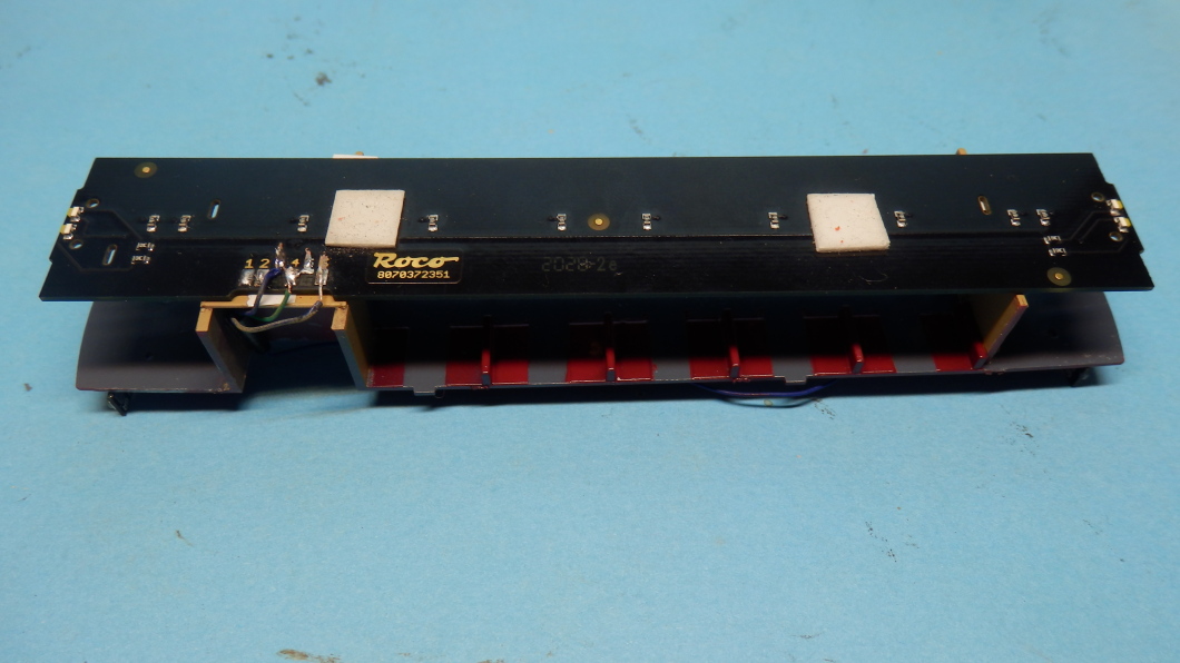

Interier a čelní reflektory jsou na originální desce ROCO:

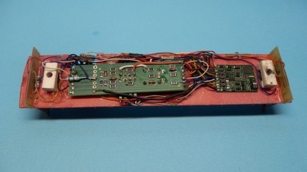

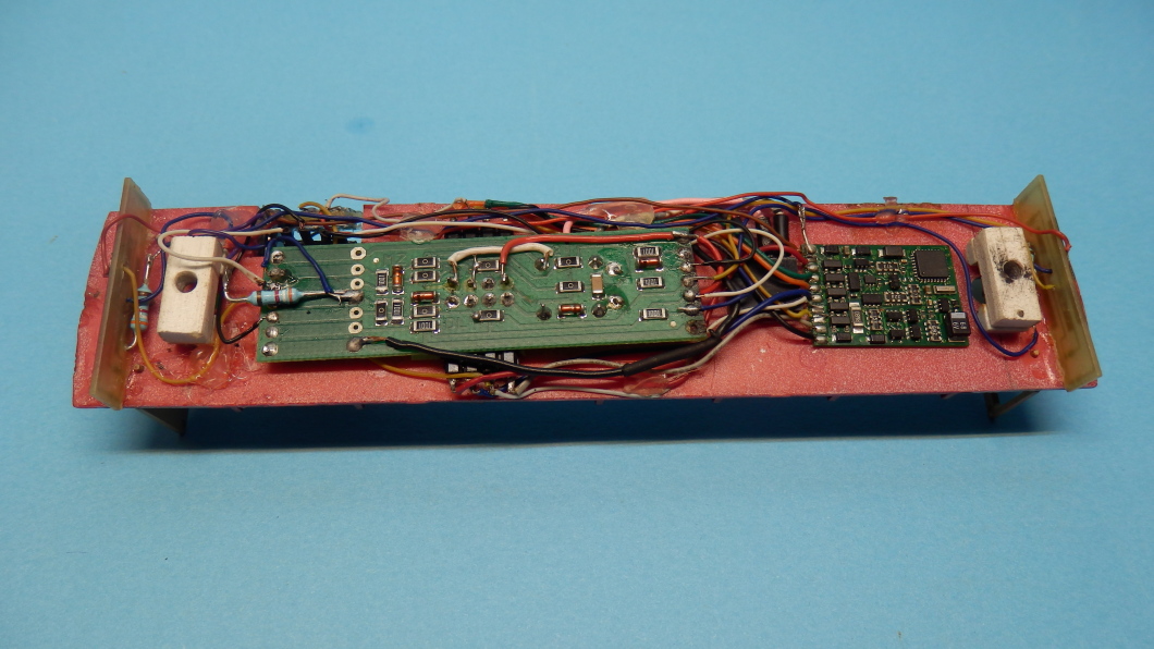

Všechno, včetně dekoderu LENZ Silver+, jsem nainstaloval na spodní stranu interieru:
Některé součástky se vešly do WC:

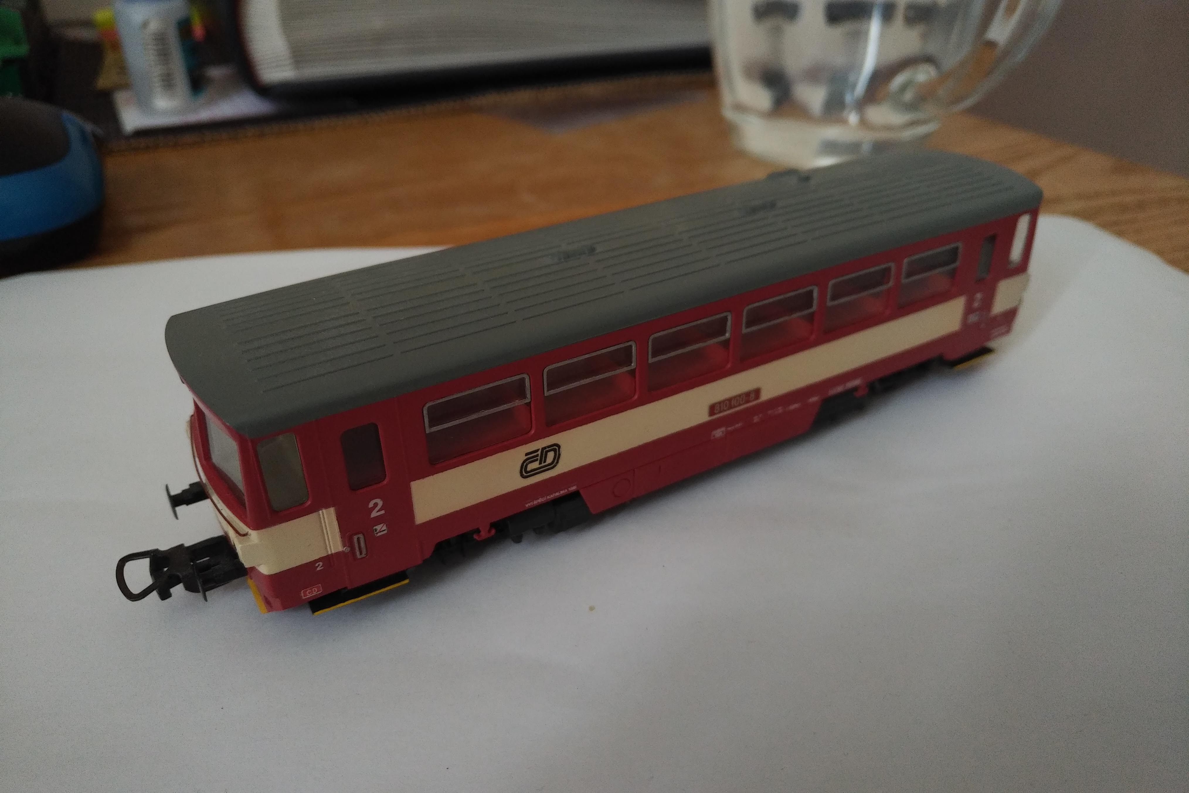

No, a pak již jen přiklopit a je hotovo:
