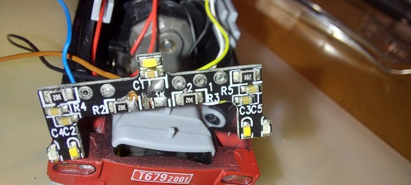

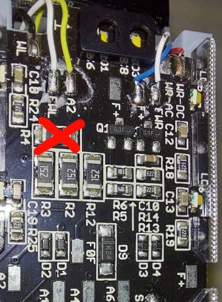

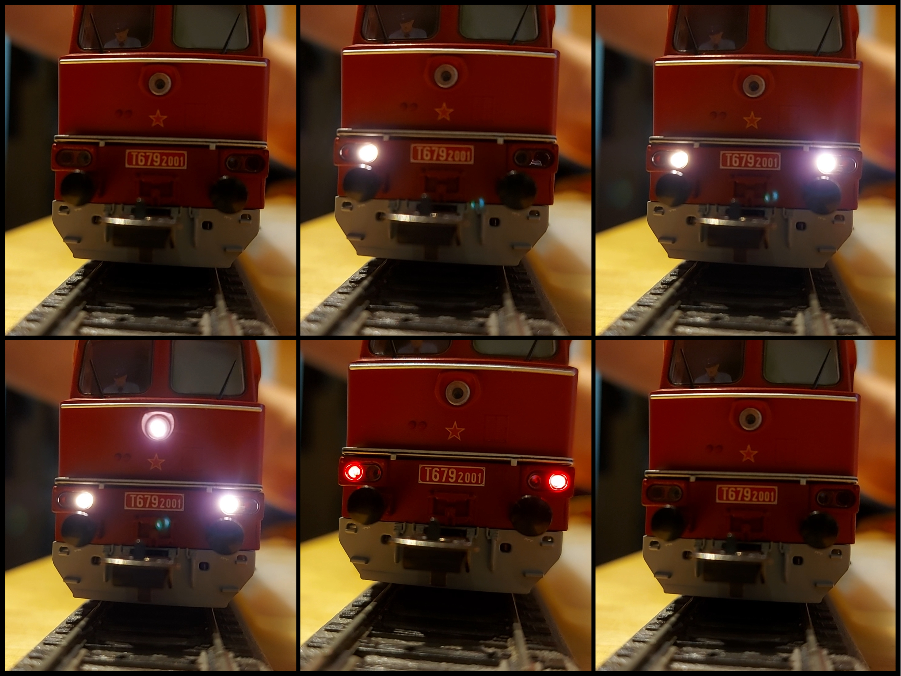

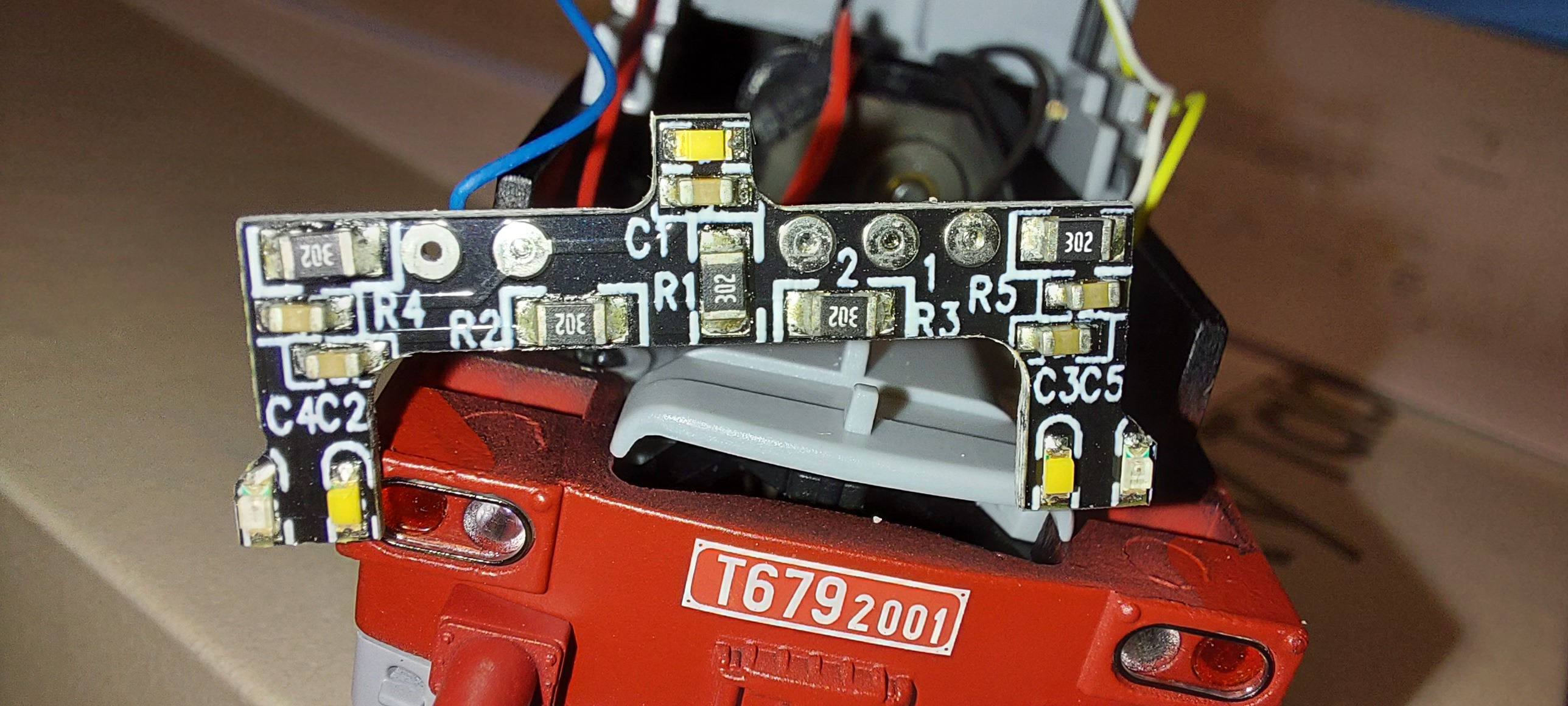

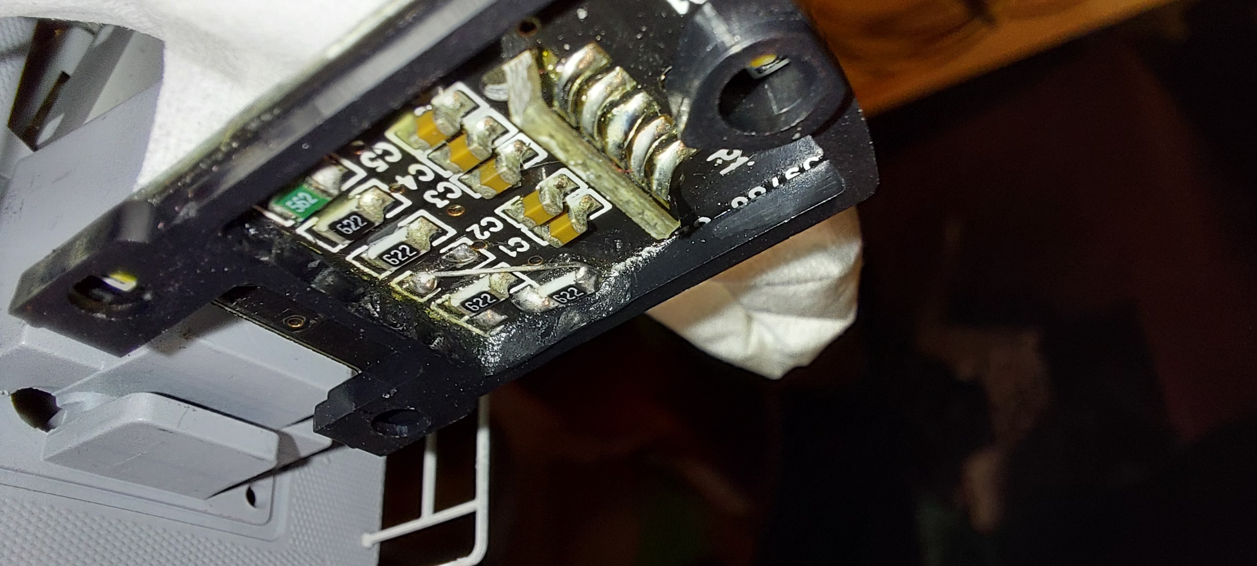

Dva dni dozadu som robil nasledovnu upravu:
- samostatne ovladany reflektor (Fo3 / Fo4) (odpor R14 / R2 osadeny na hlavnej DPS)
- samostatne ovladane prave predne svetlo (posun do kriza) (Fo5 / Fo6) (odpor R2 osadeny na celnej DPS)
- z toho je vyplyvajuce, ze aj lave svetlo je zapinane samostatne (Fo0fwd / Fo0rev)
Pointou je doplnenie dvoch vodicov na celnu DPS na ovladanie.
Najskor odspajkujeme odpor R1 (pre reflektor) a odlozime ho. Nasledne prerusime prepoj medzi odporom R1 a R2. V blizkosti tychto dvoch odporov vyvrtame dve dierky, cez ktore prevlecieme dva nove vodice. Jeden prispajkujeme na plosku po odpore R1 prislichajucu k LED reflektora. Druhy vodic prispajkujeme priamo na odpor R2.
Takto si pripravime obe celne DPS.

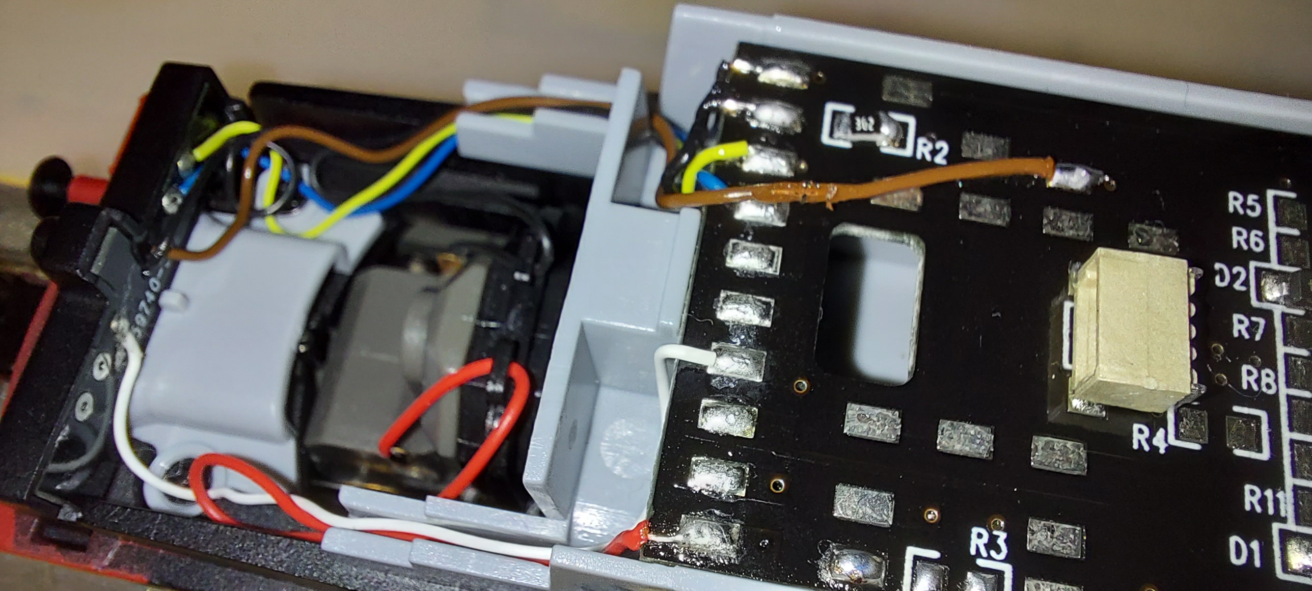

Na hlavnu DPS si prispajkujeme odpory pre reflektor. Su to plosky R2 a R14. Vodic prisluchajuci k reflektoru prispajkujeme na plosku tesne vedla prislusneho odporu.
Druhy vodic (od praveho bieleho svetla) prispajkujeme na neoznacene plosky - vid nasledujuce obrazky.

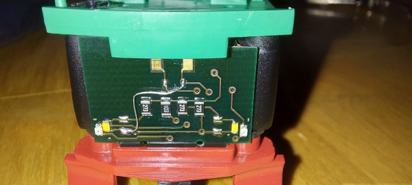

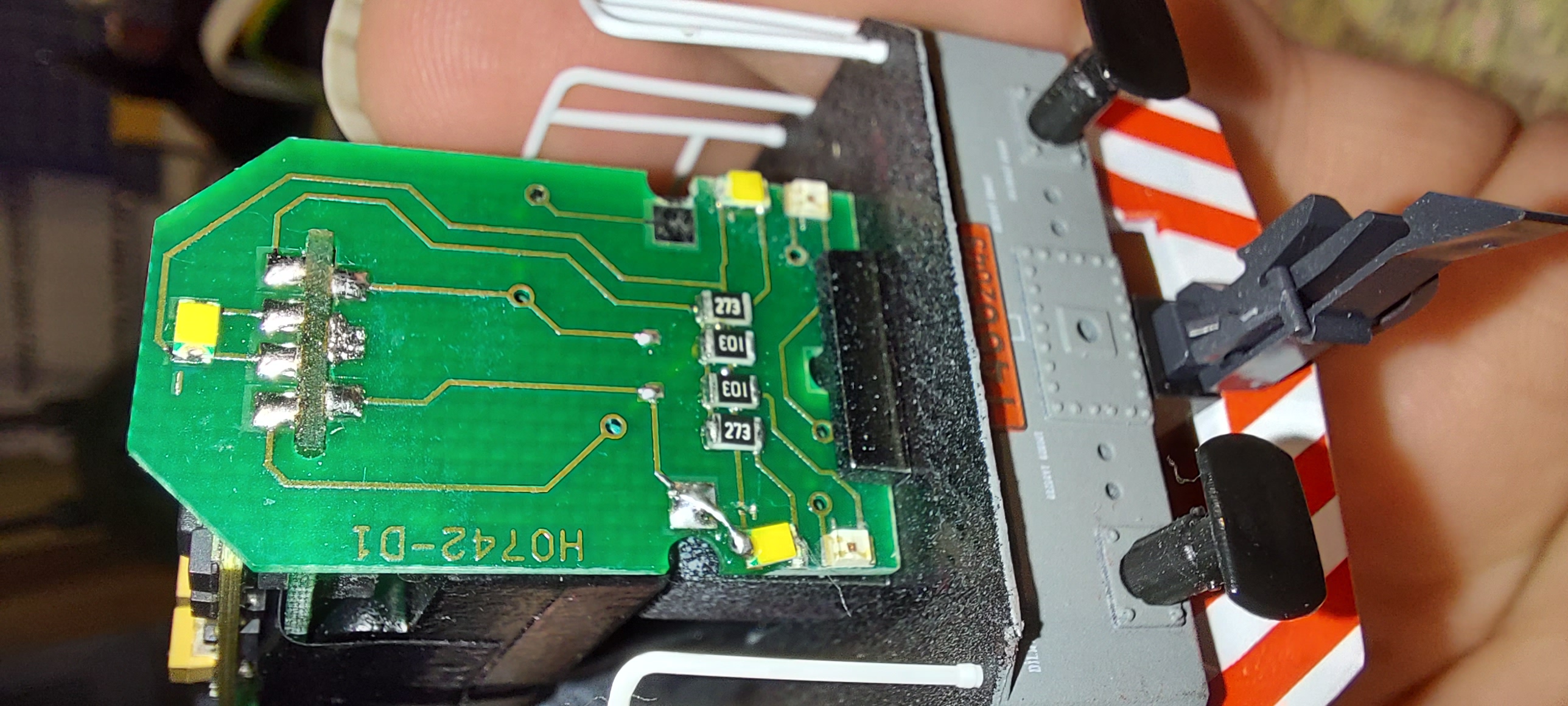

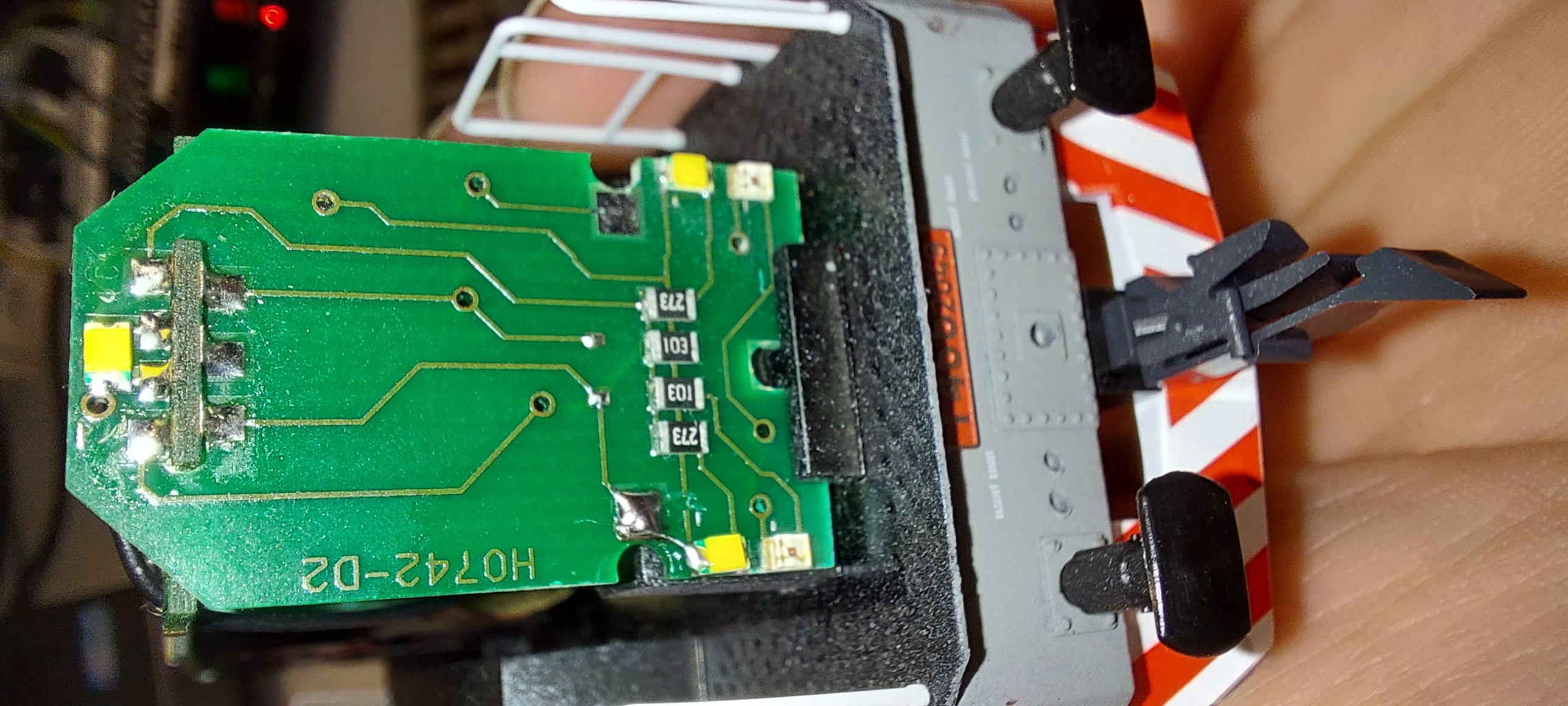

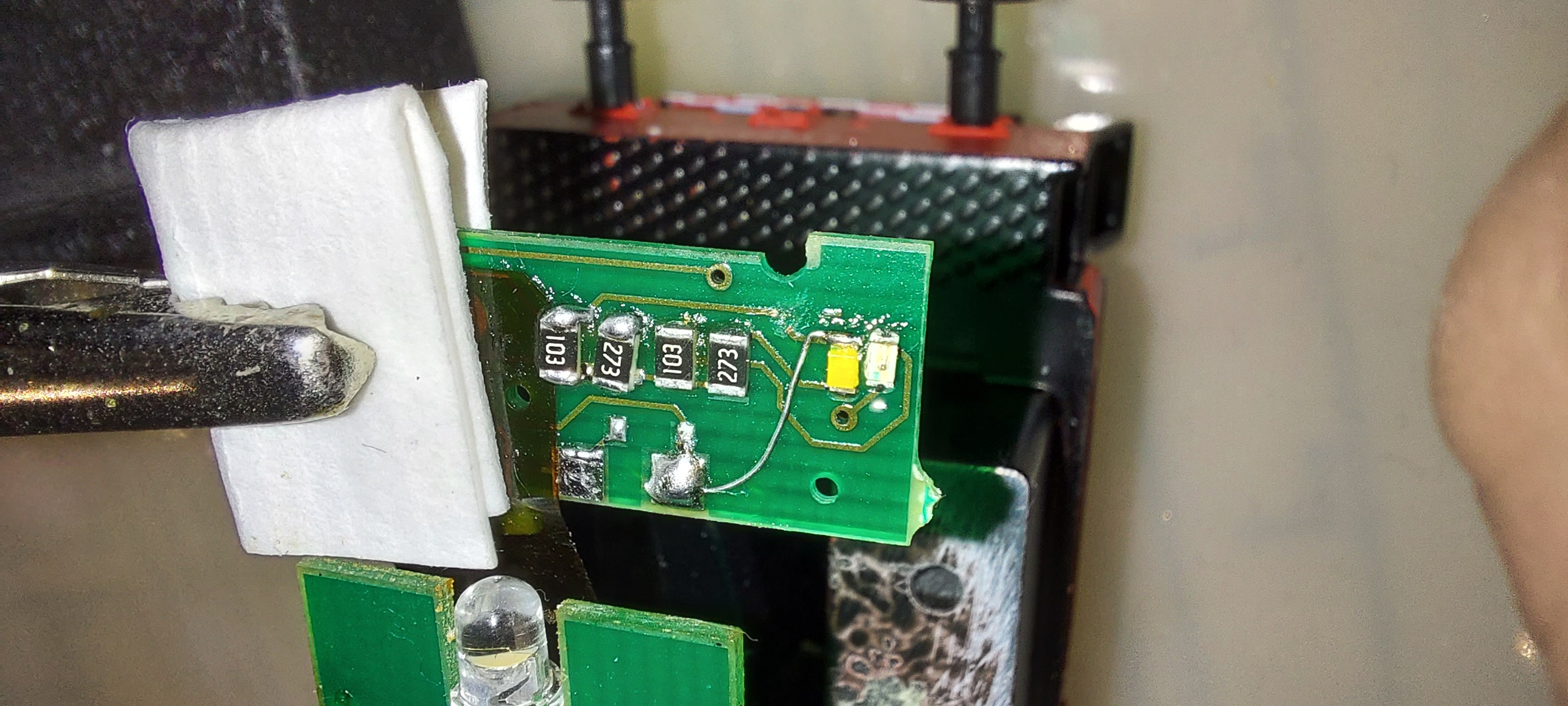

Povodny stav celnej DPS
Stav po odspajkovani odporu R1 a preruseni prepoja na R2
Hotova celna DPS s vodicmi
Naposledy upravil horak dne ned 21 úno, 2021 1:13 pm, celkově upraveno 2

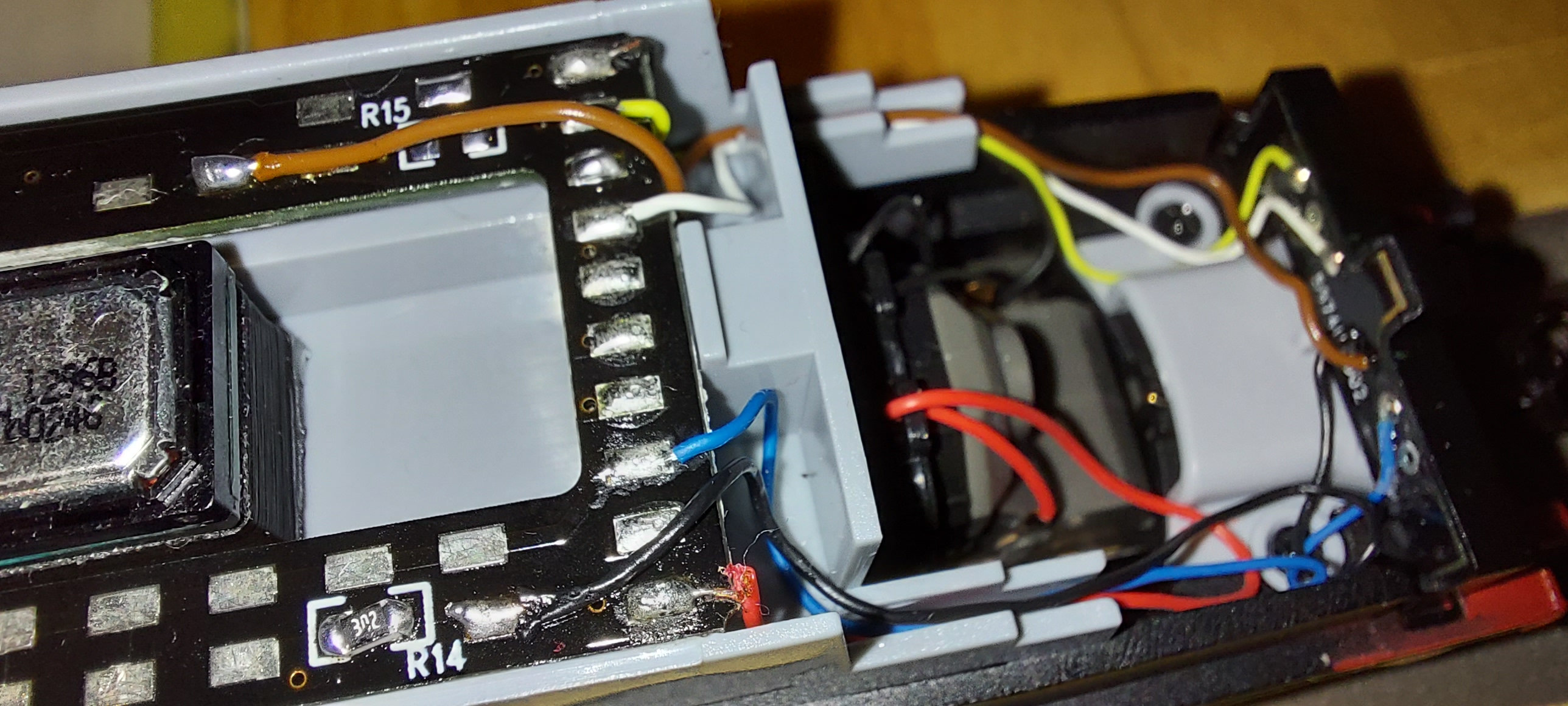

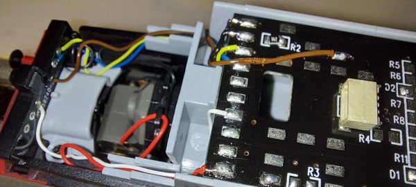

Pripojenie jedneho cela na hlavnej DPS
Pripojenie druheho cela na hlavnej DPS

Iba pre poriadok (farby vodicov - nemal som po ruke ine):
Hnedy vodic - prave biele svetlo
Cierny vodic - reflektor

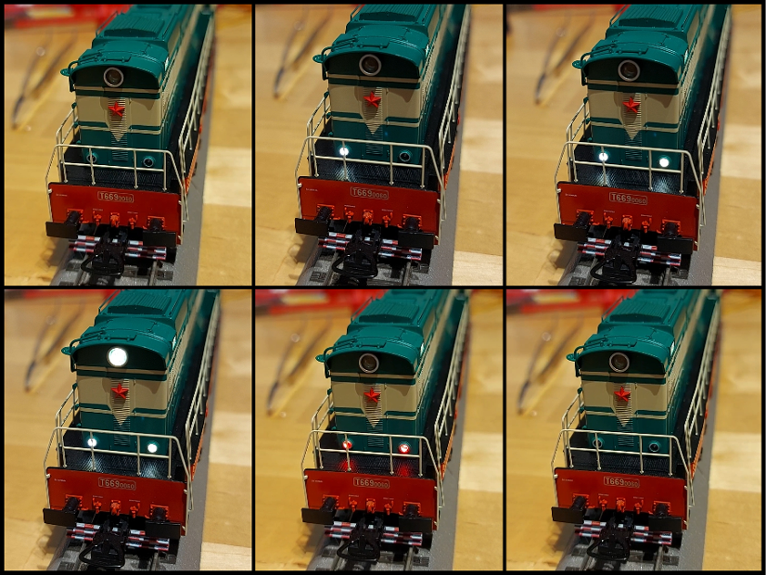

Svajciarske mapovanie:
Režim Posunu F3 vypne:
- F1 Červené svetlá (FO1, FO2) [12]
- F0 Lave biele svetla (FO0f, FO0r) [3]
CV430 = 3 -> Klávesa F3 ovláda Švajčiarske mapovanie Skupina 1
CV431 = 0
CV432 = 206 -> Bit 7, 6 = 1 = 192 [vypne výstup]  //  14 - > zodpovedá výstupu FO0f [lave predne biele] =>> 192 + 14 = 206, pre smer vpred
CV433 = 193 -> Bit 7, 6 = 1 = 192 [vypne výstup]  //  1 - > zodpovedá výstupu FO1 [červené sv. vpred] =>> 192 + 1 = 193, pre smer vpred
CV434 = 207 -> Bit 7, 6 = 1 = 192 [vypne výstup]  //  15 - > zodpovedá výstupu FO0r [lave zadne biele] =>> 192 + 15 = 207, pre smer vzad
CV435 = 194 -> Bit 7, 6 = 1 = 192 [vypne výstup]  //  2 - > zodpovedá výstupu FO2 [červené sv. vzad] =>> 192 + 2 = 194, pre smer vzad
Režim Posunu F3 zapne pravé biele svetla do kríža.

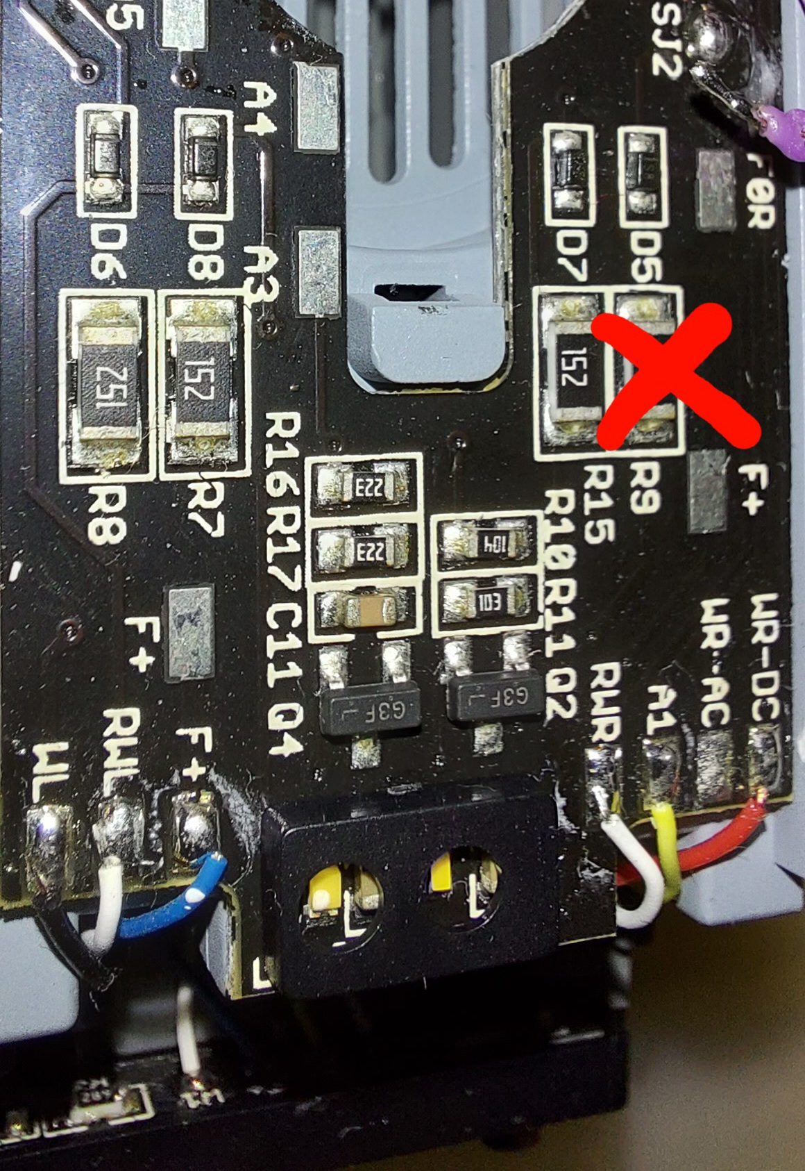

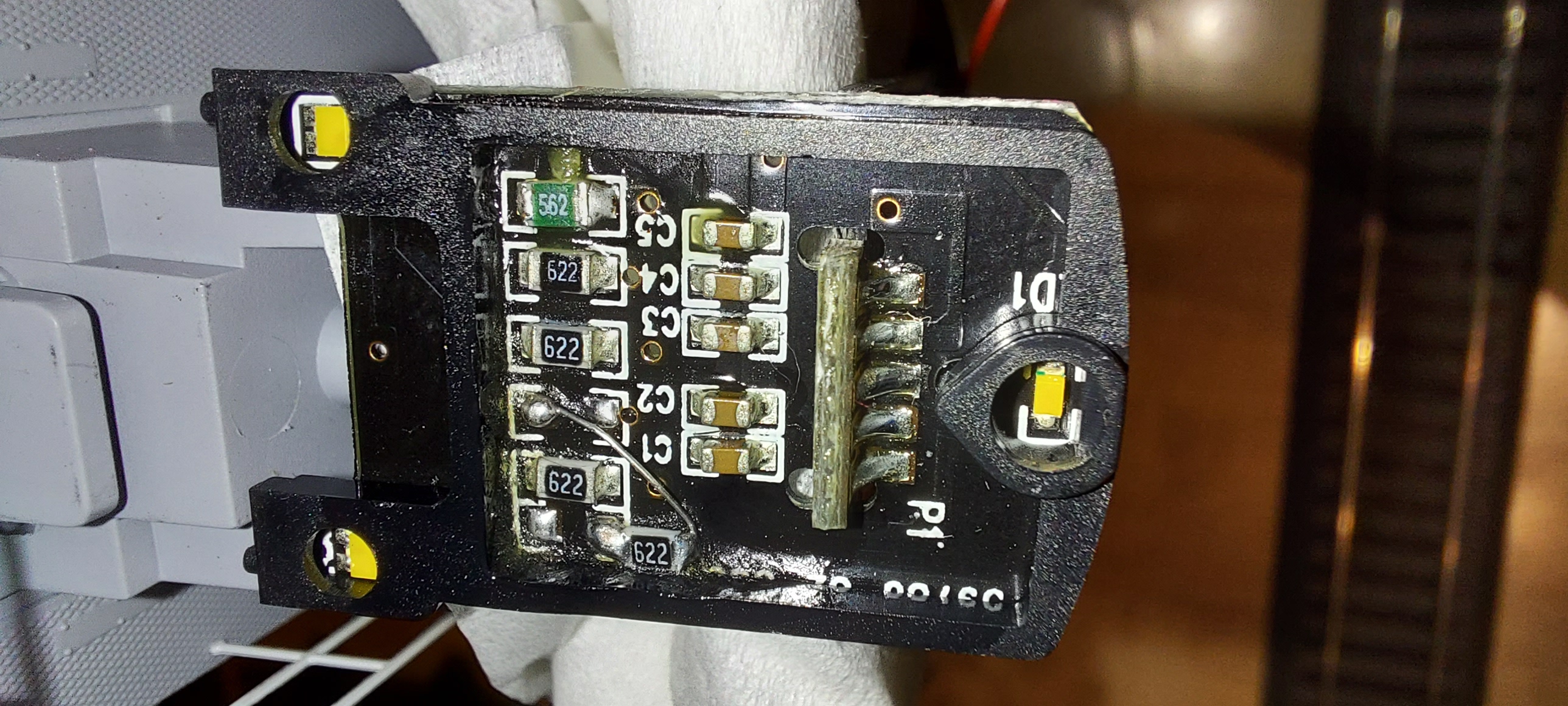

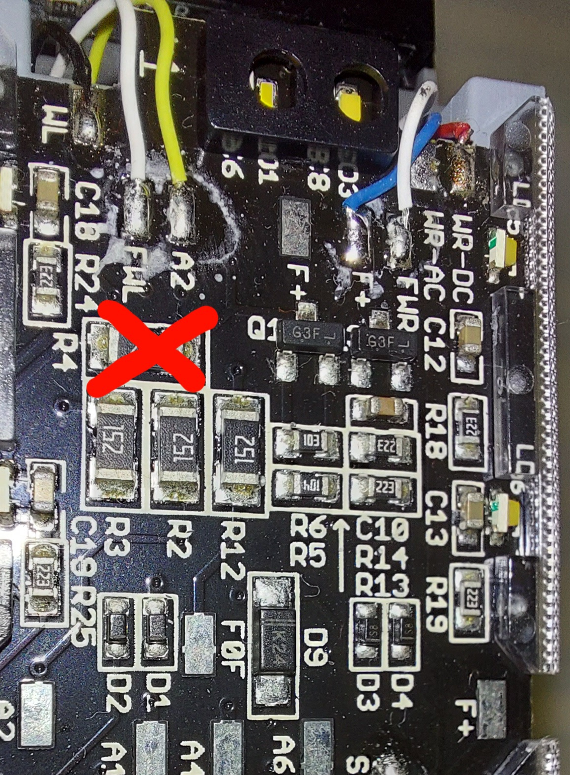

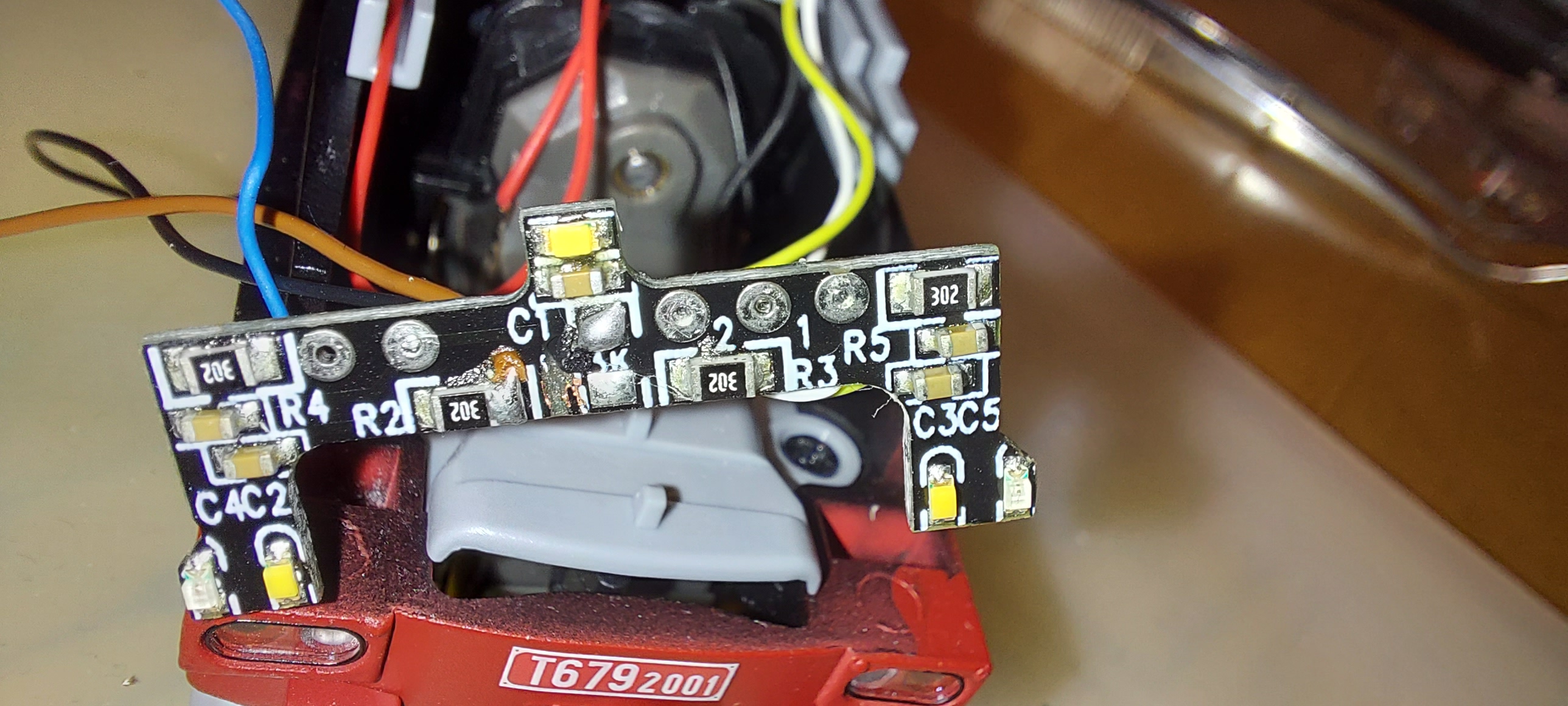

PIKO SERGEJ - reflektor trvale svieti s pozickami, jas sa da zvysit aktivaciou dalsieho vystupu.
Mne sa podarilo zrusit trvale svietenie odstranenim dvoch odporov R4 / R9. Vid obrazky. Dalsie upravy cez svaciarske mapovanie som zatial nerobil - mam len osadeny nezvukovy MX630P16. Az kupim MX645P22, tak pripadne upravy zverejnim.

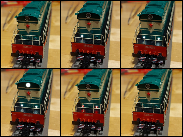

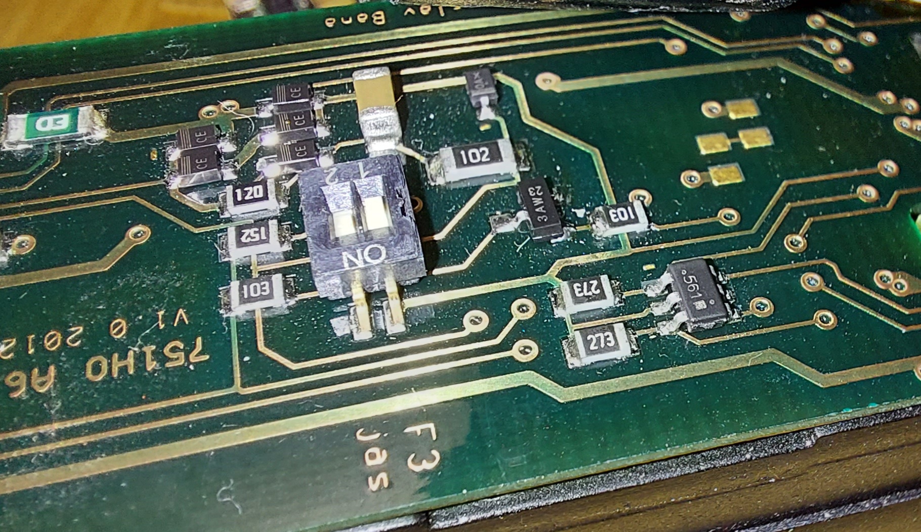

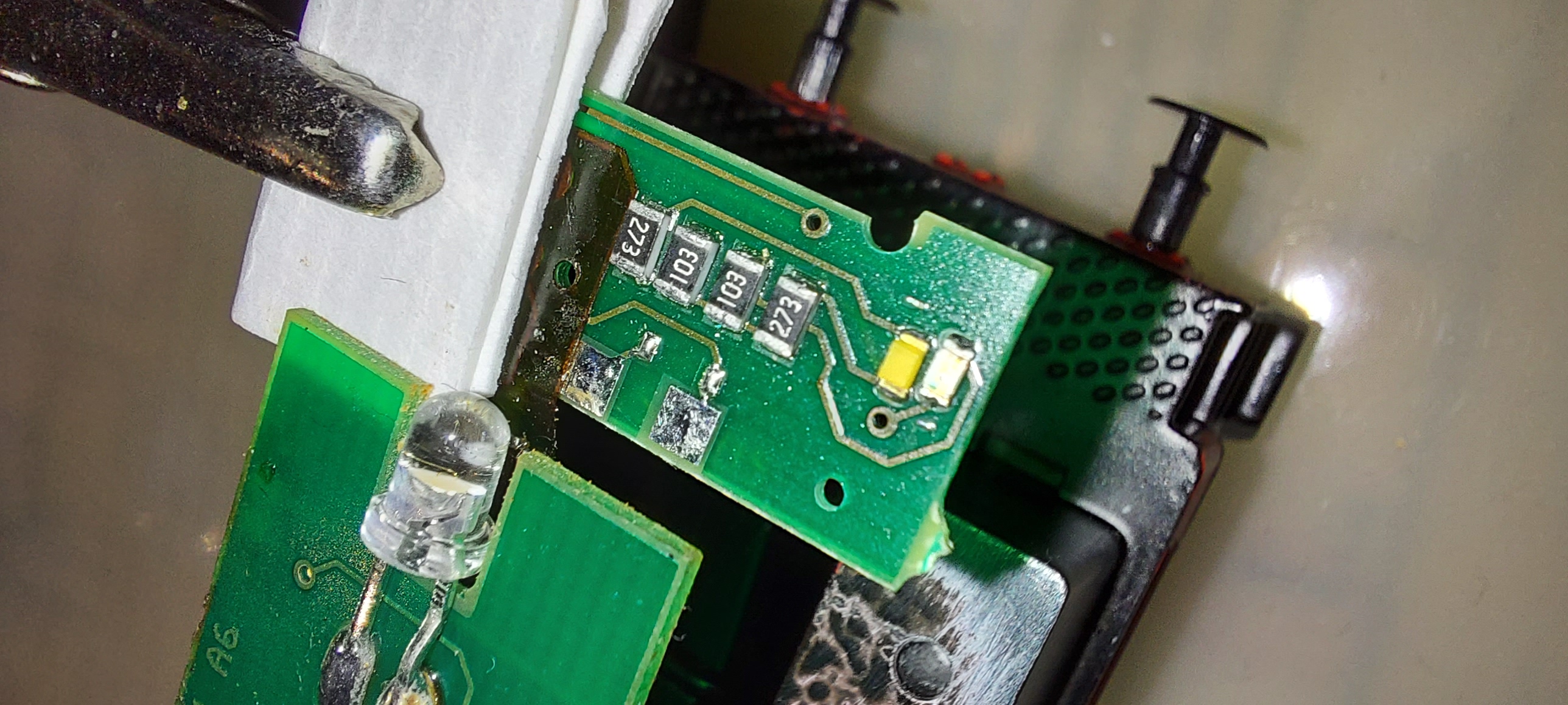

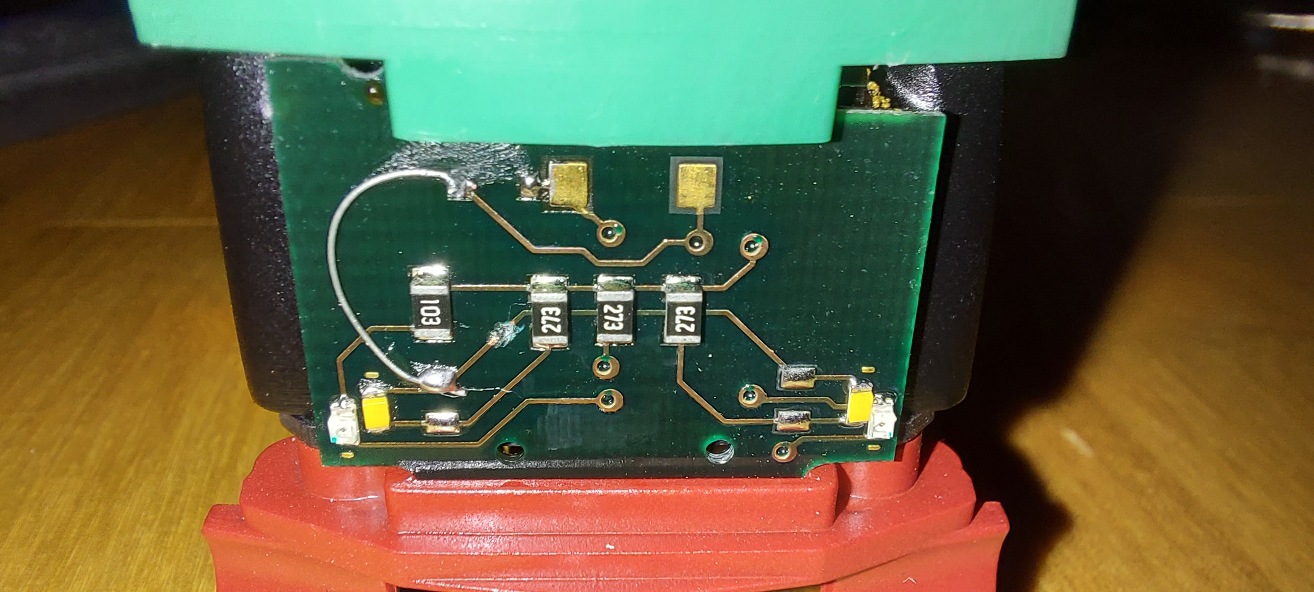

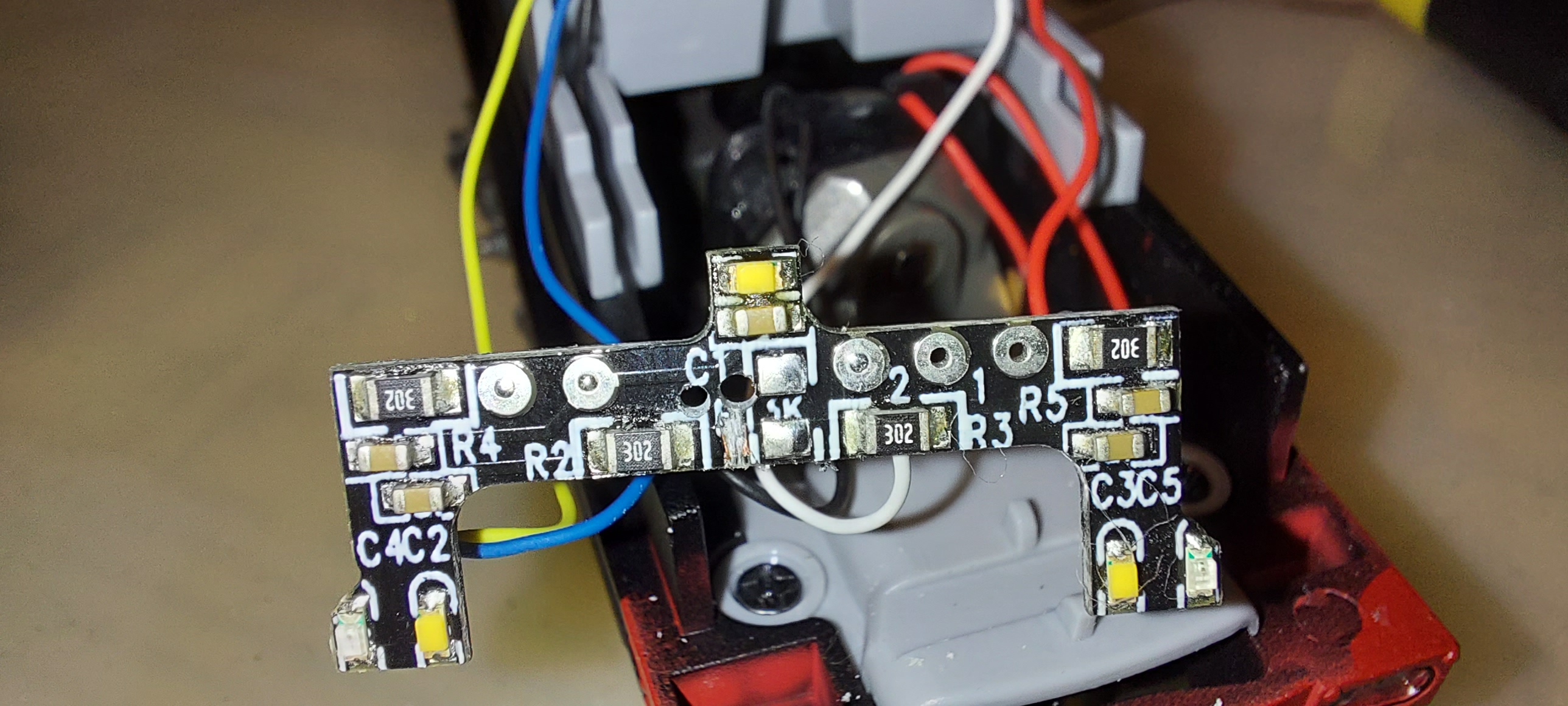

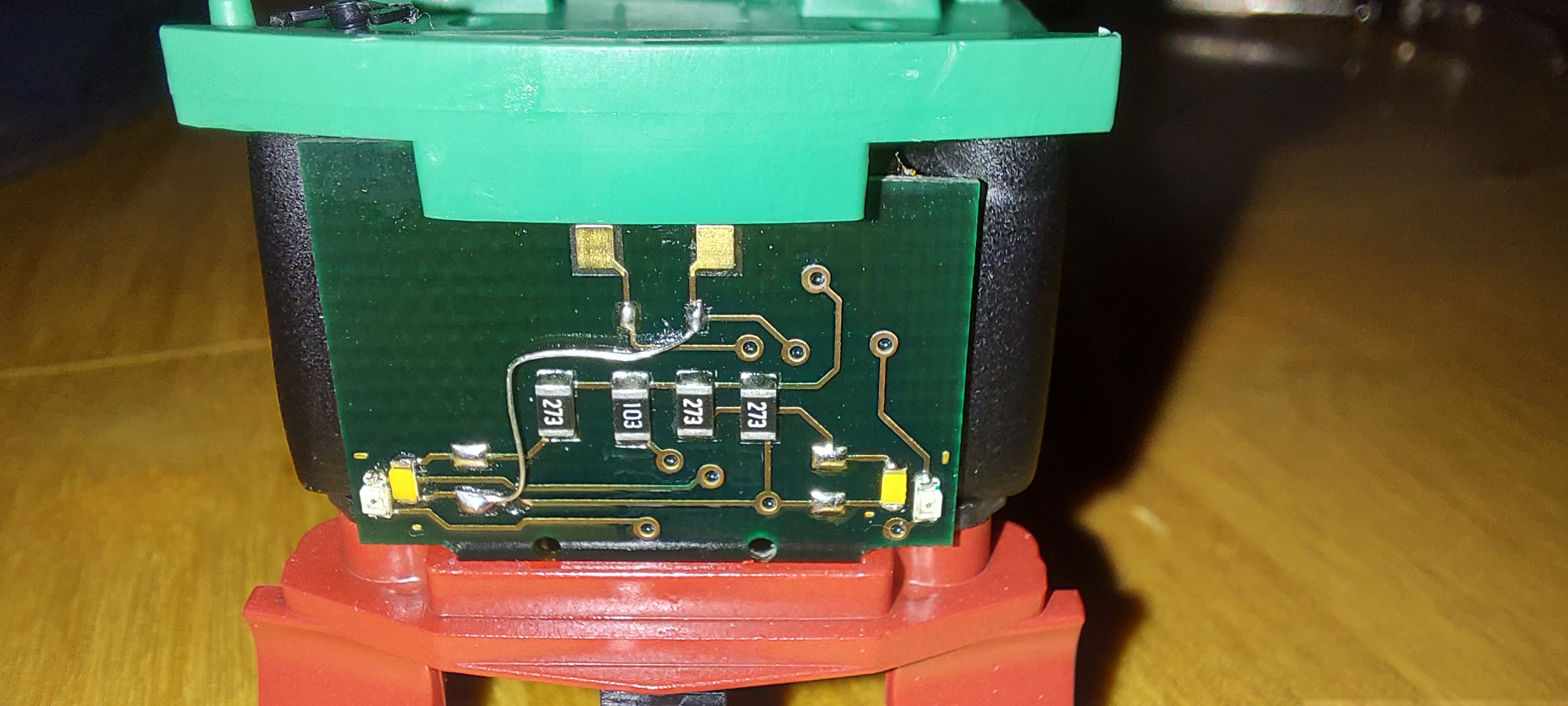

PIKO CMELIAK - v zakladnom stave je reflektor zviazany s pozicnymi svetlami, neda sa ovladat samostatne, posun je rieseny rozsvietenim oboch bielych svetiel na celach.
Novy stav je:
- samostatne ovladane prave biele svetla (aj pre posun do kriza)
Cela uprava spociva v doplneni odporu R6 pre reflektor, odstraneni odporov a drobnej uprave zapojenia pre prave biele svetlo.
Odstranil som odpory R1 a R3. Jeden z odporov pouzijeme na poziciu R6. (Ja som upravu reflektora robil skor, tak preto je tam iny odpor). Odpor R1 posunieme mimo standardnu poziciu (vid foto), nasledne pomocou kratkeho vodica spravime "letmy" prepoj na poziciu R3.
Tieto upravy treba vykonat na oboch celnych DPS.
Este poznamka k "switchom" na hlavnej DPS - vsetky tri su zasunute na rovnakej urovni.

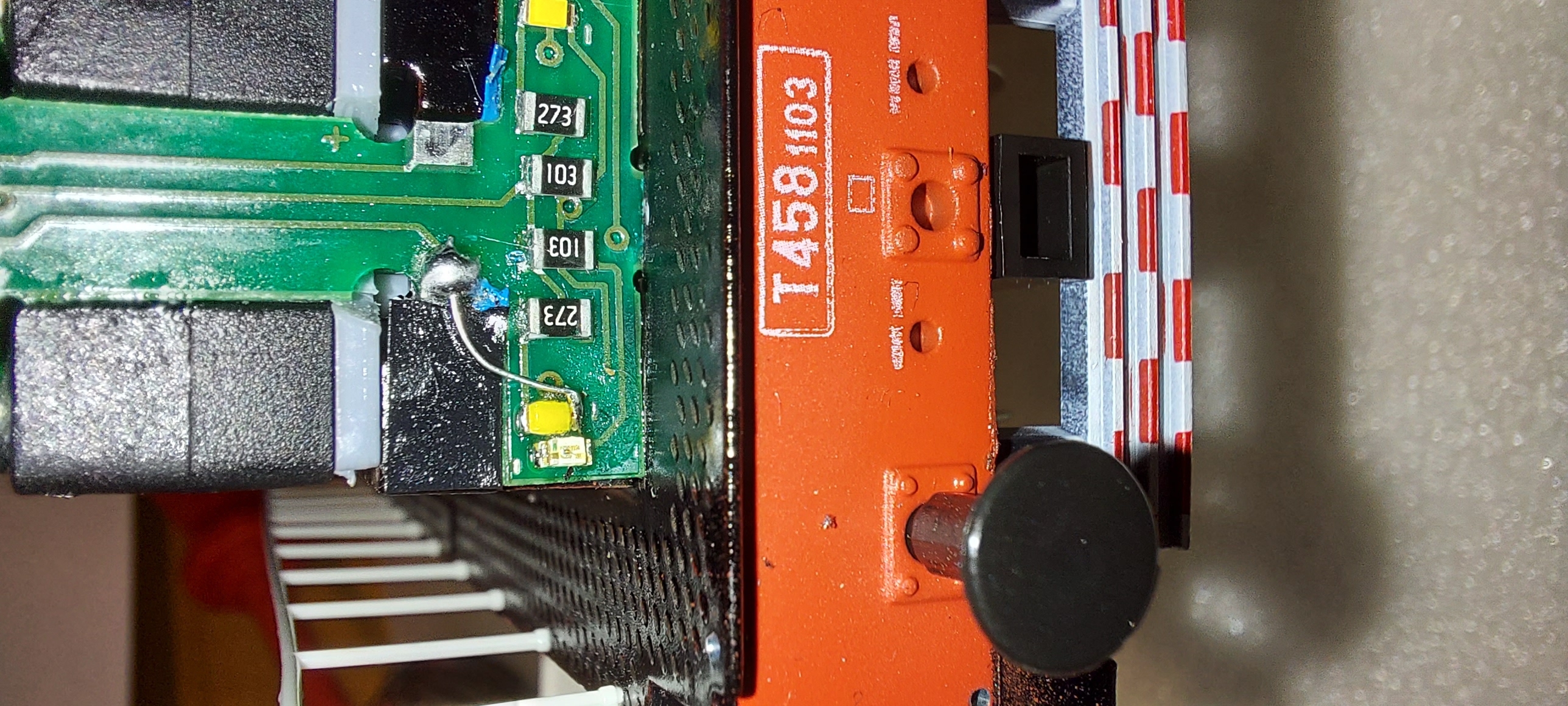

MTB BARDOTKA, OKULIARNIK - Vychodzi stav je, ze je samostatne spinany reflektor. Novy stav umozni naviac rozsvietit prave biele svetla v rezime posunu. Vyuzijeme na to vstavany MOSFET tranzistor (povodne urceny na ovladanie riadeneho spriahla) cez SUSI rozhranie prepnute do rezimu funkcnych vystupov [Fo9, Fo10].
Uprava spociva v preruseni privodu pravej bielej LED a jej "letmeho" prepojenia na spajkovaciu plosku pre spriahlo.
Kazda celna DPS osvetlenia je ina, tak prilozim dve foto s upravou.
Zistujem, ze som foto nespravil :oops: - doplnim
EDIT: DOPLNENE FOTO (BARDOTKA)
Jedno celo
Druhe celo
Osadeny tranzistor (zistujem, ze iny typ ako v inych lok.)
- F0 Lave biele sv. + Reflektor (FO0f, FO0r) [3]
CV431 = 0
Doplnenie posunovych svetiel do kriza.
Aktivacia SUSI vystupov CV124 = 210 z 82 (+128 k povodnemu cislu)
CV436 = 3 -> Klávesa F3 ovláda Švajčiarske mapovanie Skupina 2
CV437 = 0
CV438 = 9 -> zodpovedá výstupu FO9 [prave predne biele sv.] =>> 9, pre smer vpred
CV439 = 10 -> zodpovedá výstupu FO10 [prave zadne biele sv.] =>> 10, pre smer vpred
CV440 = 9 -> zodpovedá výstupu FO9 [prave predne biele sv.] =>> 9, pre smer vzad
CV441 = 10 -> zodpovedá výstupu FO10 [prave zadne biele sv.] =>> 10, pre smer vzad
Zrusene priradenie svetiel F3 -->> CV37 = 0 z 3
Doplnene bielych svetiel - zapina pave biele svetla:
CV442 = 29 -> Klávesa F0 ovláda Švajčiarske mapovanie Skupina 3
CV443 = 0
CV444 = 9 -> zodpovedá výstupu FO9 [prave predne biele sv.] =>> 9, pre smer vpred
CV445 = 0
CV446 = 10 -> zodpovedá výstupu FO10 [prave predne biele sv.] =>> 10, pre smer vzad
CV447 = 0

MTB KOCUR, HEKTOR - Cela "omacka" + svajciarske mapovanie je rovnake ako pre Bardotku. Nebudem to opisovat. Rozdielne su len obrazky DPS.
Kocur - jedno celo
Kocur - druhe celo (takmer identicke)
Hektor predne celo

Hektor zadne celo
Tu este upozornim na jednu chybu na DPS - pri osadzovani odporov to pomiesali. Dva odpory (pre lave svetlo) su vzajomne vymenene. Prikladam obrazok DPS bez uprav - zmena je zjavna.
Ide o to, ze na neupravenej DPS od MTB je lave svetlo osadene odporom 10k a prave 27k.
Celo bez uprav
