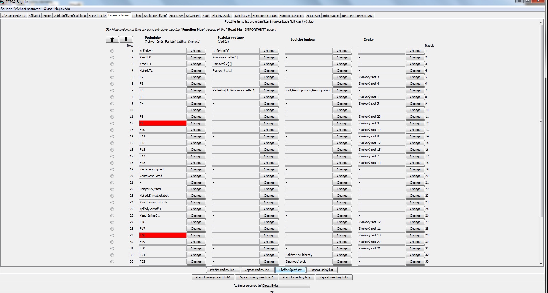

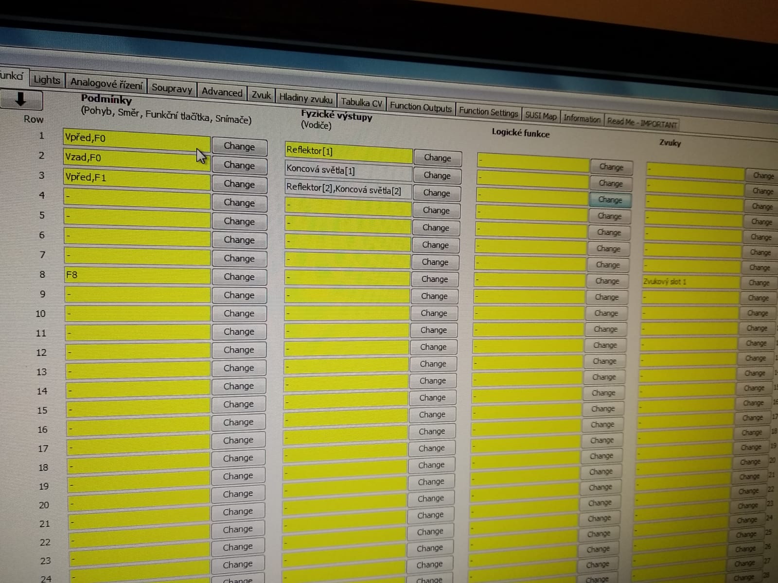

POZOR: následující příspěvek se prokousává JMRI Decoder Pro programem a Esu Lok soud 4 M4 projekt ragulin.
tak jsem se dokopal pouze k přemapování zvuku motoru na F8 tlačítko a k zapnutí předních tříbod. osvětlení dle směru jízdy pod F0 lights. Koncové červené pro změnu nemůžu vůbec rozchodit...
to je řádek 3 ale ať Vás to nemate, to nefunguje. V prvních dvou řádcích je vidět nastavení svícení dopředu bílá, jedno a druhé čelo, trochu nelogicky.
osmej řádek je motor.
V zásadě se u tohoto dekodéru neobjevuje tabulka s fajfkami u funkcí nebo světel jako u zimo anebo laisdcc. navíc je tam susi, mřížka s fajfkami jako ta co není pod funkcemi nebo osvětlením....
Nevím co je susi ale nefunguje to, když zkouším přehazovat fajfky u F v té záložce susi tak to háže chyby při zápisu. Tuším že susi je nadstavba kterou ale nemám.Tak proto do toho nejde zapisovat změny

Příspěvekod JaroHo » pon 19 říj, 2020 1:51 pm
Takže už svítím dle potřeby ale dálkový reflektor nejde samotný.Pod F0 čelní osvětlení- přepíná se podle směru, červené osvětlení 1 strana F1 červené osvětlení druhá strana F2.Pokazil jsem to v nastavení/záložka Function Outputs vyhrazené odladění světel.Nacitam databáze z dekodéru do JMRI. Mezitím jsem si skočil koupit silikon a Karbolineum extra.Tabulku vyfotím a vložím sem.Je třeba provést další změny a to protože jsem si všiml že i při F8 jede mašina v posunu.
Edit: Tak a světla mám teď upravený takže f0 přední osvětlení přepínatelné podle směru jízdy F1 červené osvětlení přepínatelné dle směru jízdy. F2 je houkačka vysoká,a budu pokračovat dál ale teď už vážně nemůžu.
tabulku jsem vyfotil a v druhém počítači který mám na vláčky jsem to tak blbě zmenšil že to nejde přečíst takže tabulka momentálně vyfocená není....

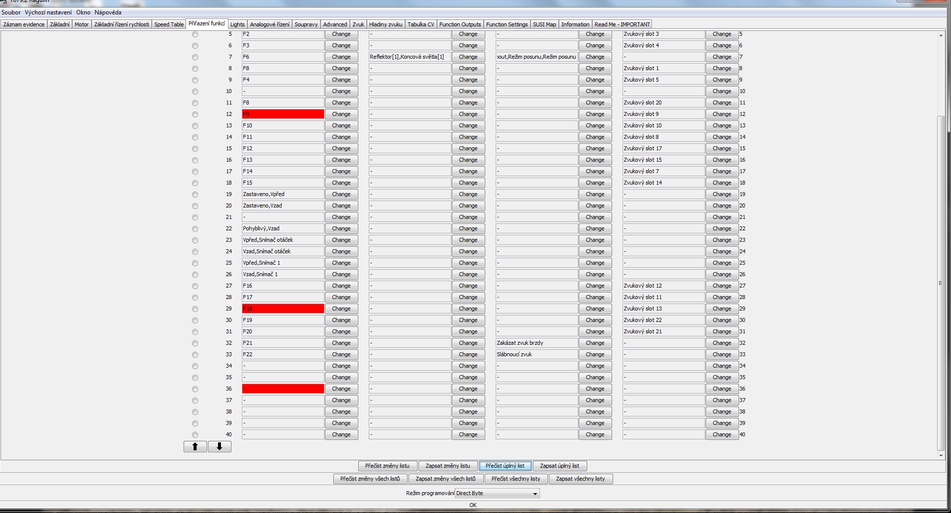

Příspěvekod JaroHo » úte 20 říj, 2020 1:16 pm

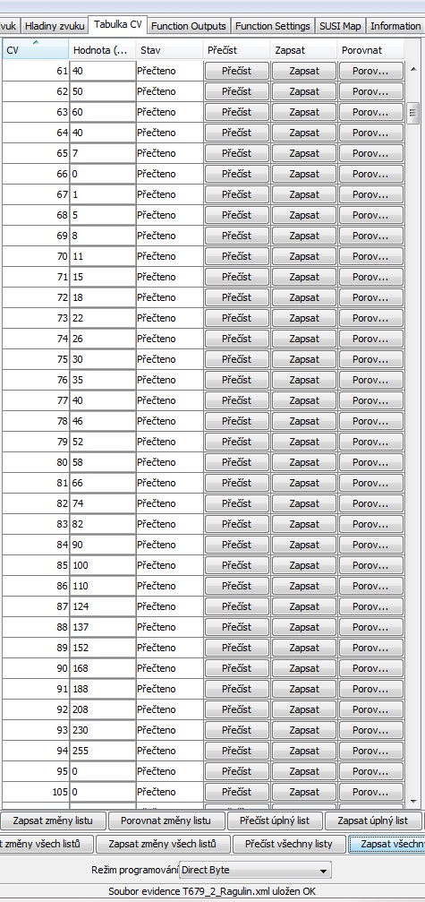

takže vyfoceno:
spodek tabulky

Dalo by sa to ešte prosím doladiť?
Súčasne aký je prosím výpis CV? Čo všetko treba zmeniť a nastaviť?
Ďakujem :)

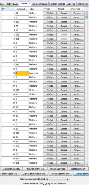

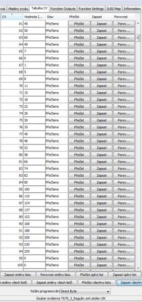

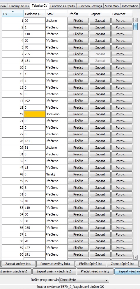

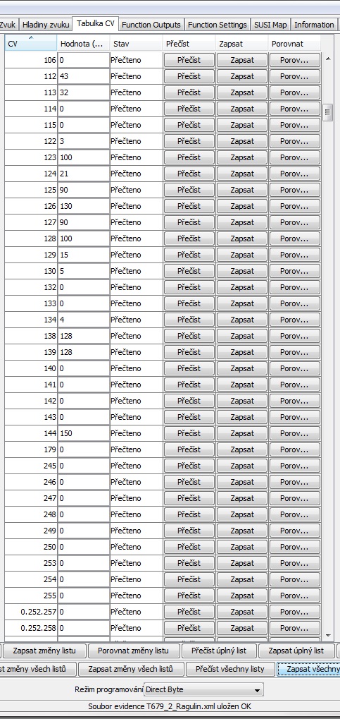

Příspěvekod JaroHo » stř 21 říj, 2020 6:32 pm
ten výpis je strašně dlouhý, další řádky cv jsou již divně číslované, je to potřeba? Podívejte se vpravo na posuvník jak jsem daleko v posouvání směrem dolů u třetího obrázku...vlastně u prvního, je to pozadu vložené
