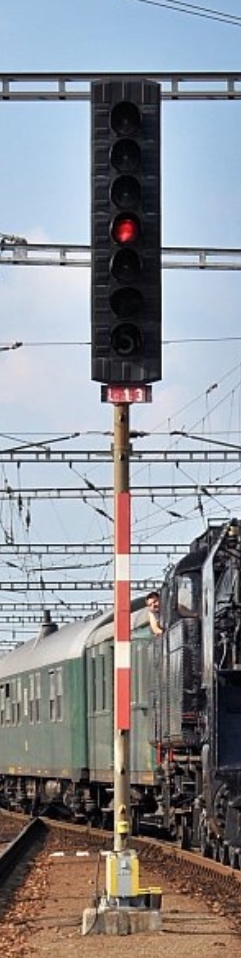

Ahoj ! chcel by som poprosit ochotneho odbornika o popis navestidla z obrazku. Ide mi o farby, pripadne zobrazovane symboly. Zospodu smerom hore. Vopred dakujem !

Příspěvekod sidlo » čtv 26 zář, 2019 7:32 pm
Tipuji, nevidím to dost přesně. Jedná se o cestové návěstidlo Lc13.
číslice 5 -- indikátor rychlosti 50 km/h
záslepka -- oddělení dvou sousedních světel
dolní žlutá -- pro návěštění rychlosti 50 km/h (nebo 40 km/h)
červená -- stůj
bílá -- po posun nebo nedostatečná zábrzdná vzdálenost (např. návěst rychlost 40 km/h a opakovaná výstraha)
zelená -- pro volno (např. návěst rychlost 50 km/h a potom volno)
žlutá -- horní žlutá pro výstraha (např. návěst rychlost 40 km/h a opakovaná výstraha)
Asi tak

Příspěvekod dudlifuk » čtv 26 zář, 2019 7:37 pm
sidlo píše:Tipuji, nevidím to dost přesně. Jedná se o cestové návěstidlo Lc13.
červená -- stůj
Asi tak
Dakujem ! ta zaslepka vsetko riesi, to bola pre mna velka neznama.

Příspěvekod JiriKTT » čtv 26 zář, 2019 7:53 pm
Doplním: návěstidlo má červené a bílé pruhy - jde o hlavní návěstidlo. Červené pruhy mají jinou délku než bílé - je platné pro vlak i posun. Záslepka musí být mezi těmi svítilnami, které mohou svítit současně, pokud mezi nimi není jiné světlo.
Základní pořadí světel od shora je: předvěstní indikátory, žlutá, zelená, červená, bílá, žlutá, indikátory rychlosti nebo směru (pruhy, číslice, písmena). Na návěstidle na obrázku je použito vedlejší pořadí světel, kdy je zaměněno pořadí červené a bílé. To se používá v případě, kdy je potřeba svícení dolní žluté a bílé současně, aby z výše uvedených důvodů nebylo nutné mezi ně vkládat další záslepku.
