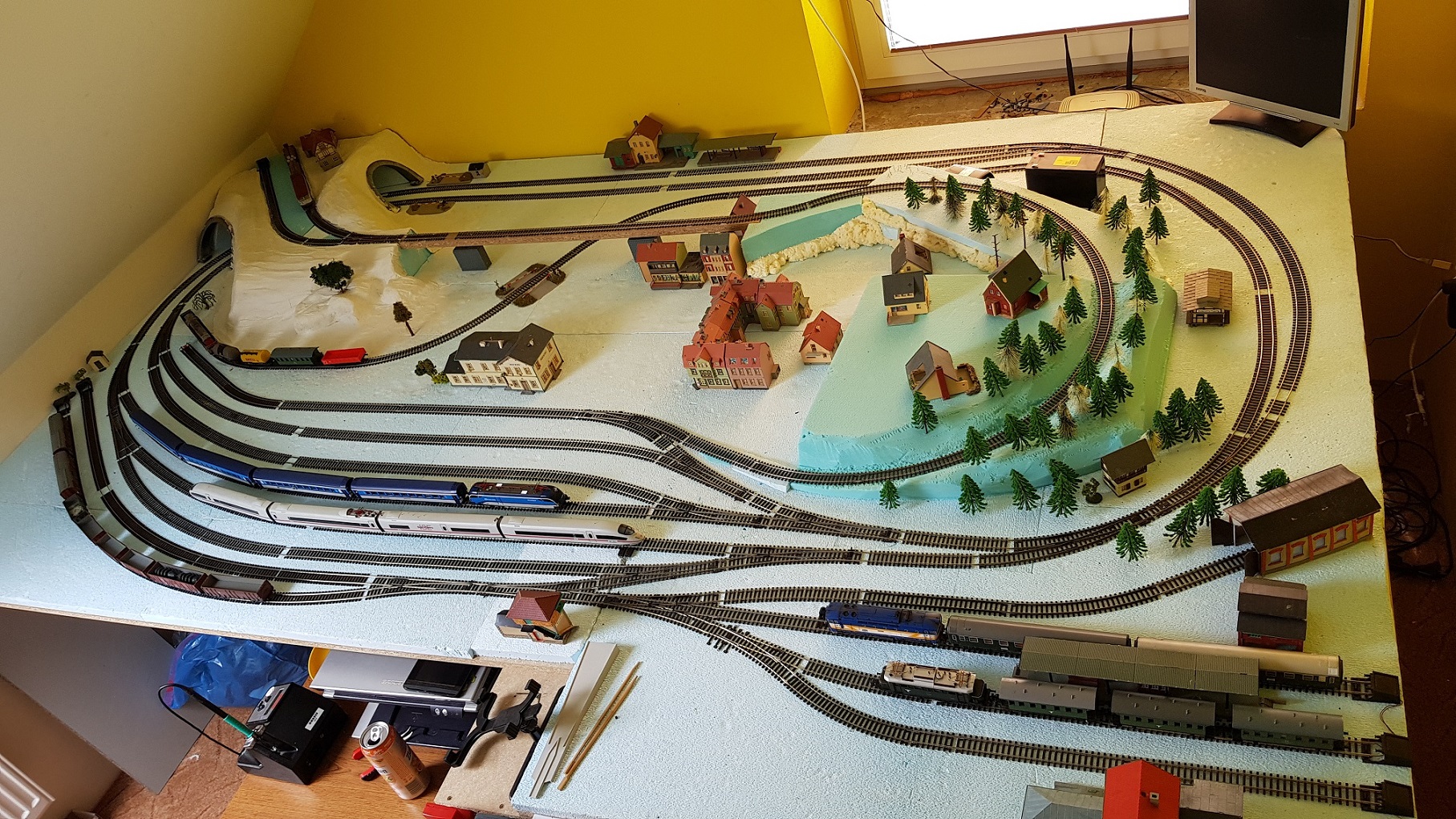

Příspěvekod petrsacl » ned 23 čer, 2019 11:08 am
Zdravim mam z21start a booster Roco premyslim kterou je lepsi zapojit na vetsi cast trate. Ktera zvladne lip vetsi usek.

Osobně si myslím, že pro napájení kolejiště tohoto rozsahu, za předpokladu, že přestavníky mají samostatné napájení, by ti měla stačit jen Z21 start bez boosteru. Jinak, booster i centrála dává 3A, takže asi bude jedno, jak to rozdělíš.

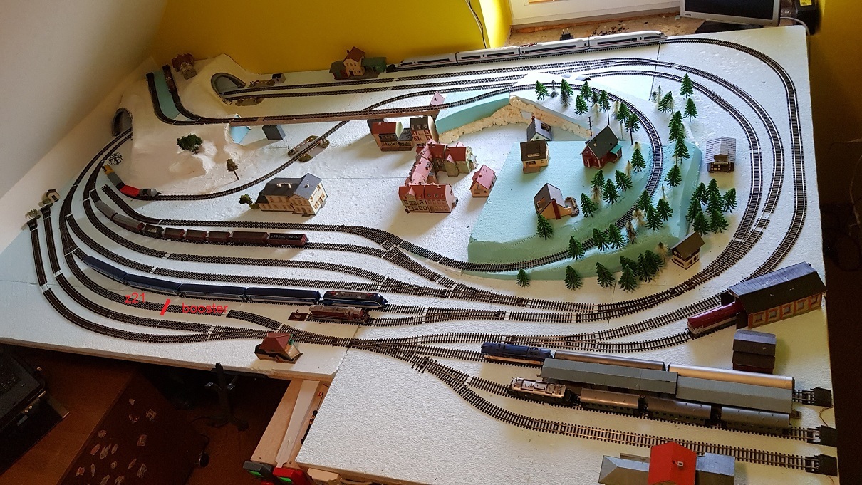

A jeste kdyz uz mam zalozene tema. Z kolika bodu napajet? Zatim to mam z jednoho mista abych zjistil jestly mam dobre propajene spoje.

V podstatě, pokud používáš digitál, pak předpokládám, že máš kolejiště rozděleno do samostatných úseků, které budeš detekovat, tedy napájet samostatně. Takže bych to řešil tak, že druhou, tedy nedetekovanou kolejnici bych napájel na stejných místech jako tu detekovanou (alespoň u delších úseků). Nebo máš namyšlen jiný princip řízení a detekce?
