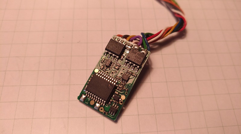

Kluci. Mám problém s egulací otáček. U lokomotivy s dekodérem ESU /z Roco setu/ se mi velice často se stává, že lokomotiva nejde zastavit - hlavně když chvíli jede nízkou konstatntní rychlostí. Zkoušel jsem resetovat dekodér, celý jej přenastavit v CV2-6 a poté jej i vyměnit za jiný totožný, ale je to furt stejné. Když touto myší MM ovládám lokomotivy s jiným typem dekodéru vše je OK. Můžete mi prosím někdo poradit, kde by mohla být chyba? Předem děkuji :wink:

Tak jsem to nyní přes hodinu testoval. Nezastavuje to pouze při instalaci těch dvou shodných dekodérů NEM 652. /vyzkoušeno i v jiné lokomotivě se stejným výsledkem/ Když při jízdě měním ovladačem rychlost, je to v pohodě. Jakmile nastavím rychlost cca 25% otáčky ovladače a neměním ji, tak po ujetí necelého metru zcela přestane reagovat na ovladač MM, nebo reaguje se zpožděním až 5 vteřin. Brzdu v CV4 jsem zkoušel nastavovat hodnotu 3-0 a je to furt stejné. Zjistil jsem, že to špatně funguje i při ovládání přes wifi telefonem. Ostatní loko fungují naprosto bez problému a MM maká jak má. :?: :?: :? Změnil jsem proto i název vlákna. Předem děkuji za náměty ppro vyzkoušení. :wink:

Souvisí to s kombinaci Multimausu a centrály kterou používáš? Zkusil jsi ten dekodér s jinou centrálou a jiným ovladačem? A o jakého výrobce a typ dekodéru se jedná ? (NEM662 je jen označení typu patice,o dekodéru to neposkytuje žádnou informaci).

Také by mě zajímalo, co je to z dekodér.
K bíle Roco z21 používám dekodéry Zimo, Lenz, Kuehn i nějaké ty levné čínské a vše zatím funguje bez problémů.

Nevím jak zjistit typ. Žádný název tam není. Byl v lokomotivě ze start setu ROCO.

dokážeš přečíst CV7 a CV8?

Nějaká čísla mi tato CV ukazovala. Bohužel už nevím jaká a dekodéry jsem poslal na vyzkoušení kamarádovi na Vysočinu :wink:

U dekoderů neznámého původu si je poznamenávám, protože identifikují výrobce a někdy i typ dekoderu.
