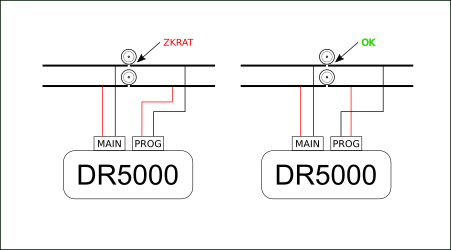

Zakoupil jsem DR5000, zapojil k mému malému zkušebnímu okruhu. A pak jsem narazil na problém, který jsem se snažil ilustrovat na obrázku.
Pokud jsem dobře pochopil, neměl by být problém vložit izolovaný úsek kamkoliv do kolejiště a napájet jej z výstupu PROG. Když jsem tak učinil, tak po přejetí mašiny z PROG na MAIN úsek mi šla centrála do zkratu. (Jen dodám, že PROG úsek je kusá kolej.)
Chvíli jsem laboroval - mám instalovány detektory úseků dle Fuldy, tento jsem neměl instalován na PROG (Myslel jsem, jestli nemůže být problém s úbytkem napěti na detekovaném úseku). Tak jsem jej doinstaloval i na PROG úsek, ale problém trval.
No a pak jsem přehodil výstupy na svorkách a problém zmizel. Co bych rád věděl:
- jsopu výstupy (JK/PQ) prohozeny?
- pokud nejsou - nemám vadný kus?
- netrápím centálu, pokud ty výstupy prohodím?
nemám problém se s tím sžít, jen chci vědět, zda centrála netrpí.
Děkuji za případné vysvětlení.

Delo se mi take, na klubovem kolejisti -- potrvrzuji, svorky PQ (prog track) jsou v opacnem poradi nez JK (track output); tzn. levy vyvod track output odpovida pravemu vyvodu prog track (pohled shora). Prohozeni dratu problem (u nas) vyresilo. Jestli trapim centralu nevim, ale zatim to prezila.

To by ses musel podívat dovnitř centrály, jak je to tam udělané. Pokud je tam relátko, které připojuje PROG na MAIN, tak nic netrápíš.

také jsem zaznamenal. Předpokládám, že tam relé JE, když se začne číst, nebo zapisovat z prog. koleje, ozývá se zevnitř cvaknutí. Nutno tedy ohlídat polaritu vodičů.
