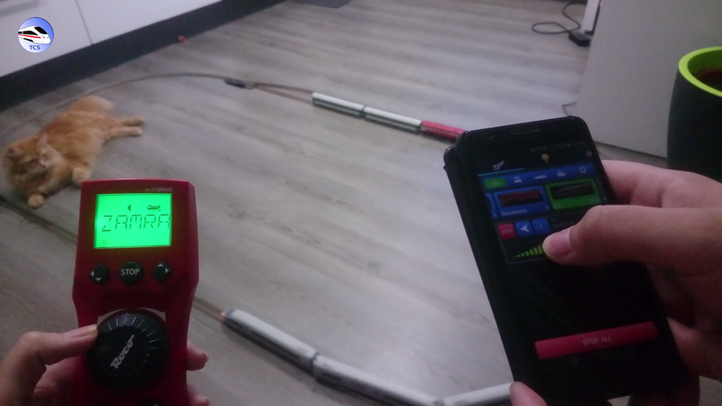

Příspěvekod zavovi » ned 02 črc, 2017 10:46 am
ještě jednou všem děkuji za pomoc! Výsledek, jak se mi podařilo implementovat řízení vlaků a ovládání výhybek je vidět na následujícím videu:
https://www.youtube.com/watch?v=GLB-bvq-gc4
Bohužel mi ještě nefunguje zápis do CV, protože centrála neumožňuje čtení CV a MultiMAUS nejdříve čte a poté zapisuje. Takže mě nyní čeká čtení CV, jak na programovací koleji tak i RailCom bych rád zkusil. Ale podle všeho budu muset udělat nějaké změny v hardwaru. No ještě tomu moc nerozumím a nejspíš se přijdu brzy zeptat :)
