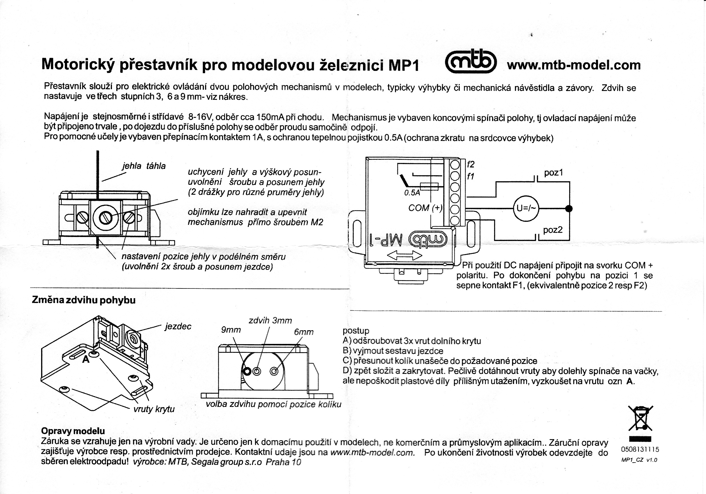

Joxerus123 píše:Prosím o pomoc skúšam ten prestavnik a napojim ho na fz1 na 16v a ide mi to len na jedno tlačítko dookola.... Nefunguje mi to na dve tlačidlá... Prečo??? Malo by to fungovať asi tak že jedno tlačítko jedna poloha a druhé druhá poloha... Prosím o radu ďakujem
Nakresli,ako si to zapojil ...Mal by si to mať podľa http://diskuze.modely.biz/download/file.php?id=13466&mode=view. Krúžok označený U=/~ je zdroj FZ1, poz1 a poz2 sú spínače (tlačidlá).

Tak som to zapojil dobre.... Ale ten koncovi výstup mi nevyplo a šlo to dookola jedným tlačítkom a druhé tlačítko nereagovalo.... A na začiatku fóra niekto písal že pri striedavom prúde 20 V to nefunguje tak ako má....
- Přestavník byl vyvíjen především na vzájemný soulad s elektronikou řady MTBBUS.
Při 12V napájení má přestavník pod zatížením odběr řádově 115mA. Na vstupu přestavníku se nachází dioda, za ní srážecí rezistor o hodnotě 68 ohmů a Zenerova dioda 3,9V. Tedy, vlastní motorek přestavníku je napájen napětím 3,9V.
- Na Tvůj podnět, mikinko, jsem dnes učinil krátký pokus napájet přestavník 20V stejnosměrnými a nechat přestavník chvíli běžet v kuse (bylo vyřazeno koncové vypínání). Záměrem bylo simulovat dlouhodobé zatížení zvýšením napájecího napětí. Ano, je to možno, ALE :!: . Bude nejspíše třeba ke každému přestavníku přiřadit do série další dostatečně dimenzovaný předřadný rezistor. Vnitřní rezistor je úbytkem napětí cca 16V už značně namáhán a dochází k jeho ohřevu!!! To je třeba mít na paměti.

Konečne vyriešené a bezproblémový choď....
