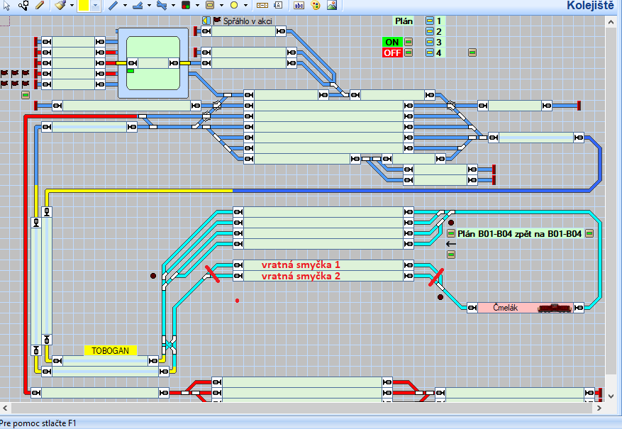

Tak ono tam není klasická smyčka , ale jsou tam dvě mezi vyhybkama jinak to nešlo protože by se nevešla délka vlaku, A hned doptředu se přiznám , že nejsem žedný elektro technik a jsem rád , že jsem rád :-).Tak jestli máš pro mě řešení budu jedině rád.Možná je to i v tom nastavení centrály co psal.
MIG
V tom případě se možná "hádá" proudová ochrana centrály s nastavením přepínacího proudu smyčkového modulu.
Pokud to jde, zkuste prodloužit reakční čas proudové ochrany centrály.
Obrázek potom přesunu s odkazem do mého vlákna pokud to tady bude někomu vadit :-).
Jiří Hocmann TT,DR5000,MGP
http://jhvlaky.webnode.cz

Příspěvekod zdeno » stř 31 črc, 2019 9:45 am
v jakem stadiu to mas rozdelane ?? Ja bych to totiz udelal uplne jinak. Muzes poslat fotku realu ??
Napriklad to deleni pro vratnou smycku bych dal na vrchni konec te kolejove spojky.
Ono resit proudovou smycku na dve stanicni koleje je zbytecne slozite a nicemu to nepomaha.

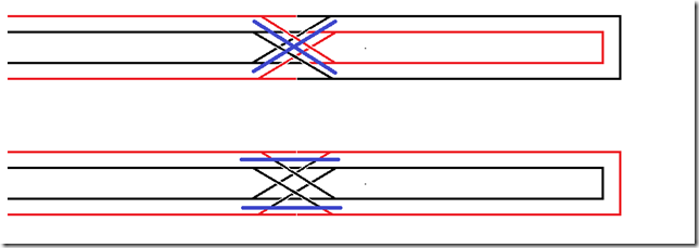

Příspěvekod MiG » stř 31 črc, 2019 9:48 am
To je "placatej" ovál.
Tak to "rozsekněte" místo ve skryťáku na kolejové spojce. Tam už bude pevná závislost zcela jasná.
A přes spojku křížem proti sobě nic jet nemůže.
Prostě smyčka je všech 6 kolejí a polarita do ní se přepíná podle postavení kolejové spojky s tím, že ji nepůjde nastavit do "kříže".
A nestává se to jen když na vedlejší koleji něco stojí? Pak by bylo jedno řešení se stávajícím umístěním smyčkového modulu, dát je na každou kolej samostatně.

zdeno píše:v jakem stadiu to mas rozdelane ?? Ja bych to totiz udelal uplne jinak. Muzes poslat fotku realu ??
Mám postavené SN to jest těch 6 kolejí a díl s dvojitým křížením .Foto momentálně nemám více přes SZ.
MiG píše:To je "placatej" ovál.
Každá ta kolej má vlastní modul vratně smyčky . Rozseknout na kolejové spojce by to asi šlo , ale otázkou je proč to teď s centrálou DR5000 zlobí , kdýž s Nanox to šlo a jediná změna byla výměna centrál ?Proto jsem hned na začátku hledal někoho kdo má centrálu DR5000 a kolejiště s moduly vratné smyčky. Tuhle kombinaci asi jak se zdá nemá nikdo.

MiG píše:o je "placatej" ovál. Tak to "rozsekněte" místo ve skryťáku na kolejové spojce.
Vím, že tu řešíte modul vratné smyčky, ale pokud se dívám na Jirkův plán v TC, jedná se vlastně o falešnou dvojkolejku s křížovou propojkou, jak již uvedl MiG. Proč tedy místo použití modulů vratných smyček nepřepínat polaritu kolejí a tedy i napájení dekodérů obsazení ve SN na základě postavení výhybek? První obrázek je polarita kolejí při postavení výhybek do kříže, druhý při postavení výhybek rovno. Vždy je to prostý ovál, jen jednou je překřížený.
