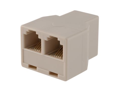

Příspěvekod Kajinek11 » pát 26 dub, 2019 7:21 am
Chtel bych si nyní koupit DR5000, ale chci se zeptat na moznost pripojeni 2 ks dratovych MM. Co je potreba si dokoupit. Staci obycejna LAN rozdvojka?
Kajinek11
Příspěvky: 623
Bydliště: Rumburk
Re: Centrála DR5000
Příspěvekod horak » pát 26 dub, 2019 4:21 pm
Potrebujes aspon toto (NIE JE TO LAN !!!, toto je RJ11 - pouzite su 4 piny zo 6):
https://www.gme.cz/redukce-rj-telefonni ... ka-zasuvka
Da sa samozrejme vyrobit, pripadne zohnat vyrobenu rozdvojku v krabicke.
