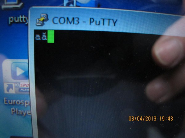

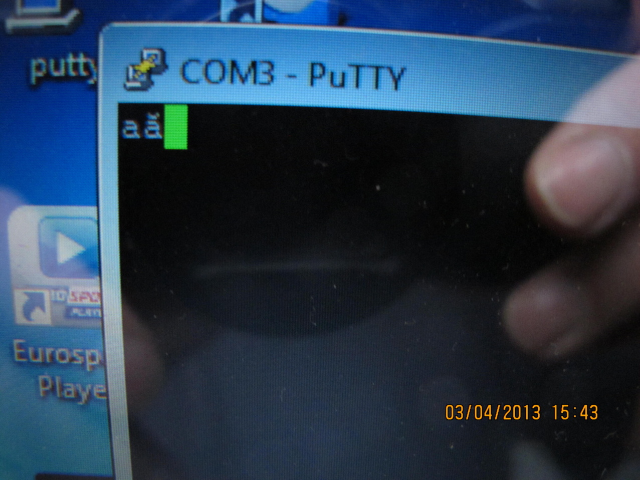

Nesetkal se už někdo s touhle hláškou? Napíše po dccdcc místo toho co má...Začalo to dělat po cca hodině, kdy jsem byl mimo. A problikávala LED centrály.

Tahle hlaska se muze zobrazovat v nekolika pripadech:
1) jsou pripojeny moduly S88 a probihaji na nich nejake zmeny
2) GenLI je pripojeno k centrale, ktera komunikuje (napriklad zmeny na S88, nebo programovani lokomotiv)
3) je spatne nastavena prenosova rychlost portu v putty
4) uvodni sum, ktery vznika pri pripojeni napajeni
Příspěvky: 5447
Re: GenLI-USB
Příspěvekod akcilhej » stř 03 dub, 2013 2:38 pm
S88 - není připojeno, ani programovací kolej, pouze jeden dekodér. Jaká má být přenosová rychlost? Já tam mám 9600.
