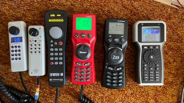

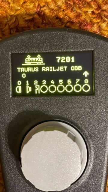

Využil jsem možnost vyzkoušet chování centrály ve spojení s ovladačem Uhlenbrock Daisy II a vzájemné chování různých ovladačů. Daisy II sice není žádnou novinkou (tou bude až verse WLAN, která byla ohlašována pro červen 2023, na trhu ale dosud není), Daisy II mne ale zajímal jednak proto, že jde o ovladač určený pro LocoNet, jednak proto, že na trh brzo přijde zmíněná WLAN verze a stane se tak konkurentem WLANmaus od Roco. Na českém trhu dosud Daisy II není příliš rozšířený, je to ale škoda (jeho využití bránila potřeba LocoNetu), proti Multimausu má totiž řadu výhod:
Lokomotivu lze volit alternativně adresou nebo názvem, není ale nutné na rozdíl od Multimausu zvolit jen jeden způsob. Při volbě adresou v případě, že lokomotiva již je v paměti ovladače, se na displeji objeví i její název a ikony u jednotlivých funkcí, které lze zadat indivuduálně pro každou lokomotivu, při volbě názvem je na displeji i adresa. Jednodušší a přehlednější je i volba vyšších funkcí, vždy se zvolí jedna ze tří skupin, přičemž jsou na displeji jejich čísla i ikony.
Název lokomotivy může být dostatečně podrobný, uživatel má pak velmi dobrý přehled o svých vlacích.
Výhodou je možnost mít u každé lokomotivy individuální ikony pro jednotlivé funkce.
Zkusil jsem také současně připojit Daisy II, Multimaus, WLANmaus,TCS-RC (zavavov) a na stejnou adresu nastavené také FRED a OTO-MD Zdeno Janečka.
FRED ani OTO-MD při připojení k LocoNetu adresu neztratí, lokomotivu mohou ovládat všechny. Jediný Daisy II má výhodu v tom, že pokud kterýkoli z ostatních ovladačů lokomotivu ovládá, na jeho displeji se objeví sloupec indikující nastavenou rychlost a tedy ukáže, že lokomotivu ovládá někdo jiný. To umí i TCS-RC.
Podle mého názoru je tedy Daisy II pro majitele centrály RB1110, který požaduje ovládání vlaků ne jen z aplikace v mobilu, ale také s ovladače „do ruky“ i FREDem vhodnou volbou.
