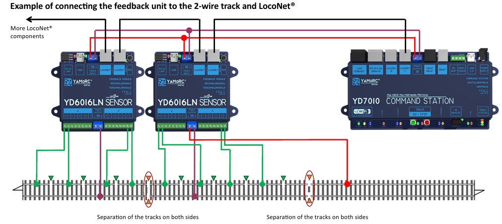

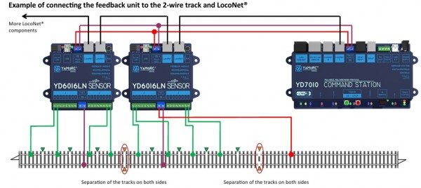

Pokud správně rozumím tvému obrázku zapojení a sdělení "já mám zapojeny oba póly", pak máš ty dvě svorky na dekodéru každou na jiný pól na centrále. Dekodéry YD6016 mají dvě skupiny detekčních vstupů, u nichž je jeden pól (na obrázku v jednom z předchozích příspěvků červený) použit k připojení osmi detekčních vstupů, druhý pól (černý) napájí nepřerušovanou kolej. V případě požadavku využití všech 16 vstupů se obě připojovací svorky připojí na tentýž (červený) pól. Pokud je požadavek využít v jiné části kolejiště detekční úseky na opačné koleji, lze na detektoru použít připojovací svorky každou na jiný pól, pak v této části kolejiště bude jako detekovaná ta druhá druhá kolej, průběžná (nepřerušovaná) bude opačná. Doufám, že jsem to popsal srozumitelně. Když spojiš dve dekodéry u nichž jsou využity obě svorky, každá pro jiný pól, dojde při jejich spojení dvao dekodérů ke zkratu.
Příspěvky: 4532
Re: YaMoRC Digital - další výrobce DCC komponentů
Příspěvekod kpt.Budha » úte 07 dub, 2026 12:45 pm
Nene, to si nemyslím, že je správná myšlenka. YD6016 jsou čtyři druhy. U třech zbylých to funguje tak, jak jsi popsal a jak sem někdo dal obrázek zapojení
Ale u toho, co mě zajímá, je to opravdu jinak
Samozřejmě nevylučuji, že to celé já chápu nějak špatně. Nicméně pokud bych v tom dělal botu takovou, jak jsi popsal, tak by mi to přeci po postupném zapojení stejně nechodilo, ne?
