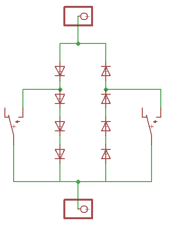

Re: Zastavení s ABC
Příspěvekod pepa_TT » úte 16 pro, 2014 6:34 am
Honzo, pokud je mezi oběma úseky alespoň kousek tratě bez říznutí, tak to vše spolehlivě funguje. Bohužel se mi nedaří vyřešit zastavování na místě, kde chci řezat obě strany. Např. na nádraží, které chci provozovat obousměrně a vlaky by měly stavět zprava i zleva před staniční budovou. V tom případě se ABC vyruší. Musel by se použít nějaký další kontakt, který by vždy jednu stranu dočasně překlenul. Třeba někdo poradí.

Příspěvekod michal.kubista » stř 17 pro, 2014 12:52 am
Tak za prvé, pokoušíte se aplikovat řešení ABC, které do digitálního řízení vnáší prvky ovládání z analogu. Tím nechci kritizovat vaše řešení, ale stížnosti na to, že digitál nefunguje plnohodnotně, a že nepřináší nic navíc proti analogu.
a za druhé, pokud chci pomocí ABC řešit zastavení v úseku s obousměrným provozem, pak se to neřeší přerušením obou kolejnic a dvěma ABC moduly, protože jak už tu někdo zjistil, tak se vyruší, ale přerušení je jedno, modul ABC taky jeden, ale se dvěma přemosťovacími kontakty tak, že každý způsobí nesymetrii napájení s opačnou polaritou a dekodéry se nastaví tak, aby reagovali právě na požadovanou polaritu.
