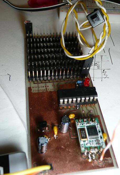

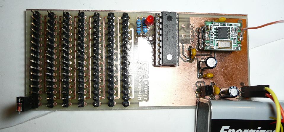

Pro pobavení veřejnosti jsem udělal miniaturní TCO pro 26 vyhybek (52 tlačítek), kterému jsem po dohodě s panem Marconim ustřihnul kabel.
Tedy kdo to nepochopil, tak jednoduše si uděláte ovládací pultík s tlačítkama, dovnitř se dá tato destička a 9V paterka a můžete chodit kolem kolejiště a ovládat nádraží bez drátu.
Předpokládám, že to docení zejména zahradníci a nakombinují to s bezdrátovou myškou, kterou už jsem tu někdy ukazoval.
Tlačítka se připojují na nožičky tak jak je na ukázce vpravo dole. Vlevo nahoře je ukázka propojky, která definuje že se mají použít adresy vyhybek +25 (tedy v rozsahu 26 až 52).
Pokud někoho zajímají podrobnosti, neváhejte se zeptat.
