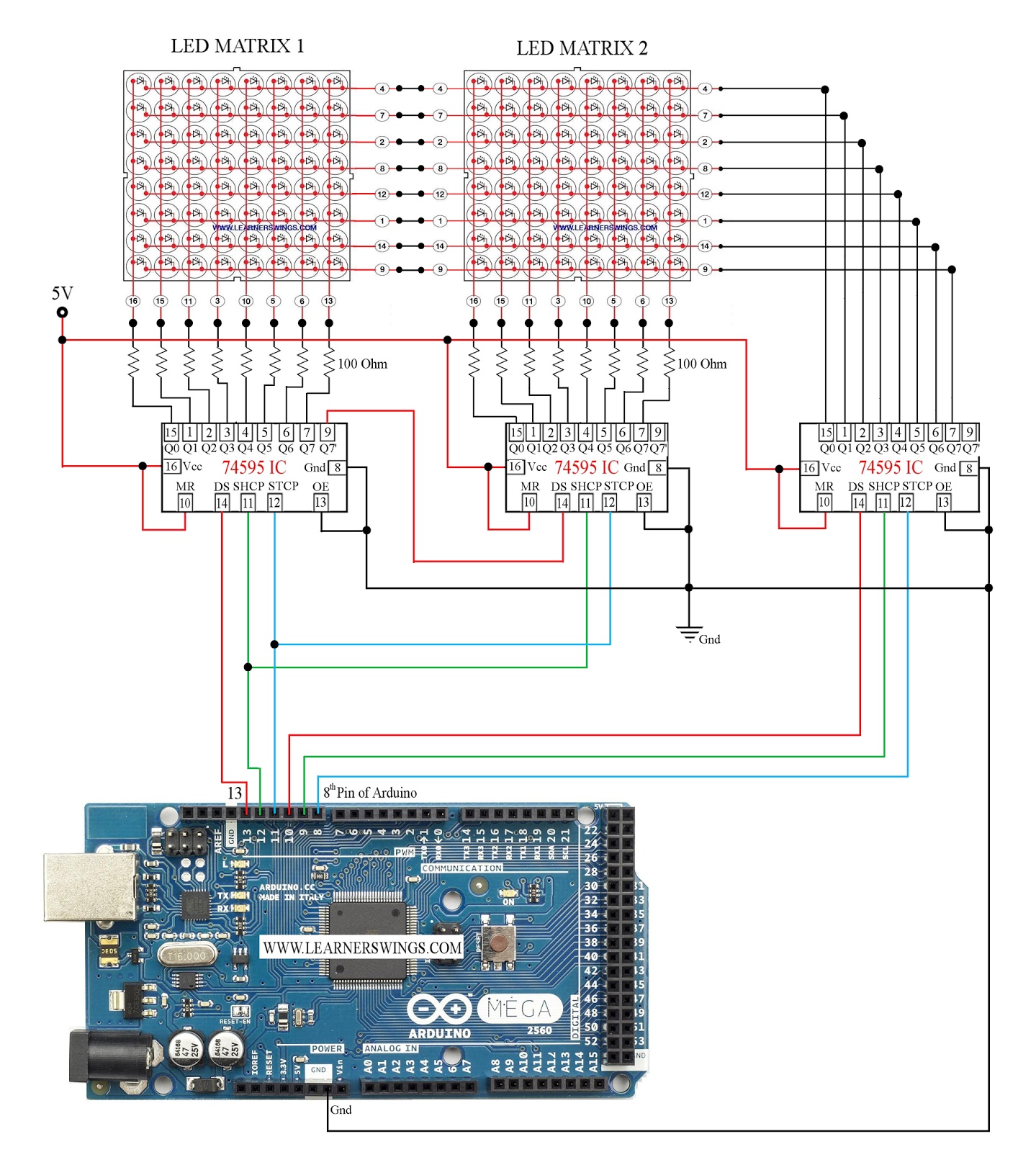

Takze ovl. panel pre Hornu Stubnu (HS) bude ovladany Arduinom UNO + fremoLNshield. Panel bude mat 48 tlacitok (ovladanie vyhybiek a stavanie ciest od-do) a 128 ks roznych LED (navesti, obsadenost usekov, stavy vyhybiek).
Tlacitka su vyriesene cez analogove vstupy A0-A5, ale problem su LED, je ich vela. Najjednoduchsie (aj najblbejsie) riesenie je pouzit 16 ks 74HC595 (8 bit posuvne registre), ale chcelo by to napad :)
Mozno nieco na sposob (zdroj internet):

Nad Mega2560 tiez uvazujem, ze cast LED bude multiplexovana a cast priamo na piny. Este treba overit, ci multiplexonaie v preruseni nebude kazit komunikaciu s loconetom.
Kolega Belgarad poradil MAX7219 - tym by Arduino nemuselo multiplexovat (len sa SW neda nastavit intenzita LED). Musim este vyskusat, ci rozne LED budu svietit priblizne rovnako.

Re: Loconet / DCC s použitím arduino
Příspěvekod zugi » čtv 19 bře, 2020 2:15 pm
Mafo píše:Kolega Belgarad poradil MAX7219 - tym by Arduino nemuselo multiplexovat (len sa SW neda nastavit intenzita LED).
Pro rozsireni PWM vystupu ArduinoNano jsem pouzil TLC5940. Lze to serializovat, jen oproti WS to sezere vic pinu.
OT: hrál jsem si s osvetlenim schodiste ala kosmicka lod, postupne rozsvecovat jednotlive schody s nabehem a dobehem. Bylo to celkem jednoduche prave diky TLC5940.

Příspěvekod belgarat » čtv 19 bře, 2020 2:53 pm
TLC5940 je super - hral jsem si s nim teda kvuli servum, ale puvodne to je LED driver. Ono jde spis o pozadavky ... pokud se chteji mixovat barvy nebo delat efekty typu fade-in (na pultu ??), tak ten MAX neni moc vhodny
Mimochodem - https://hackaday.com/2011/07/20/output- ... e-arduino/ (=https://github.com/elcojacobs/ShiftPWM)
ale myslim ze krome tech LEDek uz toho CPU moc zvladat nebude ;)

Příspěvekod Mafo » čtv 19 bře, 2020 5:47 pm
belgarat píše:TLC5940 je super - hral jsem si s nim teda kvuli servum, ale puvodne to je LED driver. Ono jde spis o pozadavky ... pokud se chteji mixovat barvy nebo delat efekty typu fade-in (na pultu ??), tak ten MAX neni moc vhodny
Jediny efekt - blikanie. Inak len On alebo Off. Ale musi byt moznost nastavit intenzitu (nocny/denny rezim).

Příspěvekod belgarat » čtv 19 bře, 2020 7:41 pm
Mafo píše:Jediny efekt - blikanie. Inak len On alebo Off. Ale musi byt moznost nastavit intenzitu (nocny/denny rezim).
ten jas MAX splnuje - ale myslim bud pro cely segmenty a nebo pro vsechny rizene LED. Blikani (tak aby ho videl clovek) je v pohode ... to tak casto nedelas. Ale zustava to cenove hledisko.

Příspěvekod Mafo » sob 21 bře, 2020 7:31 pm
belgarat píše:
MAX7219 som rozbehol v Arduine, je na to sikovna kniznica LedControl, da sa SW nastavit aj jas. Asi pouzijem 2-3ks, kazdy jasovo prisposobim k danym typom LED.
Vsetko uz chodi na cca 80% (prehadzovanie vymen, stavanie ciest, senzory, navestidla, aj odposluch ext. LN komunikacie), ale mam problem so stracanim loconet sprav, ktore vysiela DR5000. V Monitore LocoNet v JMRI ich vidim vsetky, do Arduina prejde len cca 95%. Vacsinou z dvojice:
