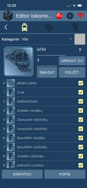

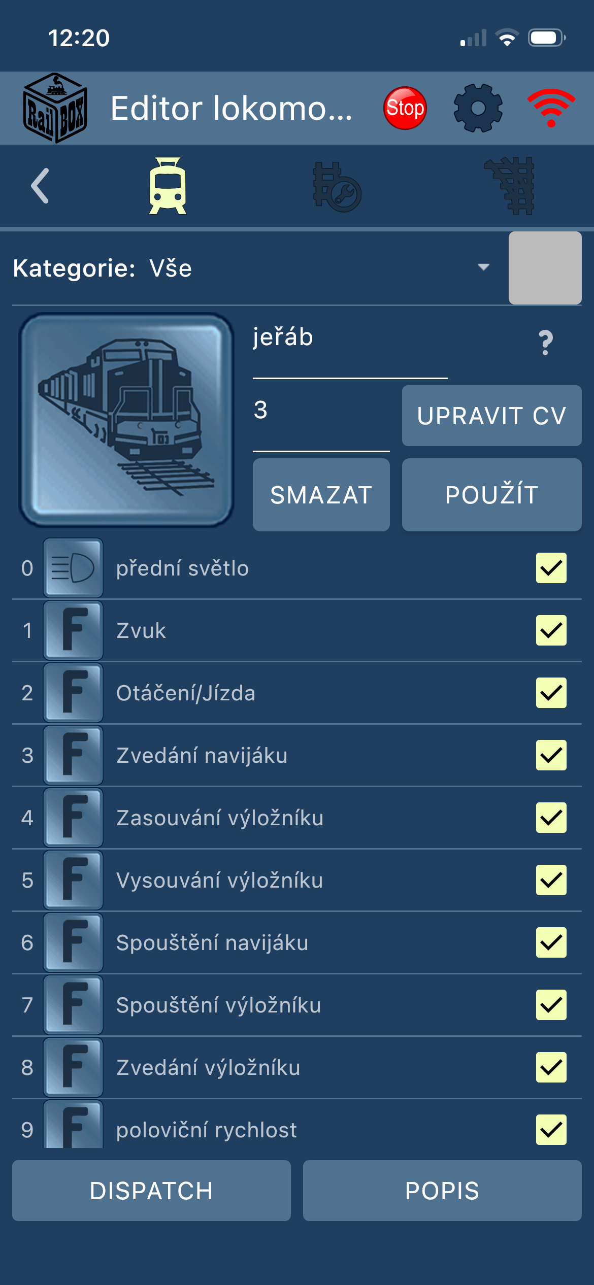

Ovládání jeřábu z aplikace
Příspěvekod HonzaM » úte 10 bře, 2026 12:49 pm
Ukázka možného ovládání jeřábu mobile, z aplikace
Ovládání je takhle přehledné a pohodlné, nemuset si pamatovat kterým tlačítkem příslušnou funkcí zvolit.
