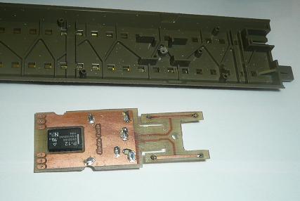

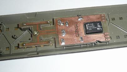

Příspěvekod fulda » ned 14 pro, 2014 4:17 pm

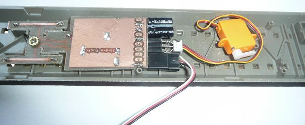

Tak další kousek.
Úplně jednoduchej dekodér, kterej na sobě má jen jedno relé. (2 přepínací kontakty).
Řekl bych, že může bejt užitečnej pro všeljaké nestandardní přslušenství, jako závory, mosty a nevím co ještě.
Je to první dekodér, kterej jsem rovnou namontoval do koleje správně. Většinou je montuju tak, aby bylo vidět na součástky, což je pochopitelně blbost, protože směrem ke koberci se hodí spíš hladká strana.
Video
Naposledy upravil fulda dne pon 15 pro, 2014 9:02 am, celkově upraveno 1
Příspěvky: 5447

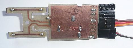

Příspěvekod fulda » stř 17 pro, 2014 10:47 am

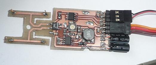

Tak takhle jsem do koleje nacpal servo dekodér.
Udělal jsem mu napájení měničem, takže tolik nezatěžuje centrálu při zapnutí jako to dělají dekodéry napájené lineárním stabilizátorem (7805 a spol).
Taky má nastavitelné pracovní napětí, takže se dají serva provozovat třeba na 4V, to se mi zdá že jsou mnohem klidnější.
Na obrázcích jedno normální mini servo a jedno ultra mikro servo, které se vejde vestavět do koleje. Konektory jsem nechal na velká serva, takže to malé je v redukci.
Video
Příspěvky: 5447

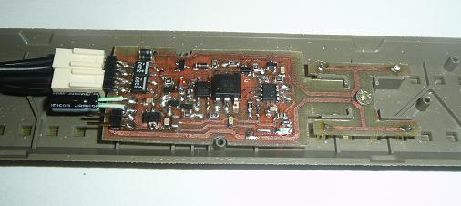

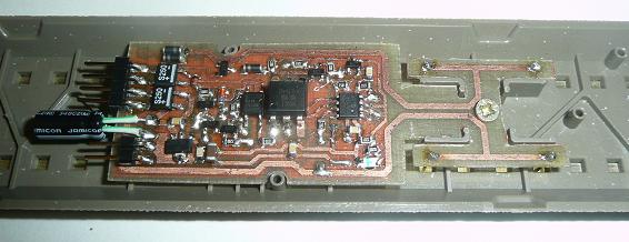

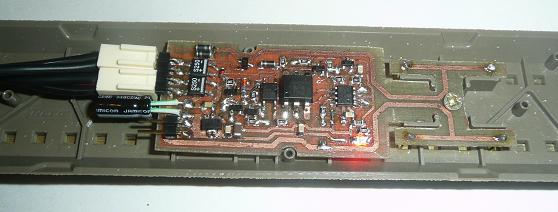

Příspěvekod fulda » stř 17 pro, 2014 8:38 pm

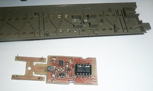

Tak a máme tu poslední kousek do party.
A to je asi největší mazec, kterej jsem v této oblasti udělal.
Je to detektor obsazení se zpětným ohlasem RS-bus (nebo RS8).
Detekuje to právě jeden úsek a to je ten, ve kterém je vestavěný.
Dá se mu podle RS zvyklostí nastavovat adresa 1-128.
Na rozdíl od běžného RS mu nevadí, když se dráty R a S prohodí.
Video Jako rozhraní do počítače používám RS2PC. Všimněte si úseku na prostředku obrazovky jak reaguje na to, kdy lokomotiva přejede do detekované části. Mašinku ovládám ručně, je to jednodušší.
Dekodér v koleji
Zapojený dekodér, úsek není obsazen
Zapojený dekodér, úsek je obsazen (led v pravém dolním rohu svítí)
Příspěvky: 5447

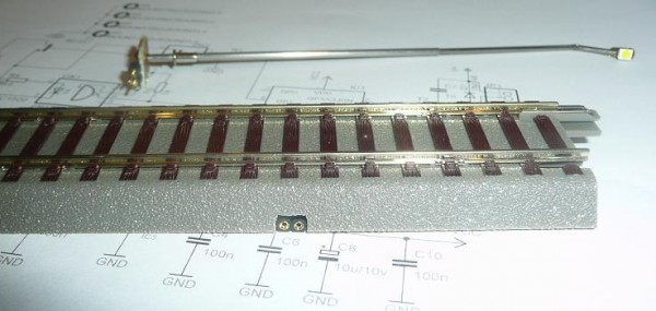

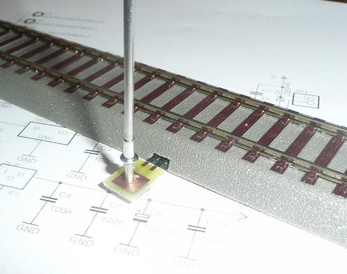

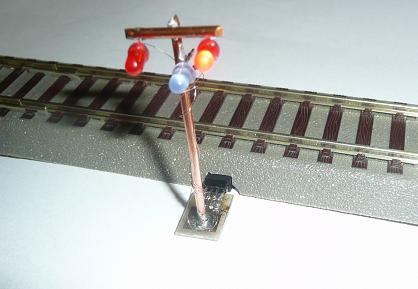

Udělal jsem jednoduchou lampu na Geoline.
To by se asi mohlo dát opakovat a udělat je třeba v rámci digi-cz, takže pokud se to někomu líbí, tak to napište na objednávky nebo jak je to tam teď organizované.
Ale pokud se to bude dělat, tak asi spš jako limitka.
Pokusně jsem osadil konektor 2,54mm
VIDEO1
VIDEO2
Příspěvky: 5447

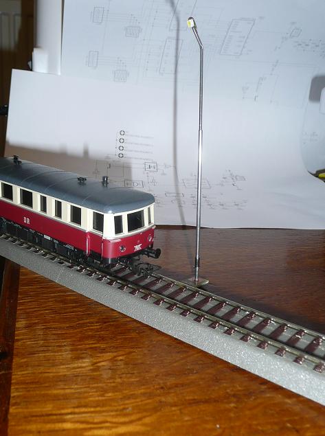

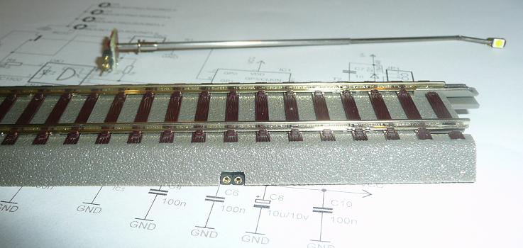

Příspěvekod fulda » ned 15 úno, 2015 2:18 pm

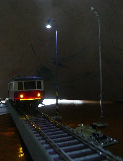

Jenom drobná informace o vývoji projektu.
Vyzkoušel jsem osadit osvětlení lampou "LokoModely - Harttman" :)
Je to o dost víc modelové.
Fotky dole.
Ještě koho by zajmala komerce, tak jsem začal trochu plánovat limitku cca 20ks těchto jednosvětel a cca 5-6ks přejezdů. Další už nebudou. (To mi vychází, že se dostane tak na dva až tři lidi, pokud počítám na nádraží 8-10 osvětlovacích lamp a přejezdové z každé strany přejezdu - tedy 2ks jeden přejezd)
Distribuce proběhne prostřednictvím DIGI-CZ. Využijte kontaktn email.
K diskuzi je otázka, jestli s lampama (a kterejma)? a nebo jen tak.
Pokud bych mohl poradit, tak pro přpad, že se vám líbí modelové lampy, tak si je nechte rovnou osadit, protože je jednodušší je osadit a pak teprve barvit. U Čínských je to více/méně jedno.
