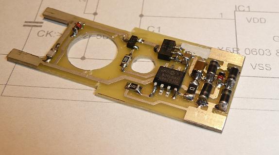

Tak už mi funguje dekodér do tomixu, ale nejsem s ním spokojený.
Teda na luxování dobré, ale mechanickou konstrukci nemám moc dobrou, musel jsem některé součástky posouvat, abych se s dekodérem vešel do vozu.
Škoda, že tu není nikdo, s kým bych to mohl řešit společně, samotného mne to moc neba.

Příspěvekod fulda » pát 13 zář, 2013 4:27 pm
Které?
Já tedy taky mohu nastavit přesně kolik je která rychlost, ale mám jen dvě regulovatelné a zastavení a naplno neregulovatelné.
Příspěvky: 5422

Re: Dekodér do čistícího vozu TOMIX
Příspěvekod fulda » sob 14 zář, 2013 11:32 am
Jirka_US píše:Popisuji jak to funguje u komerčních loko dekodérů, každý si pak vybere podle svého gusta.
Jen jsi jaksi nenapsal, KTEREJ konkrétní se takto chová.
Já jsem žádnej nenašel, ale pokud by existoval, ušetřilo by mi to na mnoha místech práci. (připouštím, že neprohledávám všechny, proto bych rád tuhle radu)
Jirka_US píše: Od fuldy jsme se zatím nedozvěděli v jakém CV se ta rychlost dá nastavit ani jak je vyřešen možný konflikt s mapováním u basic consisting.
Protože nedobře čteš. Podívej se na popis CV TADY. Je tam napsáno, že si do CV33 a do CV34 dáš které funkce se mají používat. V současné době se tam zadává přímo číslo, takže pokud tam dám 10 a 11, tak reaguje na F10 a F11. Čili si tam prostě dáš takové, které nepoužívá lokomotiva a je vyřešeno.
Taky se tam dočteš, že malá a normální rychlost se zadávají klasicky do CV2 a CV5, tak jak to doporučuje norma.
Jirka_US píše:Myslím, že většina modelářů ocení možnost nastavení rychlosti v CV podle toho jaký je použit motor u modelového vysavače (výrobce dekodéru netuší jaký motor bude použit a jak je zpřevodován)
To ale zase nemluvíš k věci, ale pokoušíš se vymyslet nějaké negativum.
Tohle totiž NENÍ univerzální dekodér, je určen přesně do jednoho vozu a není do žádného jiného.
Vlastně po té co se v hospodě ozvali dva lidi že ho chcou i do H0 dupolu, tak udělám ještě druhou verzi do dupolu, ale nikam jinam.
Jirka_US píše: a to už nemluvím např. o točně.
Točna je samostatné téma. lokomotivní dekodér je ti na ní k ničemu, protože pak nezastavuje na správné pozici.
Příspěvky: 5422

Příspěvekod fulda » sob 14 zář, 2013 5:29 pm
Ferda: to máš tak - Jirka_US si vysnil dekodér a on mu ho zatím nikdo nevyrobil.
Jirko: začneme jednoduchým příkladem - pošli nám prosím jméno dekodéru, který půjde nastavit tak, aby se po stisku F5 dozběhl motor na rychlost 50 a při F6 rozběhl na rychlost 70. Jinak se budeme muset shodnout na tom, že vůbec nevíš o čem mluvíš.
EDIT: Ale je bezvadné sledovat, kolik lidí začalo listovat v manuálech a hledat takovou možnost.
Naposledy upravil fulda dne sob 14 zář, 2013 6:22 pm, celkově upraveno 2
Příspěvky: 5422
