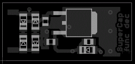

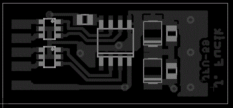

Tak jsem se zase kousek posunul v kalkulacích a kompletaci. Pokud bych se držel menších nároků na cenu a rozměr přijatelný pro správná modelová měřítka, tak jsem se dostal na velikost cca 12,7x27,3x4,3 mm. V případě, že je kolem dost vzduchu, nebo lze dekodér opřít o něco kovového, tak se lze dostat na 12,7x24,1x4.3mm.
Cena stavebnice cca 300,-, cena sestaveného mírně přesáhne 400,-
Zatížitelnost výstupů je zhruba cca 5ks LED na výstup.
Zatím jen prosté svícení, blikající neonky později.
Pokud se prodá série oboustranných a bude zájem, tak v dalším kole mohu udělat dlouhé, jednostranné (tloušťka cca 3mm, součástky jen z jedné strany, druhá strana rovná, délka kolem 50mm, šířka podobná cca 13mm)
Tak a teď můžete začít uvažovat, kolik máte vagónků.
Horní strana
Spodní strana
Dekodér je na první pohled strašně děravej, ale je celkem těžké nějak efektivněji využít místo.

Příspěvekod Rizoto » čtv 18 črc, 2013 5:45 pm
