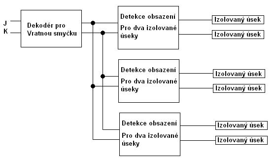

Příspěvekod kiski » pon 27 srp, 2012 5:35 pm
Páni, bude moja vratná smyčka fungovať v tomto zapojení??
OT: obrázok reverzného modulu len ilustračný...
Vďaka :roll:

Příspěvekod mizl » pon 27 srp, 2012 5:46 pm
ano. Ještě bych přidal detekci obsazení.

Příspěvekod kiski » pon 27 srp, 2012 5:50 pm
Môžeš mi naznačiť prosím ťa, ako a kde? Koľajisko bude ovládané kombináciou DCC - trakcia a Zhlavík - periférie... Dík za rady.

Příspěvekod mizl » pon 27 srp, 2012 5:58 pm
Dekodéry pro obsazení zapoj mezi modul vratné smyčky a smyčky samotné.
Takže:
- Do dekodéru pro vratnou smyčku zapojíš "J" "K"
- Z dekodéru pro vratnou smyčku zapojíš detekci obsazení
- Z detekce obsazení zapojíš na jednotlivé izolované úseky na kolejích
Michal

Příspěvekod mizl » pon 27 srp, 2012 6:06 pm
mizl píše:Dekodéry pro obsazení zapoj mezi modul vratné smyčky a smyčky samotné.
Takže:
Michal
Ještě to trochu upřesním viz příloha
