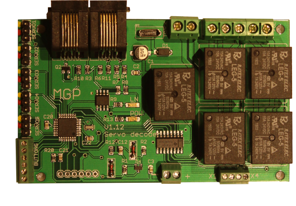

Dekodér serva MGP Servo5 je zařízení nabité funkcemi, nejlepší ve své kategorii.

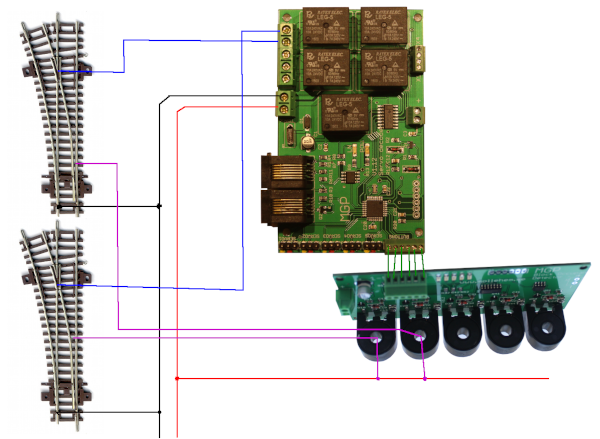

Mam dotaz: prepinani srdcovek - jake je doporucene zapojeni v pripade, ze je detekovana kazda vyhybka rozvetveneho zhlavi zvlast (coz myslim doporucujes) ? Tady v dekoderu je jen jeden vstup z koleji, jak se do celkoveho zapojeni zapasuje detekce ?

Re: MGP a JMRI
Příspěvekod zdeno » pon 19 zář, 2022 5:40 am
sidlo píše:Dekodér serva MGP Servo5 je zařízení nabité funkcemi, nejlepší ve své kategorii.
https://sites.google.com/site/sidloweb/mgp/Servo5
mne osobne se nelibi buzeni serv primo z vyvodů procesoru. To znamena privody ku servu max 30cm. Aj tak doporucujem kroutene kable.
To by bylo fakt az tak drahe, tam dat emitorove sledovace ?? To by ochranilo aj procesor pred zkraty na privodech ku servu.
zdeno
Příspěvky: 3214

belgarat píše:Mam dotaz: prepinani srdcovek - jake je doporucene zapojeni v pripade, ze je detekovana kazda vyhybka rozvetveneho zhlavi zvlast (coz myslim doporucujes) ? Tady v dekoderu je jen jeden vstup z koleji, jak se do celkoveho zapojeni zapasuje detekce ?
Špatně se díváš, jsou tam dva vstupy, J i K. Ralátka jsou programovatelná, můžeš si vybrat polaritu. Přepínání nemá jen malý typ servo 2 pro dvě serva vhodný třeba pro závory, kde přepínání polarity nepotřebuješ.
Jak píše sidlo, dekodér je nabitý funkcemi, které vůbec nejsou běžné. Pro každou výhybku je k dispozici možnost použit až pět pravidel pro chování výhybky, což umožňuje třeba zamykání výhybky nebo závislost na poloze jiné, třeba znemožnit cestu na obsazenou kolej, nebo přehodit výhybku do polohy kdy by vedla na výhybku kde by mělo dojít k říznutí následující výhybky. Další funkcí je takzvané spouštění (v originále trigger, nenapadl mne lepší překlad) - lze naprogramovat přehození další výhybky, přičemž lze určit do které polohy ji má přehodit a zda má dojít k přehození současné, nebo až ta první dojde do koncové polohy. Lze programovat i zpoždění. Je k dispozici pět tlačítek, jimiž lze výhybky přehazovat, nebo je naprogramovat pro stavění cest (v cestě může být šest výhybek). Pohodlně je nastavování z mobilu aplikaci, kde je funkce pro nastavení středové polohy umožňující přesné umístěni přestavníku a potom nastavení koncových poloh po stupních nebo desítkách stupňů a zvolit i směr..Aplikace je v češtině, což nastavení usnadní.
Ve všech oblastech života je nutné volit kompromisy, třeba doplnir další obvody a tedy třeba zvýšit cenu i rozměry. Ale můžeš vyvinout a vyrábět lepší dekodér.
S tímto jsem bojoval zezačátku taky a nakonec jsem použil řešení, kdy je detekována výhybka MIMO srdcovky a srdcovky jsou přes Servo5 napájeny z jednoho nepoužitého výstupu dekodéru (většinou u mě z výstupu 16 u DR5088RC nebo DR4088LN. To je kvůli tomu, abych nemusel do napájení dávat nějaká další diody a podobně. Nevýhodu to má zřejmou a to že nejsou detekovány srdcovky. V mém případě s upravenou výhybkou od PECO to není velký problém, jsou detekovány i jazyky a není detekována srdcovka a 2 malé kousky kolejí za srdcovkou ke konci výhybky. Samozřejmě ošetřit by to šlo dodáním dalšího relátka a přepínat srdcovku s detekcí. Uvažoval jsem nad tím, ale nakonec jsem to zavrhnul, že to nebude tak velké omezení.

Příspěvekod sidlo » pon 19 zář, 2022 6:56 am
Pokud bude výhybka do odbočky a pokud celý vlak bude stát pouze na srdcovce, tak detekce nebude.

Příspěvekod belgarat » pon 19 zář, 2022 7:35 am
sidlo & chphoto: dik, ten mikrovypadek je asi nepodstatny (a navic ;) jestli neco sbira jen jednou napravou, tak si to zaslouzi vycisteni).
HonzaM: myslim, ze jsme si nerozumeli: http://www.mollehem.se/doc/instruktione ... vo5_en.pdf strana 3 udava 1 par "from track", ktery se pak prepina do 5 vystupu "polarization" ze ? Dotaz znel na prepinani srdcovky ve spojitosti s detektorem, nerozumim jak s tim souvisi zamykani cest, prehazovani vice vyhybek apod.

Ok, máš pravdu, měl jsi na mysli něco jiného než na co jsem reagoval. Ovšem jak sám píšeš detekce samotné srdcovky není nijak zvlášť významná. Pokud ovšem k detekci použiješ detektor obsazeni MGP Occupancy 5 nebo Occupancy 2, pak detekci můžeš mít, protože detekce u nich není závislá na polaritě napájení srdcovky. Pokud jde o výčet dalších funkcí dekodéru, neměly být v reakci na Tvůj příspěvek, tímto se ti omlouvám.

HonzaM píše:Ok, máš pravdu, měl jsi na mysli něco jiného než na co jsem reagoval. Ovšem jak sám píšeš detekce samotné srdcovky není nijak zvlášť významná. Pokud ovšem k detekci použiješ detektor obsazeni MGP Occupancy 5 nebo Occupancy 2, pak detekci můžeš mít, protože detekce u nich není závislá na polaritě napájení srdcovky
No u mne je to konstrukcne trochu blbejsi, protoze jsem z lenosti sloucil srdcovku + srdcovkove kolejnice, prepinaji se naraz (izolace je az na hranici vyhybky) a tak pripadny 'kratas' zarazi soupravu drive nez najede na jazyky. Ale to je muj problem. Obecne viz vyse.
