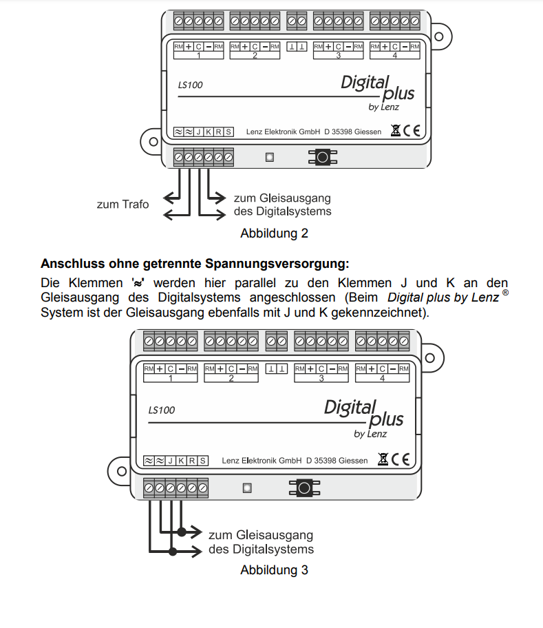

Napájením jsem myslel nezávislé napájení stejnosměrným napětím nebo střídavým napětím.
Protože pokud přivedeš na dekodér CD (XpressNet) nebo RailSync (Loconet) tak k němu dostaneš informaci kterou vlastní DCC posílá i do trakce.
Pravda musí to být dekodér který má možnost jej přivézt nezávisle
Přiznám se, že nevím který dekodér používá řízení přes Loconet ale na DCC je jich spousta a u těch to oddlěleno zpravidla bývá.
Jako příklad třeba LS100 do lenze má sice vstupy JK ale i vstupy napájení.
Zdenek Valter

Ty LocoNetové které znám mají oddělené napájení, není potřeba do nich přivádět kolejový DCC signál. U těch dekodérů které tady uvádíš (a také to je možné třeba u DR4018 Digikeijs) ovšem nevyřeší ztrátu možnosti ovládání při zkratu na kolejích, protože dojde ke ztrátě ovládajícího DCC signálu. Zajímavým způsobem to má řeseno centrála TCS-2. Volbou na ovladači lze zvolit, zda se svorky pro programovací kolej mají místo toho využít pro DCC signál k ovládání příslušenství.
