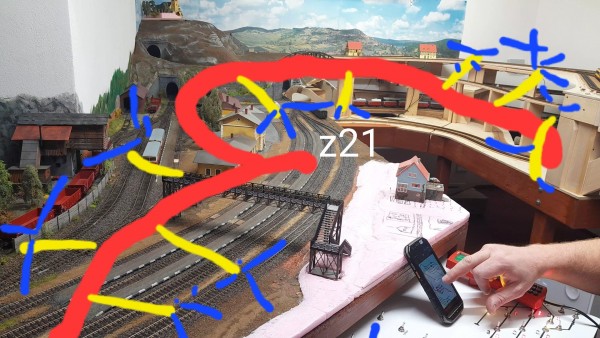

Psal to výše. Rozvod je v licnach 0,75mm2 pospojovany cokoladama a vždy je odbočka 0,50mm2 do dalších cokolad kde jsou připojený úseky,výhybky.
Jinak na kolejisti jsou tři vratné smyčky.
1. V SN
2. SN/ Zbytek kolejiště
3. Horní stanice.
Posílám nákres rozvodu.

1. Smyčka v SN je balonoveho typu rizena bipolarnim relé spínaný pomoci prestavniku výhybky. Je jednosměrná.
2. SN/ zbytek kolejiště. Tzn že SN má opačnou "polaritu" od zbytku kolejiště. Ve stoupání ze SN je cca 120cm usek který přehazuje polaritu modul vratné smyčky od Dccdoma.
Hl. nádraží,tobogán,stoupání do horního nádraží jestejne polarity.
3.Horni nádraží je součástí balonove smyčky kde je polarita rizena stejně jako v SN pomoci bistab relé prestavnikem.
Když to shrnu Kocour který pribrzdil a Sergej jel do kopce oba jeli po stejně polarite.

Vodiče 0,75mm2 vede z centrály do čokolády kde končí z jedné a z druhé strany vychází další 0,75mm2 vodič do další čokolády.To je taková páteř. Zároveň je podstrcen do čokolády vodič 0,5mm2 který se rozvetvuje dal do další čokolády kde už jsou napojené už vodiče od koleji.
Dutinky samozřejmě nepoužívám:)

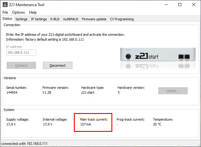

Zkus pustit Z21 Maintenance Tool a podívat se na proudové zatížení centrály v okamžicích, kdy dochází k problému, tím můžeš vyloučit, jestli je problém v přetížení centrály. Je to v okně Status/Main track current (viz. obrázek).
