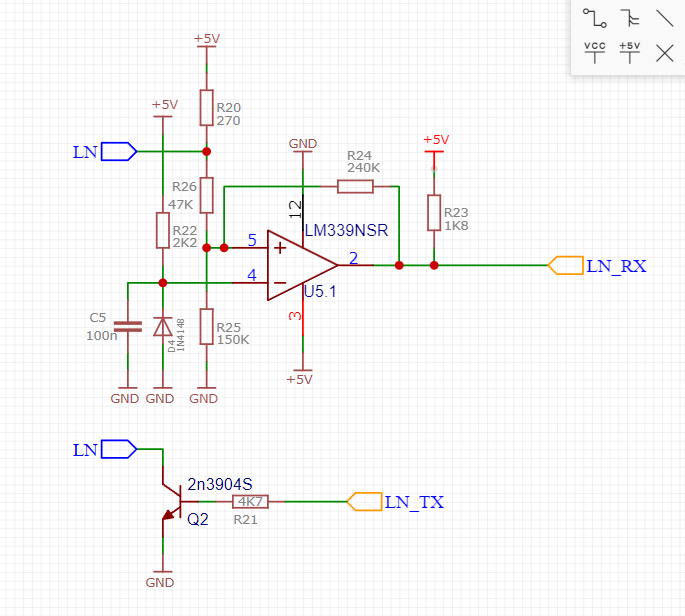

pustil jsem se do implementace LocoNetu a jsem úplně neznalý. Zdeno to bohužel vystihl správně, že o tom nic nevím a tak se předem omlouvám, jsem ve stádiu studia a měření.
Zapojil jsem si to zatím k centrále na UART přes následující schéma:
Jako RailSync jsem nejdříve použil =12V a pak jsem tam dal přímo DCC signál z centrály o úrovni cca 11V.
Po připojení DT402 se mi zobrazilo na displeji napětí 11.1V a poté jen Idle. Předpokládám, že ovladač na něco čeká, ale netuším na co. Podle mě by měl zahájit komunikaci on, ne?
K tomu se mi váže několik dalších otázek:
1) Centrála do LocoNetu nic neposílá, prostě čeká (pokud se nejedná o asynchronní událost).
2) Má centrála nějak možnost zjistit, že byl připojen ovladač? Nenašel jsem, že by ovladače měly adresy a že by je posílali centrále.
Poradí mi prosím někdo?
Moc děkuji.
EDIT: Už vím, chybí mi tam terminátor! Ostatní otázky stále platí.

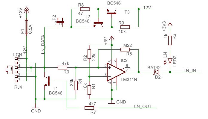

To zapojení moc funkční nebude. Napájení LocoNetu by mělo být 12V, R20 nahraď proudovým zdrojem 15 až 20mA, tvořeným třeba tranzistory. Hlavně máš špatně nastaveno referenční napětí na invertujícím vstupu komparátoru. Jednoduché rozhraní je třeba takové:
Pěkné povídání o tom napsal Jindra Fučík
Pokud potřebuješ připojit procesor s nižším napájecím napětím můžeš použít třeba takové zapojení:
V uvedených zapojeních není řešen Railsync, u Jindry ho najdeš.
Pater

zavovi píše:Zdravím,
Ve tvojem schématu je chybně R20, na jeho místo dej pořádnej zdroj proudu, třeba jako má Zdeno. To balancování komparátoru máš poněkud odvážné, ale asi to nemusí být úplně chybně.
RailSync má na rozdíl od přímého DCC proudový limit v miliampérách a některá zařízení na to spoléhají, takže přímé připojení DCC rozhodně ne.
Příspěvky: 5447

Pater píše:Pěkné povídání o tom napsal Jindra Fučík
Fulda Loconet neumi, teda ho brat za vzor je ponekud (uplne) mimo misu.
Rozhrani X3, (X2) jsou ctyri druhy, od centraly, ovladace, periferie a boostre.
Kazde ma svoje a nejde je zamenovat.
Jeste navic je nekde potrebne opticke oddeleni, kvuli zemnicim smyckam.
Arduino celkem nedoporucujem pouzivat, protoze ma RxD a TxD zapojene s LEDkami a musi se s tim pocitat.
Taky je Arduino dost nenazrane, proudy nad 20mA su normalne.
zdeno
