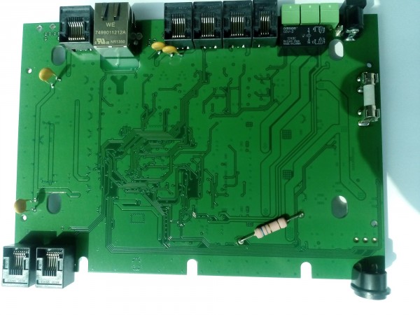

Příspěvekod BohousP » pát 24 dub, 2015 12:23 pm
Tak tohle je fungl nová centrála Z21. Koupená před 3 dny. Kolik ležela v skladě, nevím. Ale má číslo Z21RC.03. (Doufám, že to RC neznamená Release Candidat jako u software ... :lol: ).

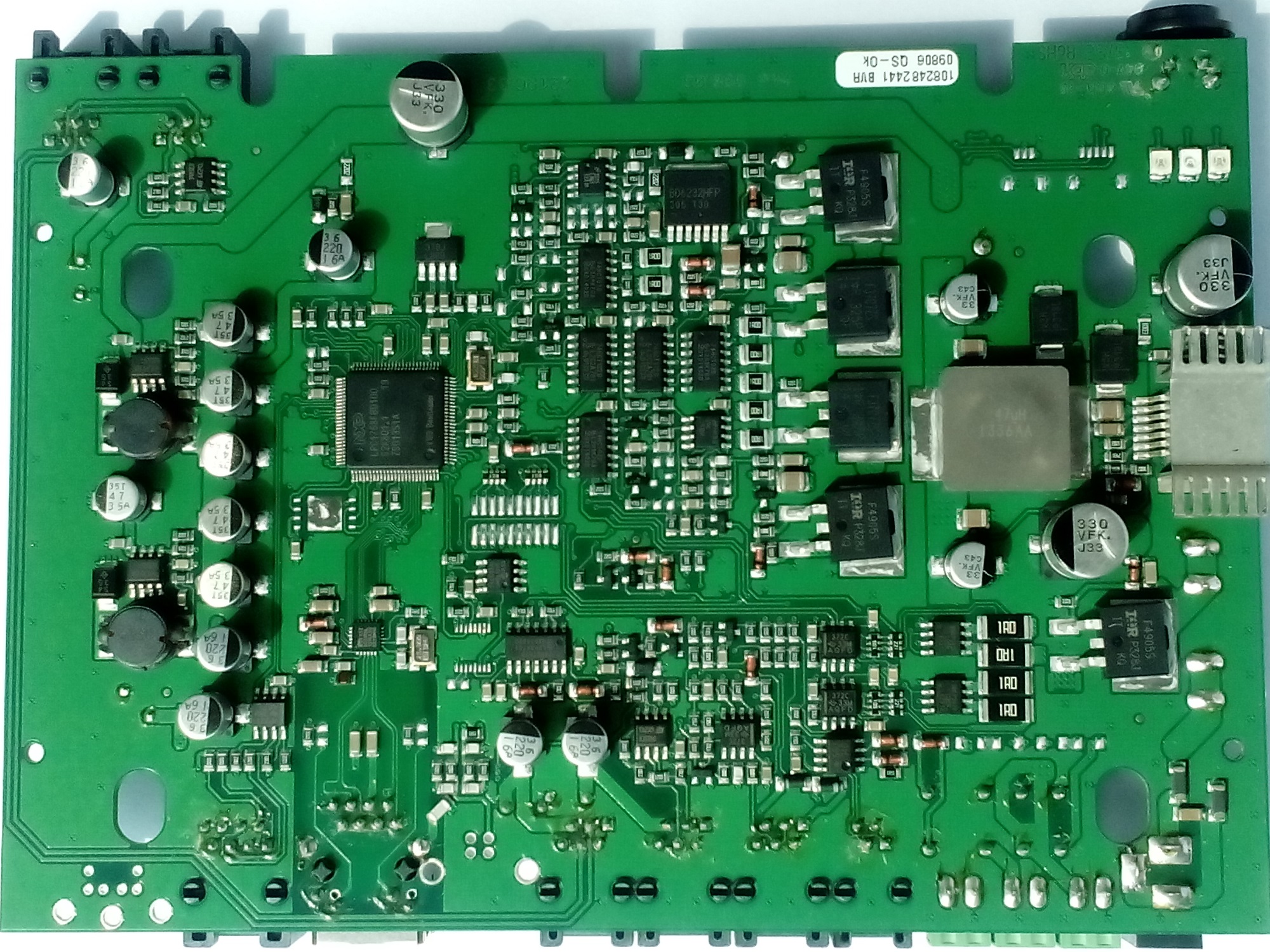

Příspěvekod BohousP » pát 24 dub, 2015 12:25 pm
a ještě spodek

Příspěvekod TonikM » pát 24 dub, 2015 12:28 pm
vvitty píše:To podstatne cim se to lisi bude v zamcenem procesoru... hodne by me prekvapili kdyby se to prepinalo jen obsahem nejake externi EEPROM.
Ja bych se tak nedivil, protože procesor bude odemčen, aby se mohlo upgradovat. V externí eeprom, předpokládám bude uloženo nastavení, SN a právě verze. Pokud by se změnila verze, pak by měl jít upgrade, kde dojde k přehrání FW. Už jsem to u zařízení viděl a ne málo. Do procesoru se pak nahrává a zamiká část s bootloaderem.
Ale je to jen předpoklad jako ten tvůj.

Re: DCC centrála Z21
Příspěvekod fulda » pát 24 dub, 2015 12:36 pm
Software je pro obě verze stejnej.
Tady už jsem si dovolil si "půjčit" hex z upgradovací utility.
Mimochodem - procesor může bejt zamčenej pro čtení z venku a přitom je stále možné upgradovat pomocí boot loaderu.
Kondíky půjdou znovu spočítat, to není moc těžké.
Ta koncepce s konektorama "vespod" je dost divoká.
Příspěvekod TonikM » pát 24 dub, 2015 12:48 pm
Ještě bych doplnil malou drobnost jen pro zajímavost. Když se meří výstup z procesoru co má ovládat relé co přepíná programovací kolej, tak i u z21, které to relé nemá, tak je stejně tento pin funkční.

Příspěvekod TonikM » pát 24 dub, 2015 12:52 pm
fulda píše:Software je pro obě verze stejnej.
Spočítat to jde, ale když člověk nezná třeba časy, tak není moc co počítat, ale i prosté měření napoví :-)
Tak to bylo myšlené, že pomocí bootloadresu se ten soft nahraje sám.
Koncepce divná je, už jen to zrcadlové otáčení. Zajimavej počin inženýrů :-)
Příspěvekod vvitty » pát 24 dub, 2015 1:54 pm
Tak to se jeste nepoucili u Cinanu, uz i oni si soft zamykaji :-)
PS: Zamceni procesoru nema s aktualizaci firmware nic spolecneho. A i to co dostanes pro update Ti muze byt k nicemu pokud si vyrobce opravdu chce chranit swuj SW. Bezne se pouziva zasifrovani apod.

Příspěvekod BohousP » pát 24 dub, 2015 2:05 pm
TonikM píše:Ještě bych doplnil malou drobnost jen pro zajímavost. Když se meří výstup z procesoru co má ovládat relé co přepíná programovací kolej, tak i u z21, které to relé nemá, tak je stejně tento pin funkční.
No, tak to vypadá, že Fuldovo tvrzení o stejném sw má reálný základ.

Příspěvekod TonikM » pát 24 dub, 2015 2:19 pm
BohousP píše:
A není to jen Fuldovo trzení podotýkám!!!
Ale ještě více by mě pro opravu zajímalo co je za regulátor pod tím chladičem :-)
Příspěvekod BohousP » pát 24 dub, 2015 2:31 pm
TonikM píše:...
Snažil jsem se, ale vidět do té mezery není a zubařské zrcátko tam nevleze. :cry:
Příspěvekod TonikM » pát 24 dub, 2015 2:40 pm
BohousP píše:
TonikM píše:...
škoda, i tak díky.

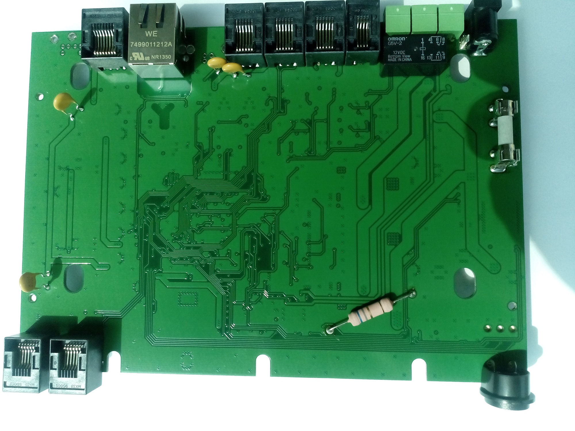

Příspěvekod macohk » ned 26 dub, 2015 2:37 pm
Přihodím tady pár fotek. Z21 je kupovaná před cca rokem a půl. Na základní desce je výrobní číslo včetně výrobního data. Určitě jako každý výrobce bude i ROCO dělat inovace a určité úspory z vydáním z21. vyrábět jednu desku je levnější . Osazení strojem je už otázka nastavení.
