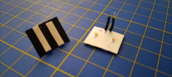

735-245 PIELSTICK /HO/ČD/MTB /MX645P22
Projekt světel Horák+zvukový projekt Jacek
Úprava světel Pielsticka 735-245 je koncepčně Martinova předělávka T466.0221

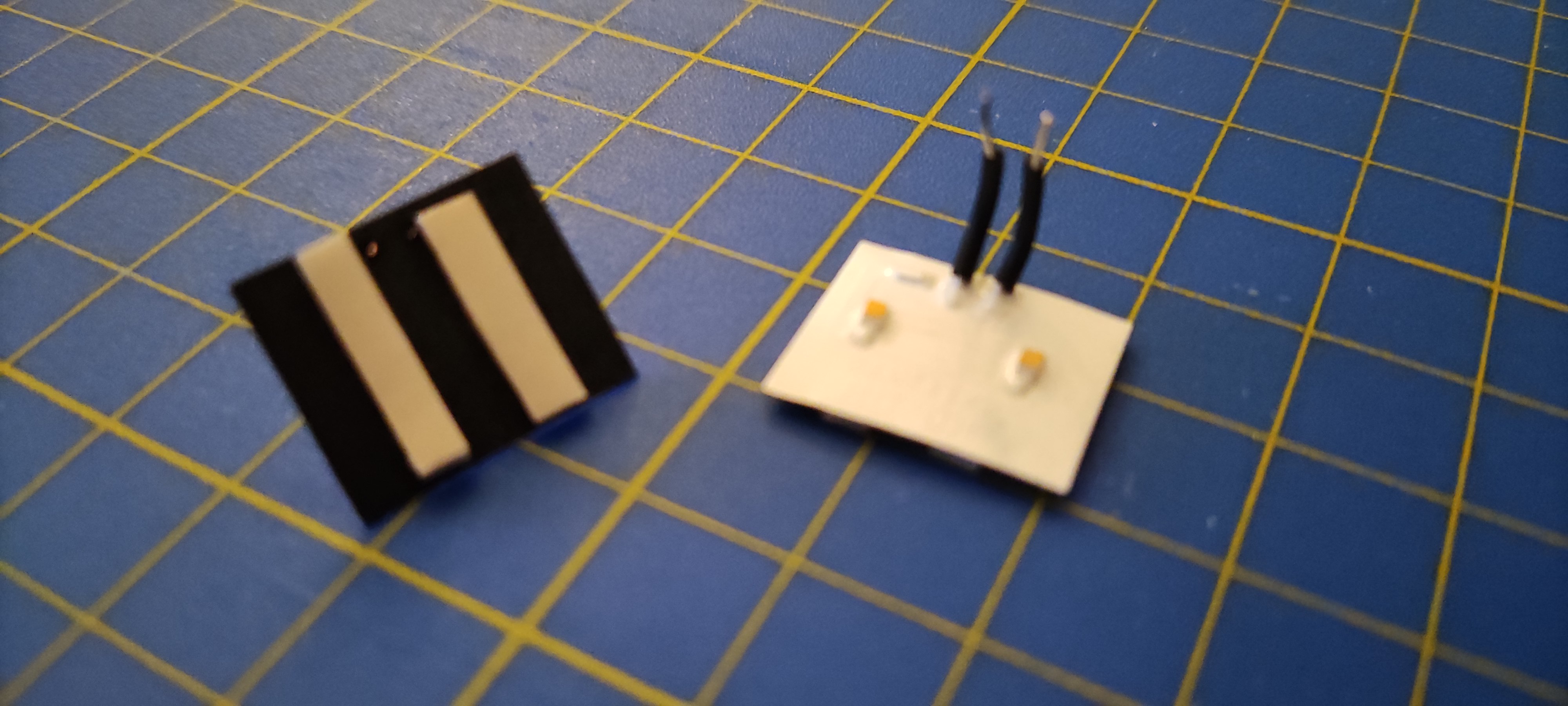

https://1url.cz/2rZoJ
Na mém modelu byla provedena opět úprava prosvítání světel na čelách a bylo zhotoveno nové kvalitnější osvětlení kabiny.

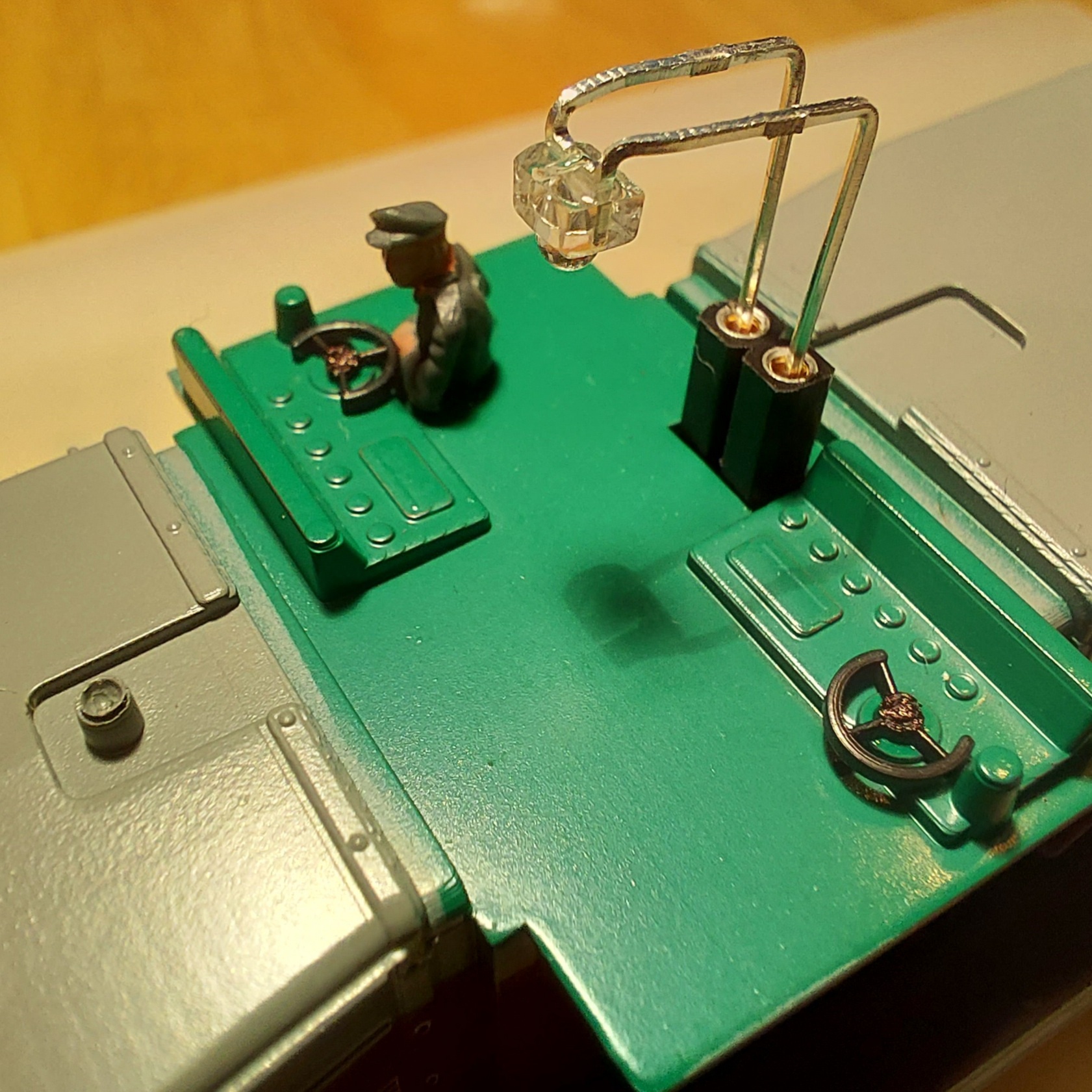

PŮVODNÍ LQ V KABINĚ. FOTO PŘEVZATO OD MARTINA.

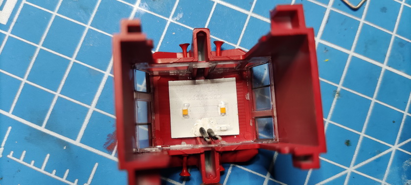

UMÍSTĚNÍ NOVÉHO TIŠTĚNÉHO SPOJE
NOVÝ TIŠTĚNÝ SPOJ
Naposledy upravil HO Dušan dne úte 03 led, 2023 12:09 pm, celkově upraveno 7

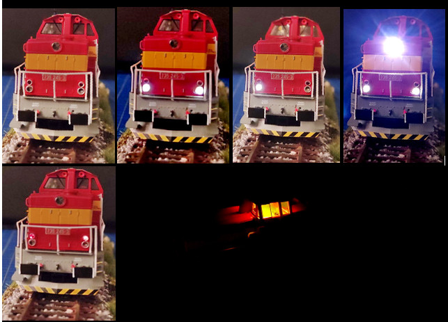

Úprava světel
PRAVÉ A DÁLKOVÉ SVĚTLO PO ÚPRAVĚ
pravé uprava.jpg (33.71 KiB) Zobrazeno 6595 krát
ČELNÍ SVĚTLA PŘED ÚPRAVOU PROSVÍTÁNÍ
PŘED ÚPRAVOU.jpg (39.52 KiB) Zobrazeno 6595 krát

Klasické ovládání světel.
SVĚTLA SE ZAPÍNAJÍ POMOCÍ MM JAKO OBVYKLE PODLE PŮVODNÍCH PROJEKTŮ
